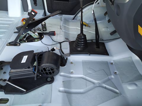

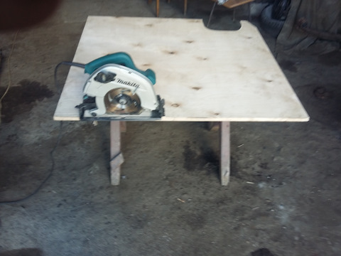

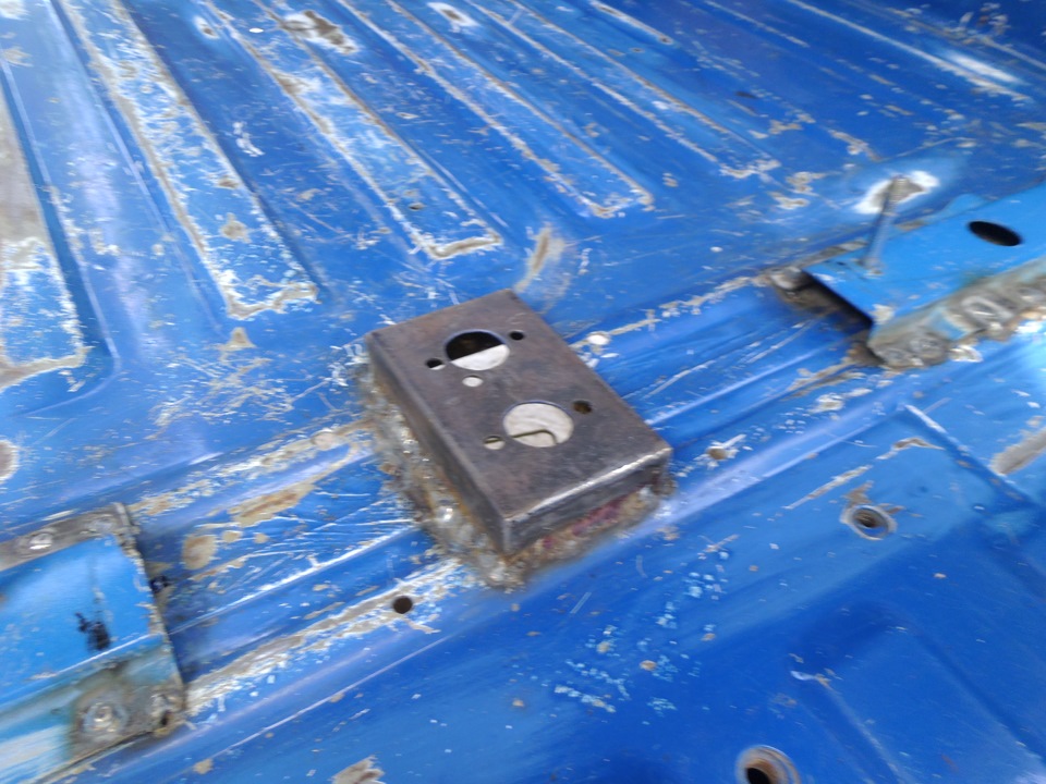

Первый тестовый выезд на охоту и ночевка в автомобиле показали очень неудачное расположение перегородки, и было принято решение ее перенести, так как очень непросто было организовать два спальных места.

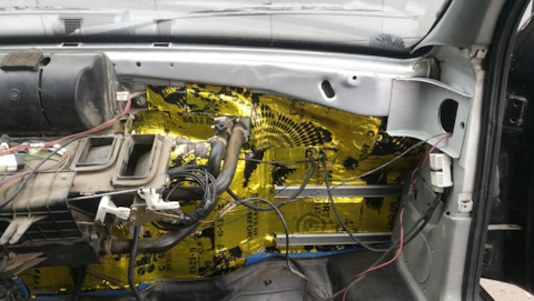

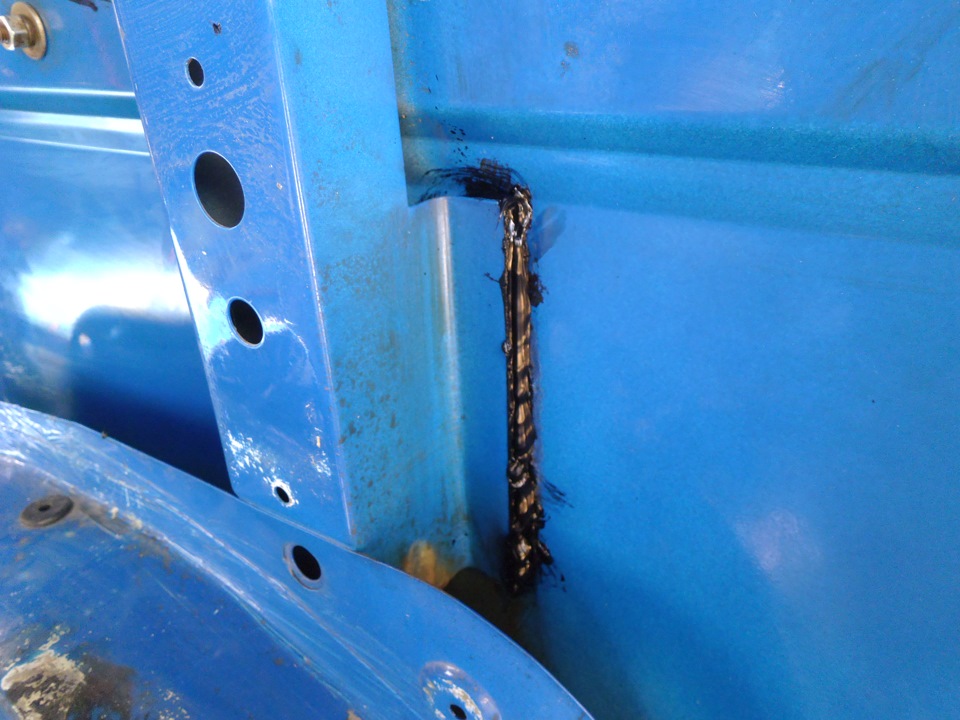

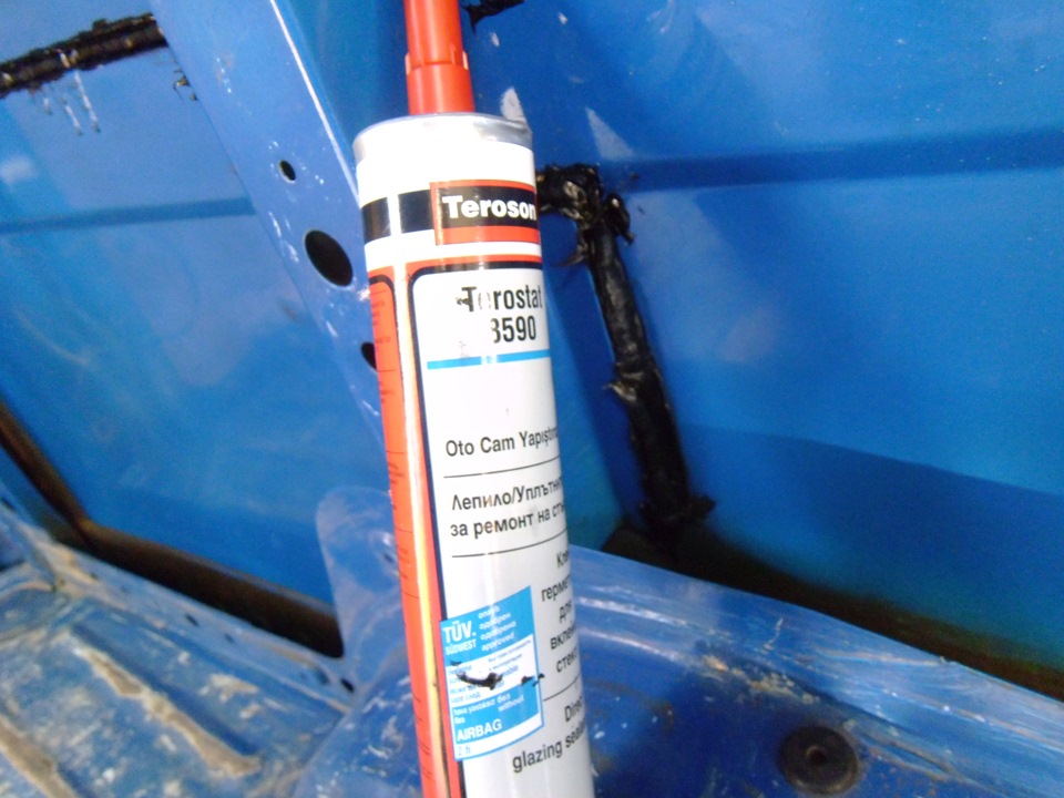

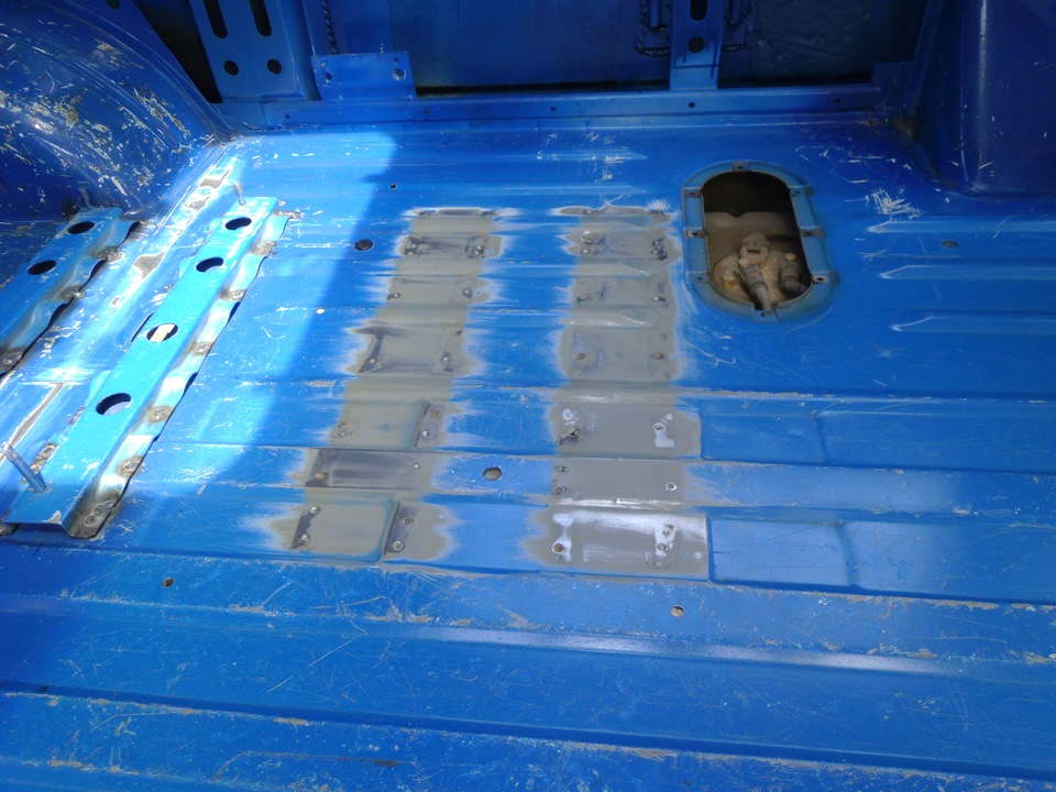

После разборки салона было обнаружено, что все ребра жесткости не приклеены с завода или приклеены некачественно. Клей для вклеивания стекол очень хорошо решает эту проблему. А потом начался долгий и монотонный процесс наклеивания виброизоляции. Фото прилагаются) Продолжение следует…

Извините, напрашивается вопрос, а как автономка у вас установлена, холодный воздух с грузового отсека берёт, горячий в салон, так что ли или . На фотке автономка по середине перегородки? или я не понял, по оконченным фотографиям нет как установлена автоноска. Спрашиваю ради интереса. 8-) Подиум для автономки это правильно.
с 2007 все на точечной сварке и таких проблем нет . еще посмотри крышу в районе конца сдвижной двери . может быть трещина . и заодно потолочные проклей. там така же фигня .
