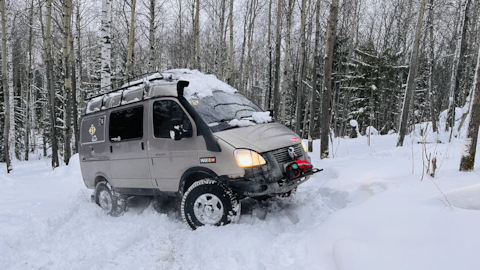

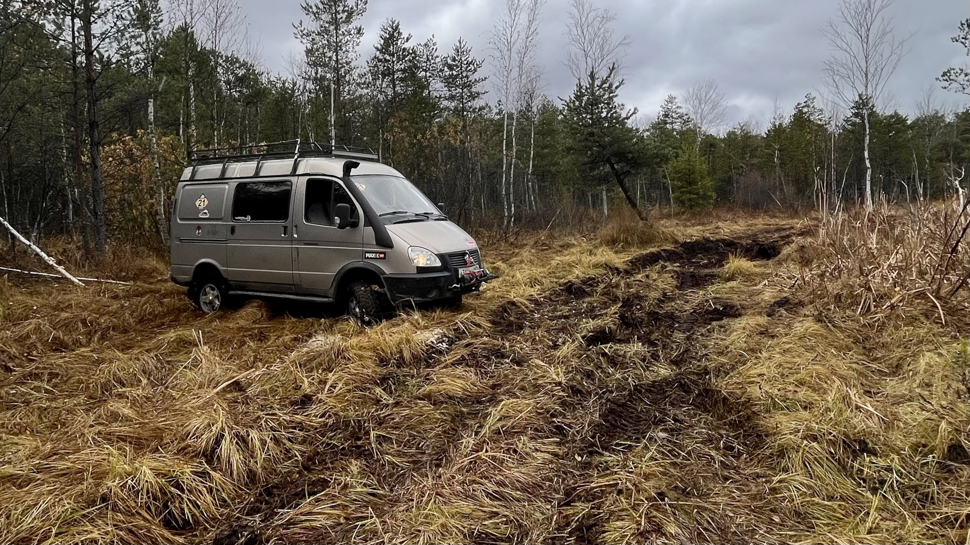

Ремонты после экспедиций:

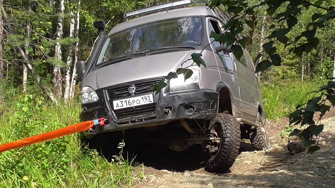

— Порвал левую задную тормозную магисталь, починили
— Лопнула рама в районе подушки мотора, усилили. Это стандартная болячка Соболей
— Разболтался передний левый подшипник, забрал с собой хаб. Заменен вместе с сальниками, установлен запасной хаб
— Отломал ниппель левого перечного диска при подъеме на Чертово городище с накрученным дефлятором РИФ

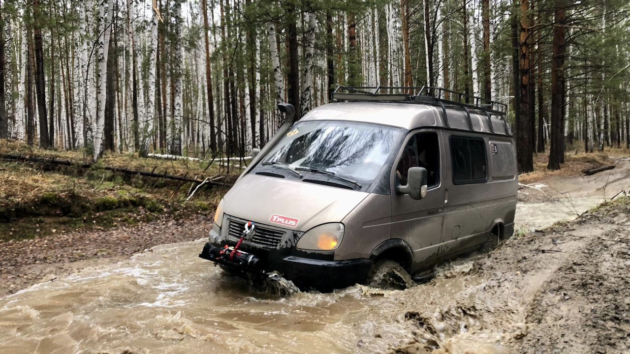

— После сореванований "OFFroad: Уральская грязь 2022" потек радиатор — исправил с помощью герметика, а также оторвалось крепление правого переднего амортизатора — приварили обратно, усилили.
— Погнули рулевую на болоте, временно выправили лебедкой, буду менять на кастомную
— Вмял заднюю левую дверь, пока оставил как есть
— ломалась крыльчатка вентилятора об радиатор (4 раза). В итоге снял электромуфту и поставил электровентилятор

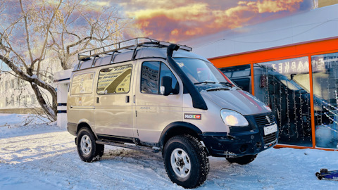

Модернизация:
Трансмиссия и двигатель

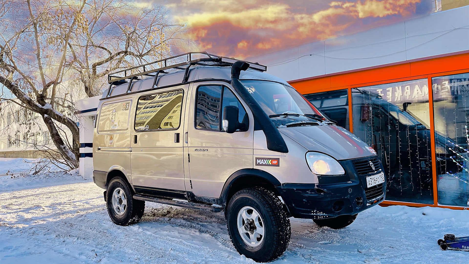

— Литые диски, колеса
Лето: MT 32'' Comforser CF3000 285/75 R16 (комплект — 6 шт.)
Зима: 33'' Bridgestone BLIZZAK DM-Z3 285/75R16
— Ступицы УАЗ с хабами
— Блокировка дифференциала БЛОККА в переднем мосту
— Раздатка от ГАЗ-66 (в отличие от заводской установлена без свесов, не уменьшает клиренс)Пневмоблокировка ИЖ-техно в заднем мосту (в процессе установки)
— Установлен генератор 150 Ah
— Убрано ГБО
— По двигателю патрубки заменены на силикон, поставлены провода нулевого сопротивления
Электрика
— Сигнализация с автозапуском Starline A93
— Электростеклоподъемники (21 век, Карл!)
Салон, комфорт и безопасность
— Частичная шумоизоляция + зашумлены рычаги РК и КПП
— Тонировка пассажирских стекол, шторки для переднего полукруга
— Зеркала с повторителями поворота
— Дополнительный дизельный отопитель (временно отключен путем удаления бака по причине поиска для него лучшего места)
— Багажник на крышу+лестница
— Установлен нормальный инерционный ремень безопасности для среднего пассажира первого ряда (теперь там можно крепить детское кресло)
— Установлен салонный фильтр и дополнительные мембраны на все воздуховоды
— Заменен руль на "спортивный" (удобная форма и приятный хват)
— Установил два огнетушителя по 2л для водителя и штурмана
— Установлены карты дверей от Газель "Бизнес"

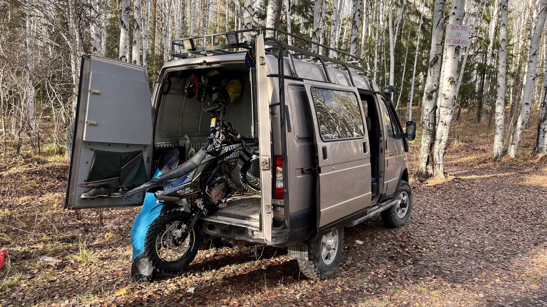

— Обшиты фанерой грузовые двери, добавлены стопоры дверей и сделаны крафтовые отсеки для хранения туристического снаряжения
— Установлены такелажные рейки и рым-болты для крепления мотоцикла, инструмента и грузов

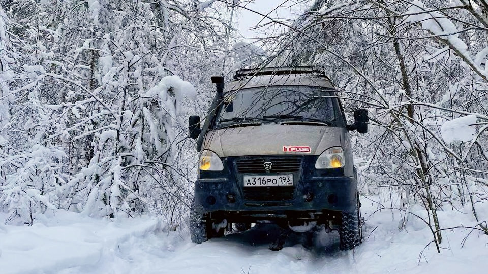

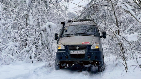

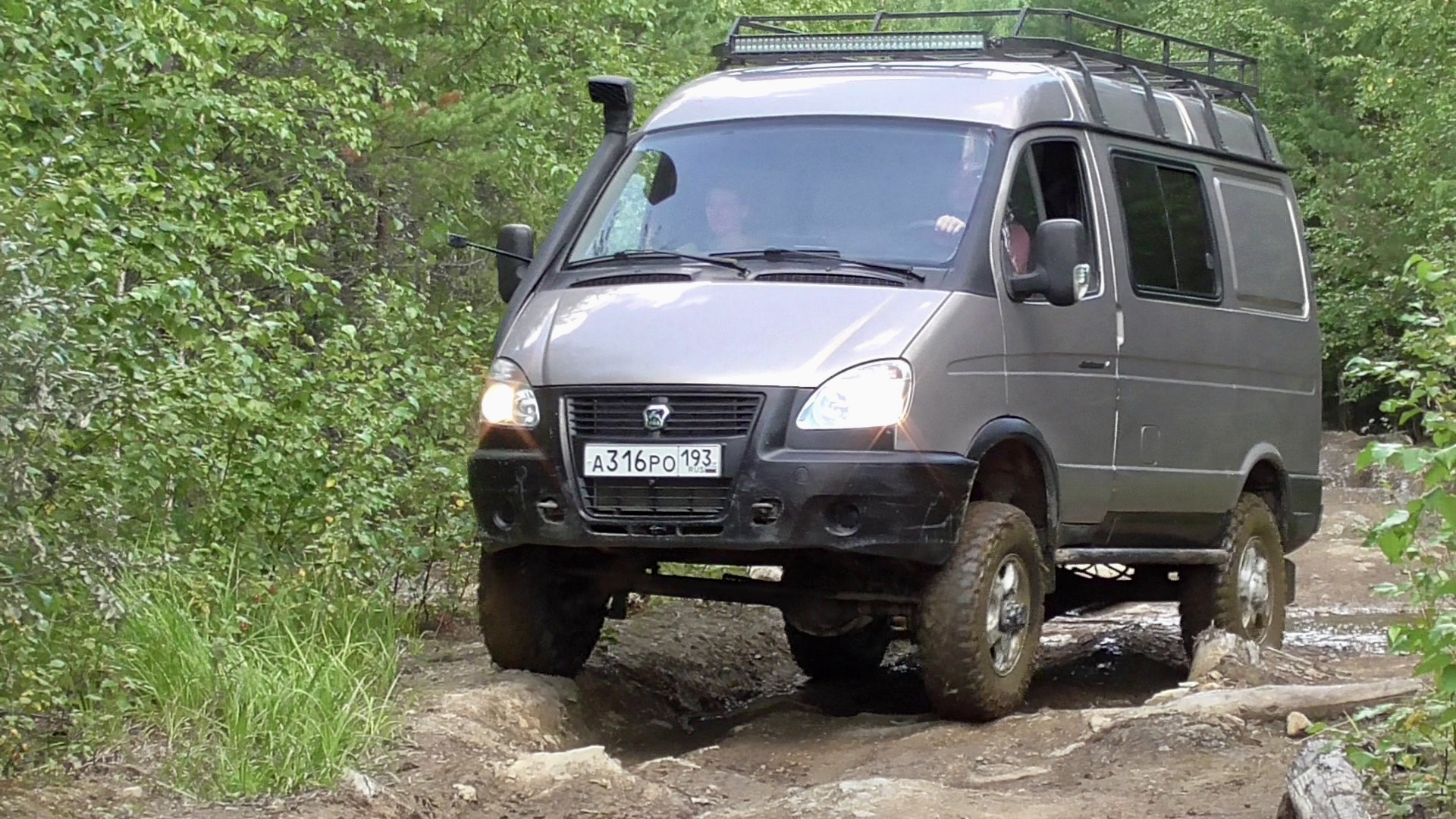

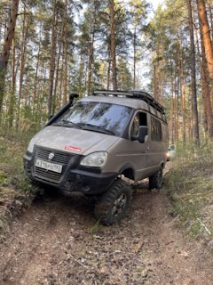

Внедорожная подготовка

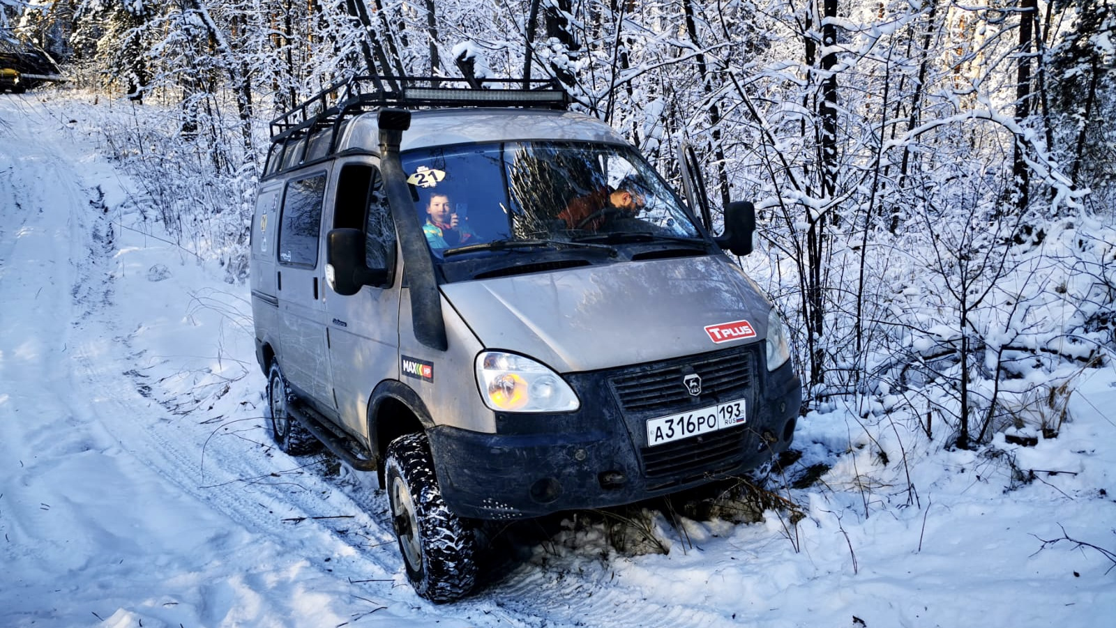

— Шноркель
— Лифт 2" путем установки новых амортизаторов, удлиненных рессор и проставок 20 мм
— Радиатор поднят вверх до предела (сколько позволил кузов), установлена защита в виде толстостенной трубы
— Выводы сапунов перенесены в подкапотное пространство
— Дополнительный свет (перед+зад)
— Силовые пороги
— Убрана запаска с грузового отсека и перевешена на установленную калитку
— Установлена четырехдиапазонная рация TYT TH-9800 Plus (ver.2106А) и антенна HH-9000 (1,5 метра, четырехдиапазонная). Рация штурмана BAOFENG UV16 Pro Mate

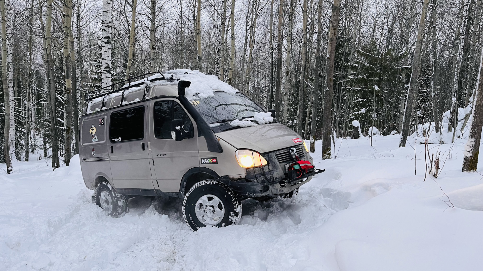

— Штатно установлены под капотом два компрессора DSV HEAVY 228000 на 160л/мин и Агрессор AGR-50L на 50л/мин
— Оснащен лебедкой 12000 lbs
— Дополнительное оборудование лебедки: 2 софт-шакла по 17т, 2 софт-шакла по 4.5т, железный шакл 3/4, корозащитная стропа 6т/3м, динамическая стропа 10т/10м, удлинитель 6т/10м + удлинитель 6т/20м, гаситель троса, гаситель стропы
— Установлен усиленный фаркоп под американский квадрат 50мм на 2,5т с ТСУ
— Выполнена защита радиатора и картера двигателя силовыми элементами
— Узаконены все вышеописанные переделки и навесное оборудование (внесено в ПТС)
Шанцевое оборудование:
— лопата
— сендтраки
— хай-джек+лифт-мейт,
— топор, ножовка и электропила
— герметик для колес и набор заплаток.
