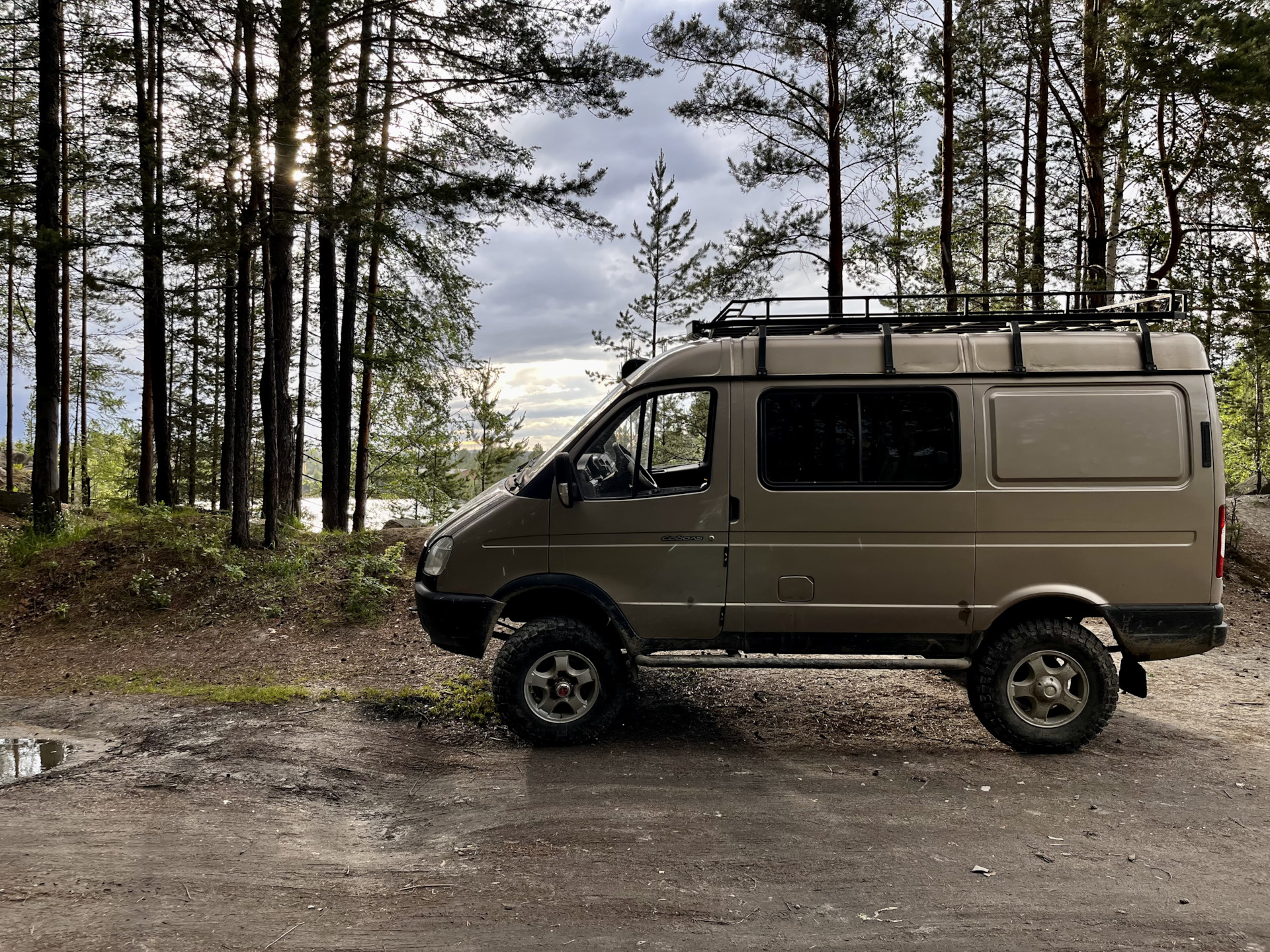

Потребление лебедки 12000lbs составляет в пике до 400А (сюда по имеющейся информации). Для установки лебедки сзади, как правило, используют кабели сечением 50мм2. Безусловно, можно взять провода меньшего сечения — 35, 25 и даже 16мм2, они будут работать, но сколько — вопрос не однозначный.
Взглянув на цены кабелей 50мм2, ужаснулся возникла идея:
вместо прокладки кабелей 2х50мм2, установить в задней части аккумулятор с пусковым током 400А, который соединить с генератором проводом на 16мм2. В данном случае, сечение кабеля будет уже определяться не потреблением лебедки, а током генератора. В качестве кабеля использовать сварочный типа КГ, который при сечении 16мм2 имеет достаточно толстую и прочную изоляцию, не боится высокий температур, спокойно переваривает до 250А.
В чем выгода:
1) метр кабеля 50мм2 стоит около 600 руб. (если знаете где достать дешевле — пишите). Нам нужно будет прокинуть кабель от морды до кормы, это 2х5=10м, то есть 6тыс. руб.
2) метр кабеля 16мм2 стоит около 200 руб., получаем 10х200=2тыс.руб., плюс аккумулятор на 60А (пусковой — 400А) — 4тыс. руб. Итого 6 тыс.руб.
То есть бюджет сравнимый. Правда, есть нюанс: еще нужен УРА для развязки аккумуляторов. Зато будет два АКБ.
Что думаете?
Чего не учел, какие нюансы?
И где лучше разместить его в багажнике?
UPD: судя по комментариям сообщества, у многих реализовано подключение второго АКБ одним проводом, наблюдается нормальная эксплуатация при использовании сечения 25 и 35мм2 (при однопроводной схеме). В этом случае второй АКБ получается завязан через массу с генератором, а не с основной АКБ, поэтому сечение провода можно выбирать близкое (но НЕ меньшее) сечению провода генератора. Соотвественно, в однопроводной схеме применение провода 50мм2 является избыточным.
Таким образом, оптимальная схема, судя по отзывам сообщества, является однопроводной, с применением провода сечением аналогичным или чуть большим, чем сечению провода генератора, с замыканием минуса второго АКБ на массу. Применение минусового провода, по идее, хуже не сделает, но не является обязательным. Пример реализации у @ Invisiblrain

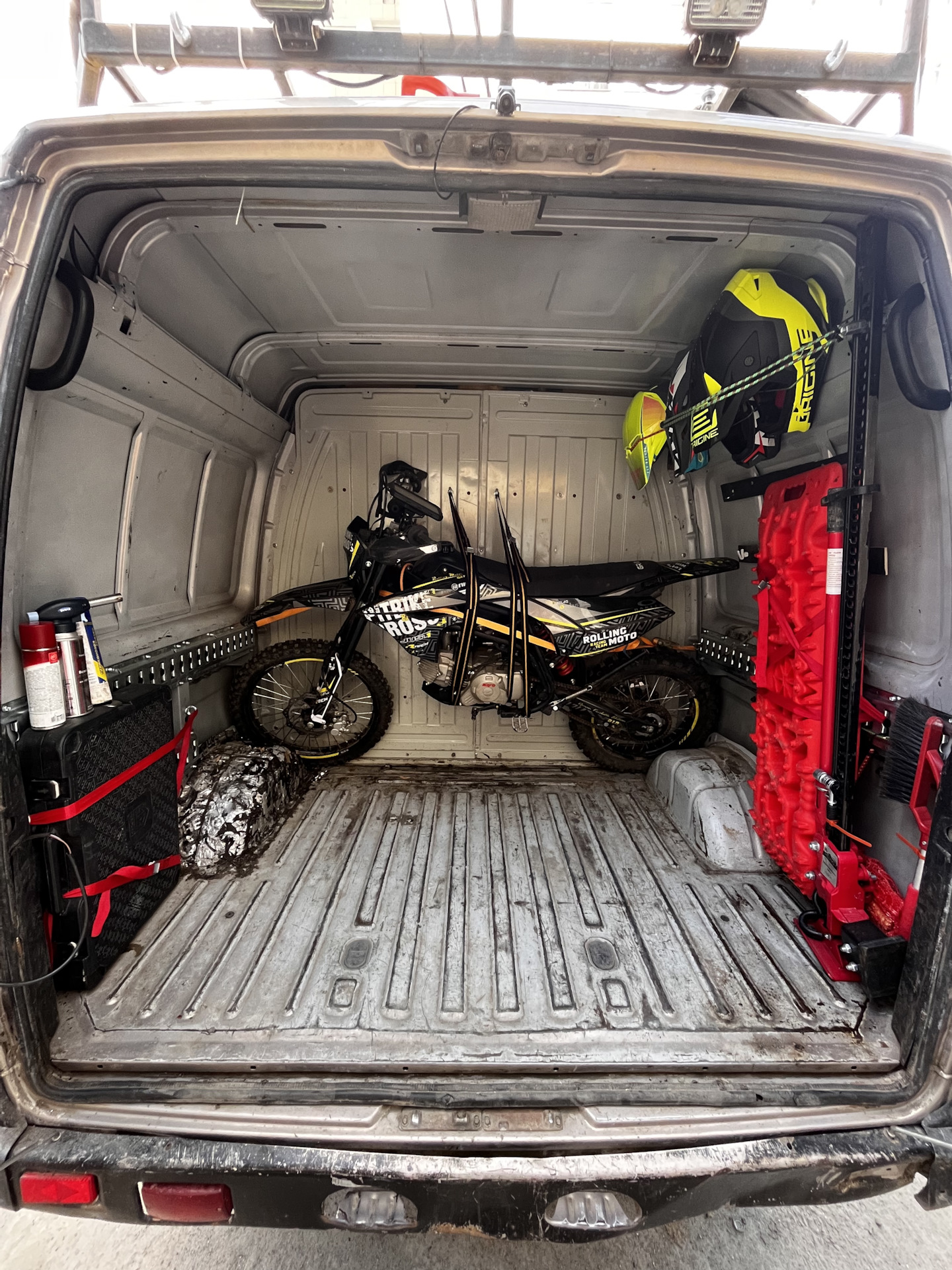

Остался вопрос: где разместить второй АКБ в багажнике, который используется для перевозки мото. Пол весь используется. Остаются ниши между рамой и кузовом, ну или еще делать какие-то дополнительные
Вот вы сами ещё раз посмотрите на присланное вами фото, удобно ли иметь аккумулятор в задней части? Мне кажется нет. Поэтому я лично сторонник расположения аккумуляторов под капотом, и всем рекомендую ставить именно там, место есть, ничему не мешает, удобно подключить УРА200/300/400
MotoDrakosha
Супер, спасибо — так и буду делать.
Тут просится некая полка рундук над колесной аркой…
Пробовал занимать это место, но тогда мот уже не вытащить. Думаю над тем где и как лучше устроить ниши в полу
А зачем он так глубоко стоит и поперек. Если это разведовательное средство, то поставить его справа чуть под дуглом. Остается трудно доступный угол. Там можно сделать хранение под тот же зип и прочее не часто нужное. Заодно подгрузится правая сторона.
Поставить его напрямую было бы идеально)) но не влазит — ширина 1900 примерно со свернутым рулем

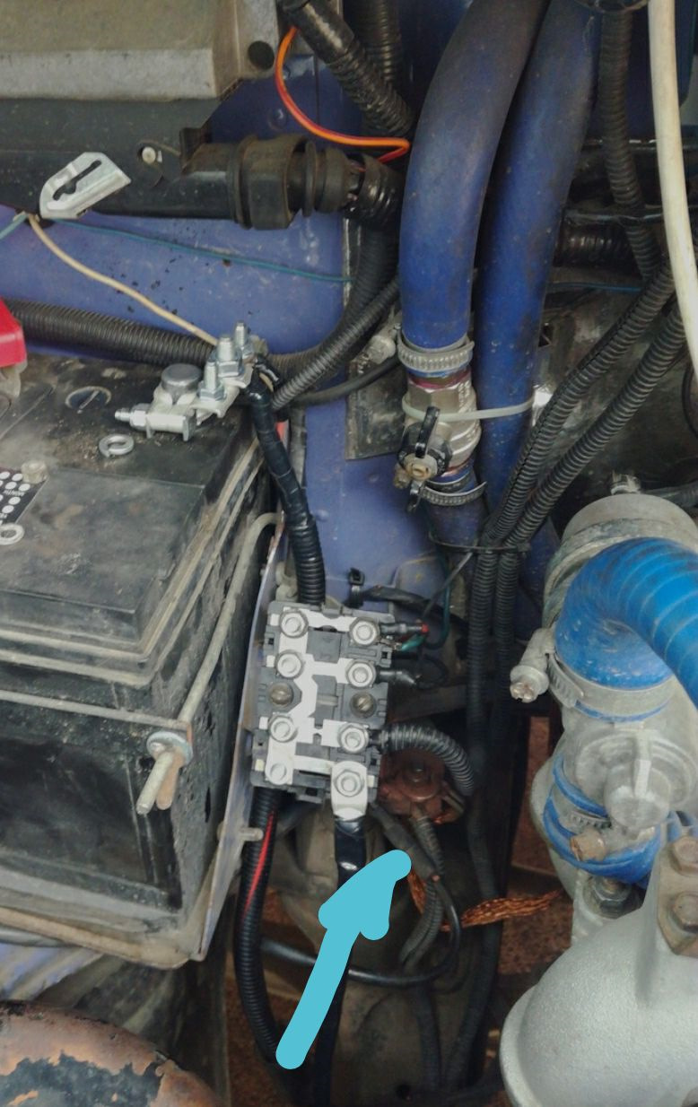

У меня на Соболе 2 аккума. Перед и зад 95Ач. Кабель один 35кв ( только плюс). Развязка Ура 300. Лебедка Комап 9,5 ( в заднем бампере). Все работает отлично. По такой схеме много машин у знакомых собрано. Проблем нет.
А генератор какой мощности и какими проводами соединен?
Ген от Ивеко. Вроде 180 или 190А. От него на передний аккум и преды провода вроде 16кв

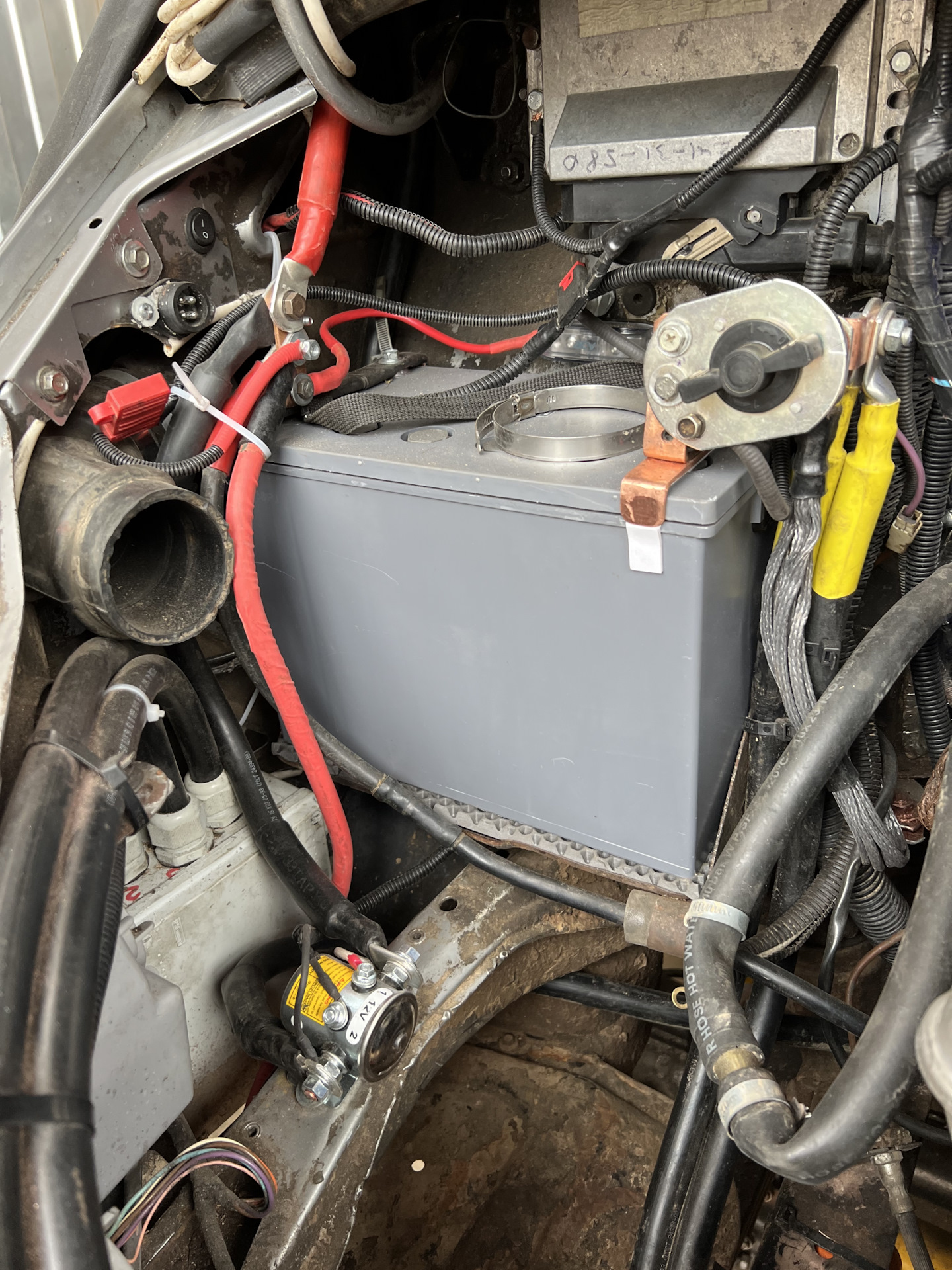

У меня так реализовано. Аккум спереди и сзади, соедененный 50² кабелем через ура 400/01. Кабель один. Масса на кузове. Всё работает,
Ок, супер, понятно.

Так, а я вот только сейчас подумал — а в каком месте АКБ в машине соединяется с массой?
По идее, с массой соединен только генератор. Поэтому все токи замкнутые на массу пойдут через него
Предпологаю что под силовыми предохранителями, от туда идет плетенка массы на двигатель.
У плетенки сечение 10мм2 или около того — недавно выяснял, когда искал провод для массы на антенну.
Но в любом случае, она же вроде не соединена с АКБ, так ведь?
Плетенка она минус на двигатель дает. Я не проверял но думал что минус на это же место должен прийти где плетенка цепляется.
Ага, так и есть.
Вроде бы толстый провод идет с минусовой клеммы аккумулятора на блок двигателя, приворачивается болтом под впускным коллектором
