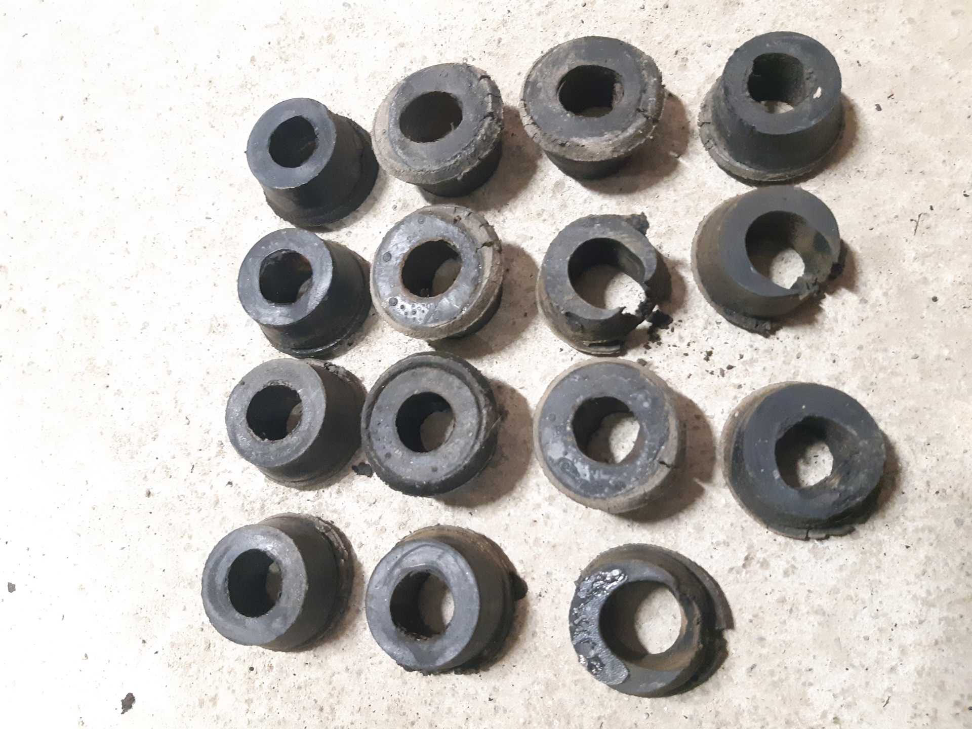

4. Пришли в негодность втулки амортизаторов, замена в круг, +один аморт. 16ткм

Втулки амортов
