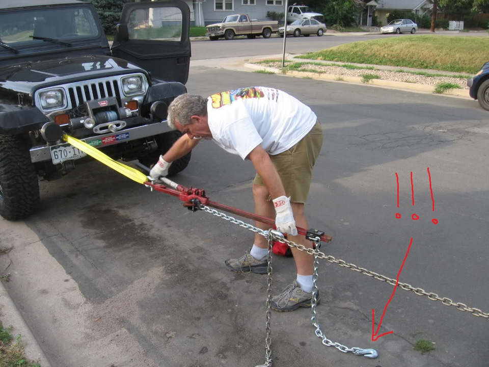

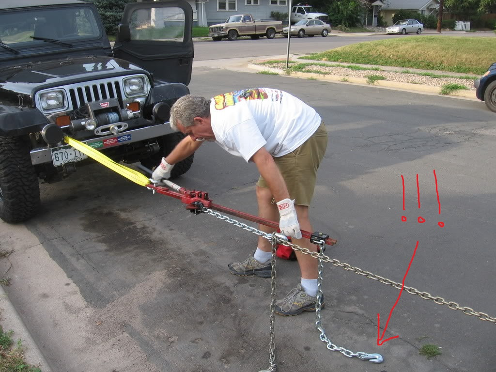

Вытягивать в боевых условиях не доводилось, ради эксперимента только раз собрал и попробовал, перецепляться надо примерно каждый метр. (у меня полутораметровый джек). Это именно крайнее средство, я в основном только с женой езжу, в случае чего помочь некому.
Тут всё дело в особенностях применения. Тяговое усилие джека, около полутора тонн, что будет скорее всего недостаточно для вызволения севшего на мосты соболя. Если нужно стронуть с какой то лютой диагоналки, то вполне. Но прилипшую днищем в грязь машину- врядли. В таких случаях проще использовать джек по назначению- для подъема, и подкладывания чего либо под колёса. Это разумеется моё мнение только.
gekenson
Видишь, в чем засада такого способа вызволения: когда машина хорошо сидит, трос прилично растягивается, отчего перецепляться нужно еще чаще.
Говоря про те же соревнования, где по регламенту используется только ручная лебедка или джек для лебежения, там спортсмены пытаются использоваться максимально короткий трос и складывают его в несколько раз, чтобы удилинение было минимальным.
Поэтому полностью согласен с invisiblrain — лучше (продуктивнее) использовать джек для подьема машины и подкладывания чего-то под колеса. Умеючи это делать, получится даже быстрее, чем лебедиться.
Как пример, у меня была ситуация
drive2-ru.turbopages.org/…u/s/l/624401659371461372/
Все советовали использовать джек как лебёдку, а он помог именно работая по своему назначению
Я не знаю, почему спортсмены не пользуются полным комплектом для лебежения, который позволяет не терять натяжку при перецеплении, может вес, может регламент запрещает. Я не спортсмен, по этому у меня есть цепь, а не трос, и главная деталь, которая отмечена на фото. Когда каретка домкрата дойдет до конца рамы, этим крюком раму цепляют к основной тяговой ветви цепи, после чего каретку можно переставить в начало и тянуть дальше.
Комплект собирал вот по этой статье www.drive2.ru/l/5149044/
(первое попавшееся фото из интернета)

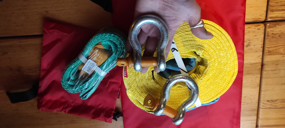

А где вариант в голосовании- домкрат, топор, лопата, лебёдка, динамическая стропа, цепи?) я себе вот тоже обновку прикупил) а мешок к стропе в комплект не шёл?
Шикарный набор у тебя)
Да, мешок-флаг в комплекте, дополнил в статье
Вроде бы мешочек — мелочь, а приятности добавляет к покупке ☝🙂
Согласен: хранить удобно, можно использовать как флаг при буксировке или защиту от обрыва (если кинуть в него пару камней)

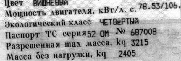

по Патру не помню, по соболю неверно :) еще +200 кг
2405 и 3215 соответсвенно
Где пруф? Я указал значения из ПТС
я из СТС :) фотку сюда притащить ?
глянул птс там 2315 и 3215 :), ну логично грузоподъемность 900 кг, у меня 22177

Вот мое
+100 кг от ПТС это баллон газовый
Так это ж сугубо индивидуально. Опять-таки — закинь этот баллон в Патриота, и он прибавит +100кг.
Речь же о принципиальной разнице в весе, и правда в том, что этой разницы нет!)
ну да, разница в 200-300 кг не принципиальна, с каминсом больше

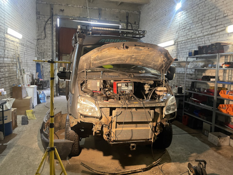

Можно у MrPups поинтересоваться — сколько его Соболек на каминзе и со всеми доработками весит.
Но и Патрики бывают разные;)

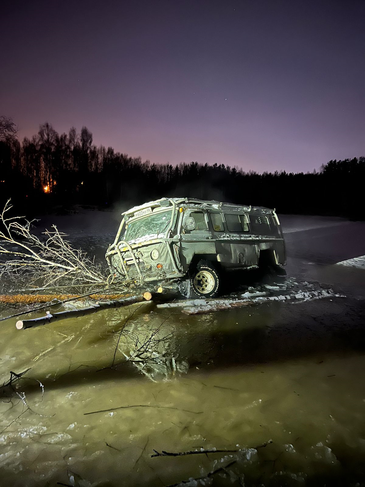

Оооо, недавно буханку из болота вытаскивали. Мосты набрали воды, замерзли и вообще не крутились, машина не поворачивала… просто жесть 😬
В итоге, пришлось буквально откопать и волоком вытаскивать
