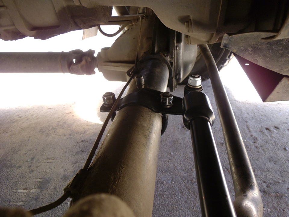

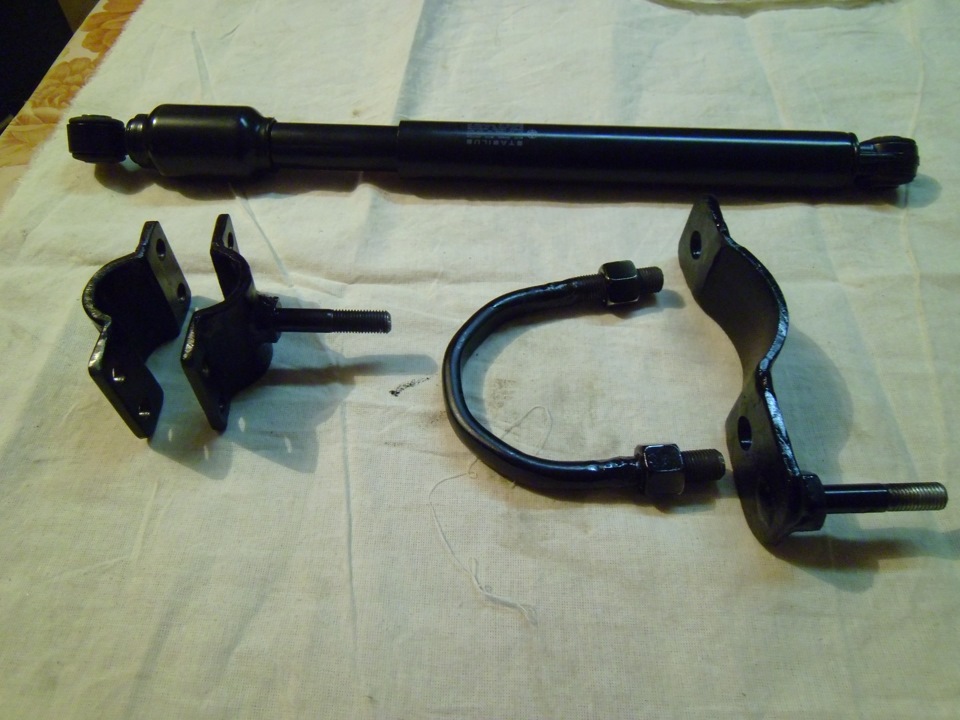

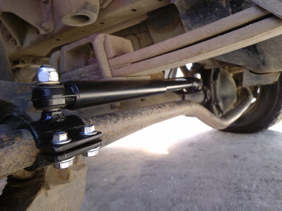

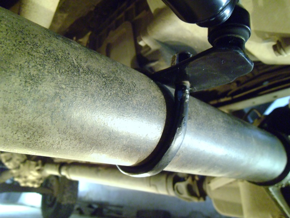

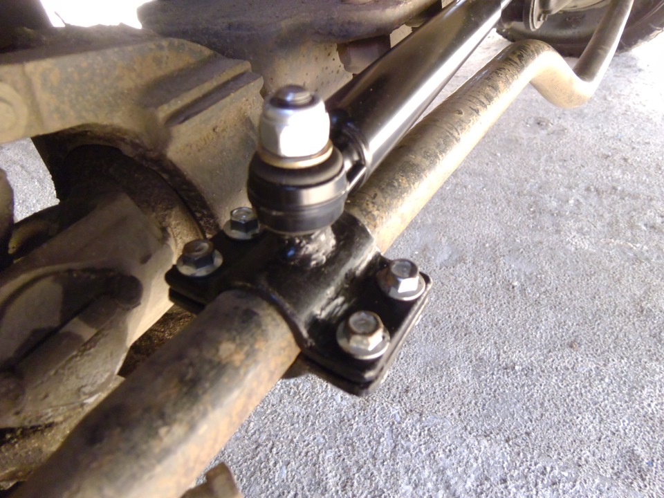

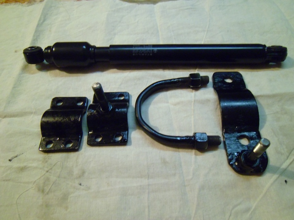

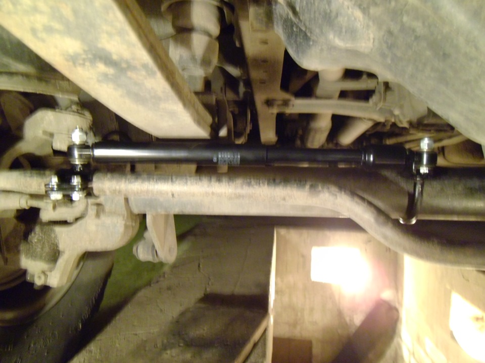

Ну зачем я зашел на сайт УАЗоводов или УАЗоведов не знпю как правильно их называть:)) Жил я спокойно без демфера руля и меня все устраивало, но нет, увидел "Буханку" с демфером и понял, не будет мне счастье без него(демфера) Ну а дальше по старой схеме-болгарка, сварка, краска, установка. Результат меня ОЧЕНЬ порадовал, особенно при движении по грунтовке, удары в руль отсутствуют даже при быстрой езде по мелкой гребенке, руль стал не много туже, но это почти не заметно, при маневре возвращается в исходное положение, по асфольту вообще не чувствуешь что он есть, одним словом просто песня:))) ну а если вдруг разонравится(зимой например) его всегда можно снять за 10 минут и даже следов не останется:))) Фото на суд зрителей:))

Для чайника — куда ставить то?
Ну согласен с вами по поводу более жёсткого! И на 124 совершенно верно он стоит на поперечной средней тяге! Я сам просто держу мазащин по иномаркам и просмотрев кучу парьянтов штатных на внедорожниках то там стоят на продольной а на легковых моделях где они применялись стоят на поперечной!)
как в песне, думайте сами, решайте сами:)…мгоу только повториться, мне нравится как работает мой демфер:))
Вот его номерок 026 046 0161
Я в точ такой же поставил на продольную! Можеш отчет в бж у меня глянуть! для поперечной он хиленкий я решил на поперечную по мощнее в автобуса мб поставить а этот на прольную и если посмотреть то с завода у всех на внедорожников на продольной он стоит а не как мы мудрим на поперечную!
С такими "тапками" как у Вас Виктор его конечно может не хватать, но у меня родной резмер и выходить из него не собираюсь:) а если ставить более жесткий демфер руль может стать тугим, обратная связь пропадет, руль может перестать возвращаться при поворотах в исходное положение, такой случай описан на сайте УАЗоведов, человек поставил сильный демфер, а выходя из поворота отпустил руль, а обратной связи нет., и машина так и поехала по дуге. Здесь как с ресорами, много не значит хорошо. А по поводу места установки, у меня был Мерседес 124 кузов, он стоял именно так, на поперечной тяге:) но это особо не важно, главное что бы самому нравилось, :)
Хорошо и аккуратно. Не сколько дорого, сколько любо. Номерок аморта есть?
номер не списал, заеду на яму посмотрю, в магазине девушке сказал дайте амортизатор руля от 124 кузова МБ, сразу нашла, даже ВИН не спросила:)
