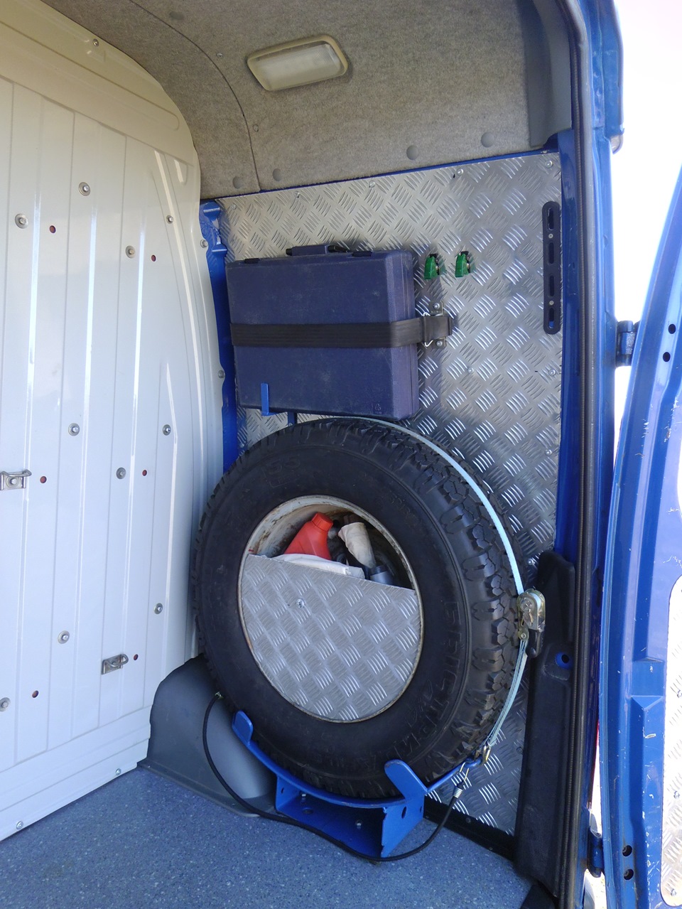

Решил побыстринькому закрепить запаску, в итоге ушло два дня, фото прилогаются:)))

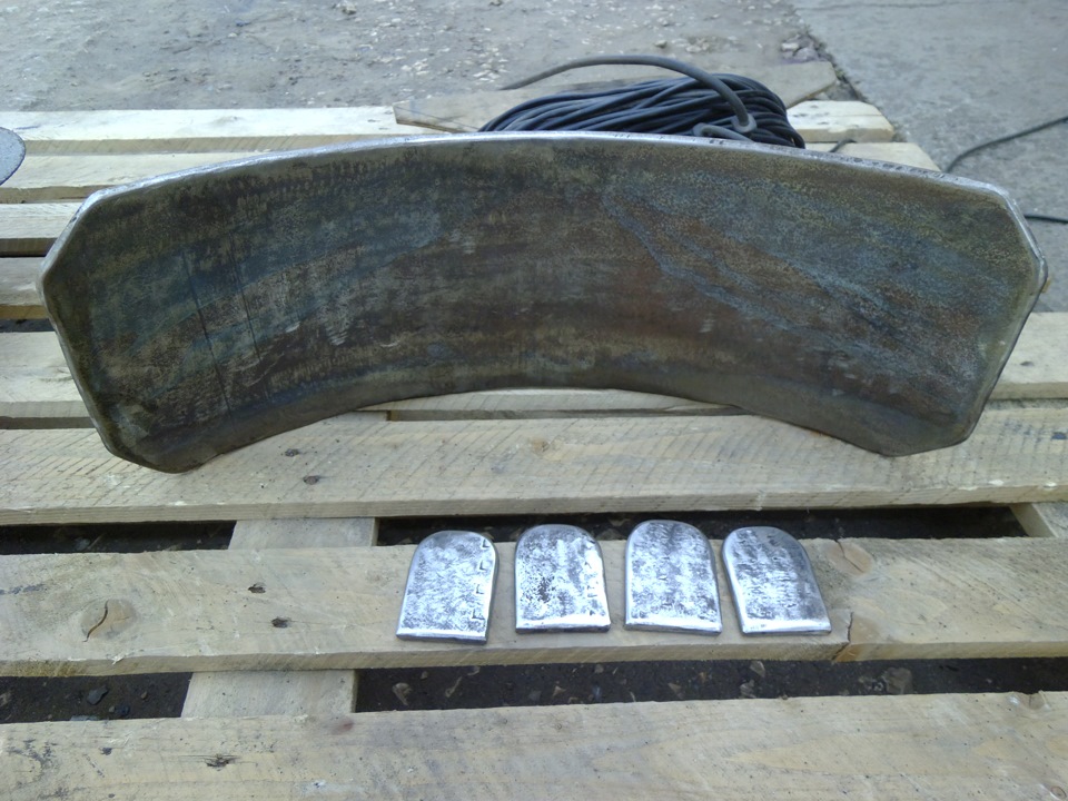

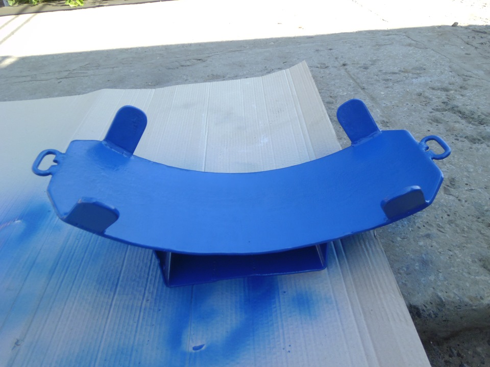

для этого нам понадобится кусок трубы диаметром 720 если не ошибаюсь
вырезаем сегмент

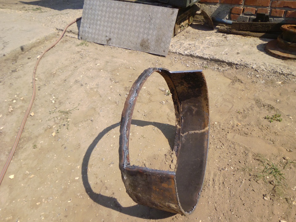

варим и красим:)))

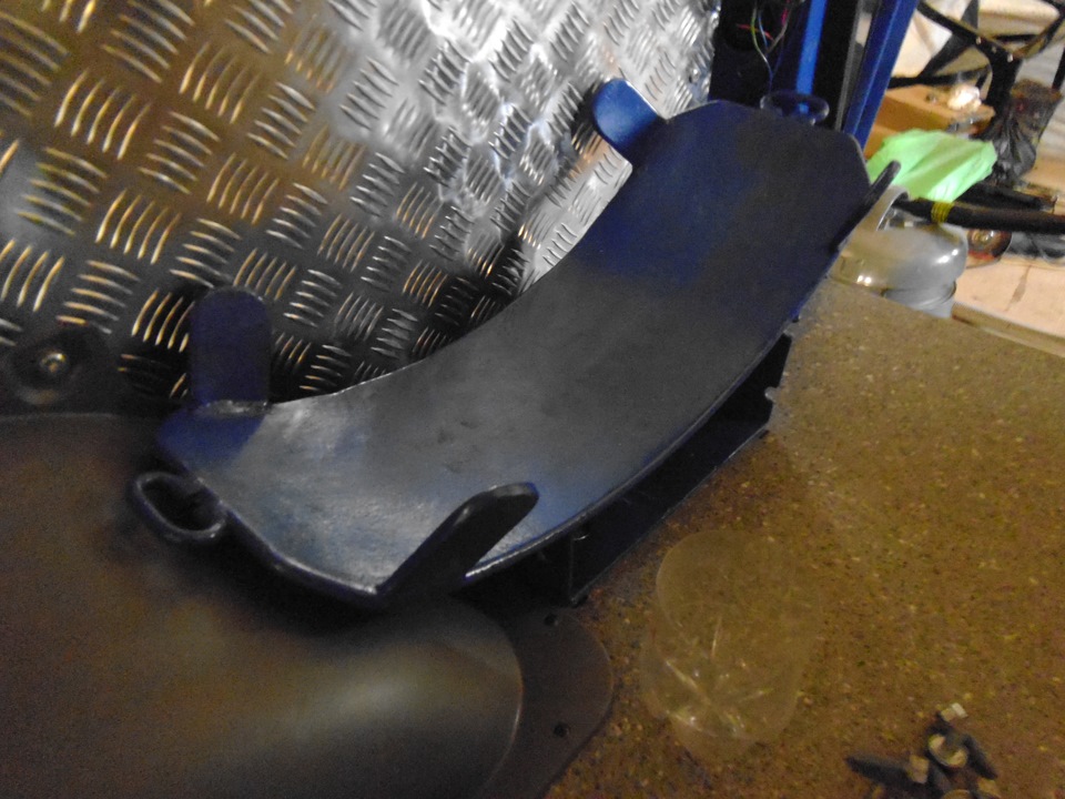

ставим на место

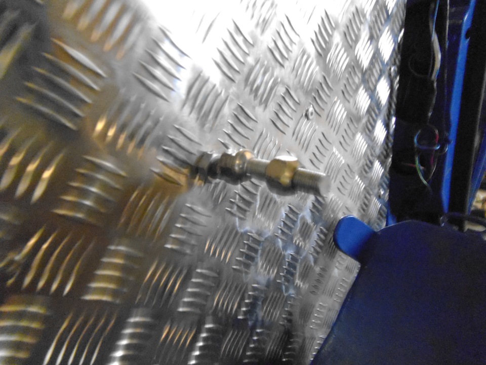

делаем боковое крепление колеса, ввариваем швеллер с резьбой
шпилька бокового крепления колеса
в итоге получаем надежно закрепленное колесо:))

Это как же ты в внутри запаска лист закрепил?
Антон, посмотри БЖ, там я выложил фото, шпилька л длинная гайка.
Это прямо в закладки всем. Можно выпускать в запчасти. Сверхнадёжно получилось. И карман удобный.

да оно и на шпильке никуда не девается .
