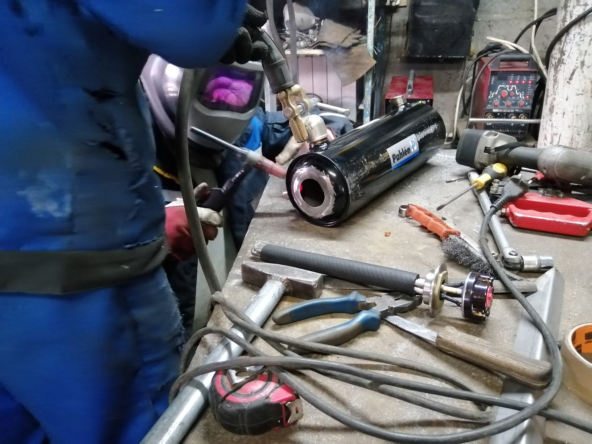

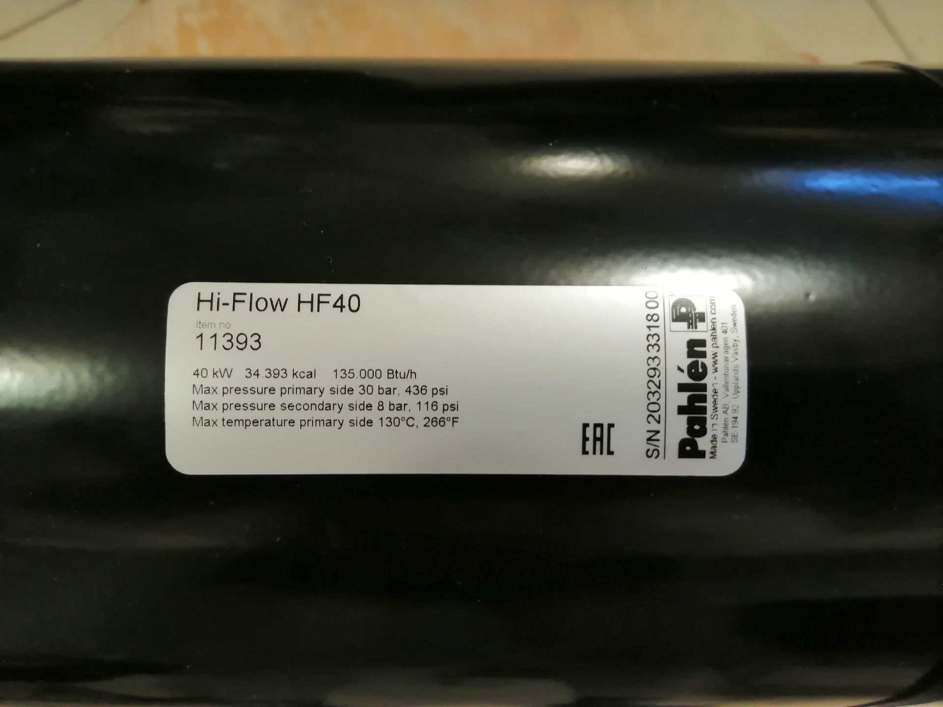

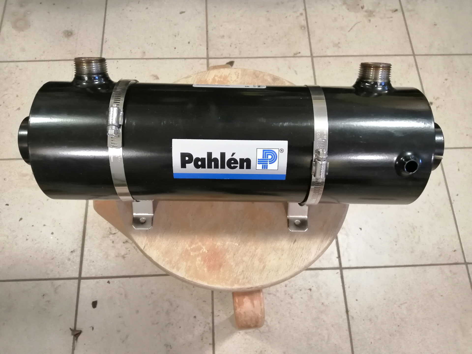

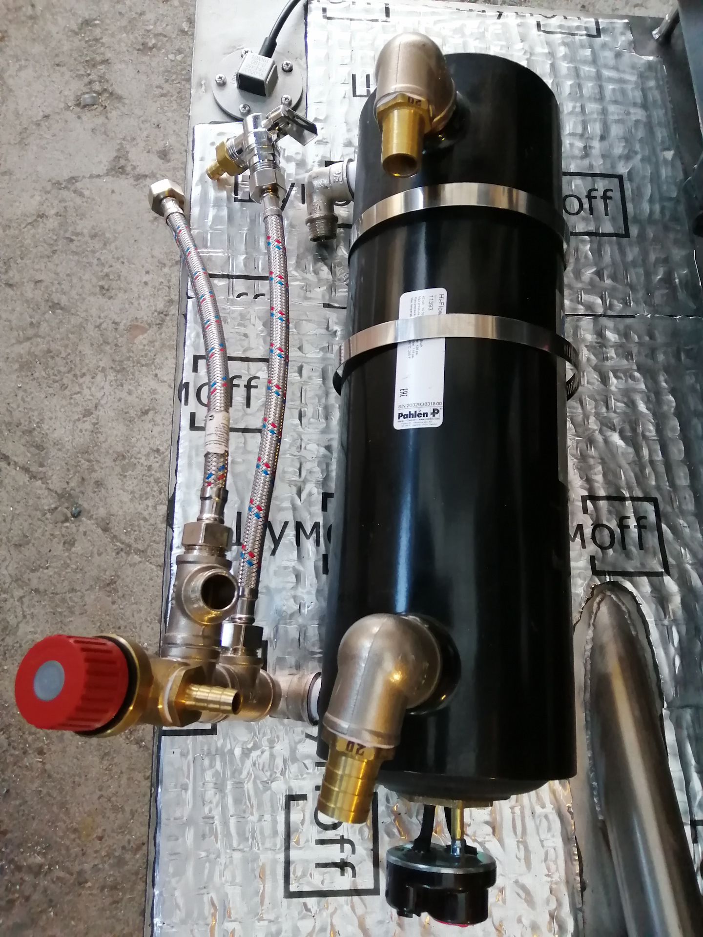

Выбор компоновки был долог и мучителен. Была попытка заказать "с нуля" в нужные габариты, но расчеты показали, что плоская конструкция не пройдет — давлением ее "раздует". К тому же "техзаданием" было предусмотрено разогрев воды двумя способами — ТЭНом и охлаждающей жидкостью от системы охлаждения двигателя. Ради второго варианта пришлось городить и магистраль к перегородке, переносить салонный отопитель, включить в систему несколько электроклапанов, отсекающих различные контура и устанавливать автономный жидкостный отопитель-догреватель Бинар5S. В результате все свелось к покупке бойлера для бассейнов Pahlen Hi-Flow HF40 на 40 kW.
Корпус и змеевик — нержавейка.

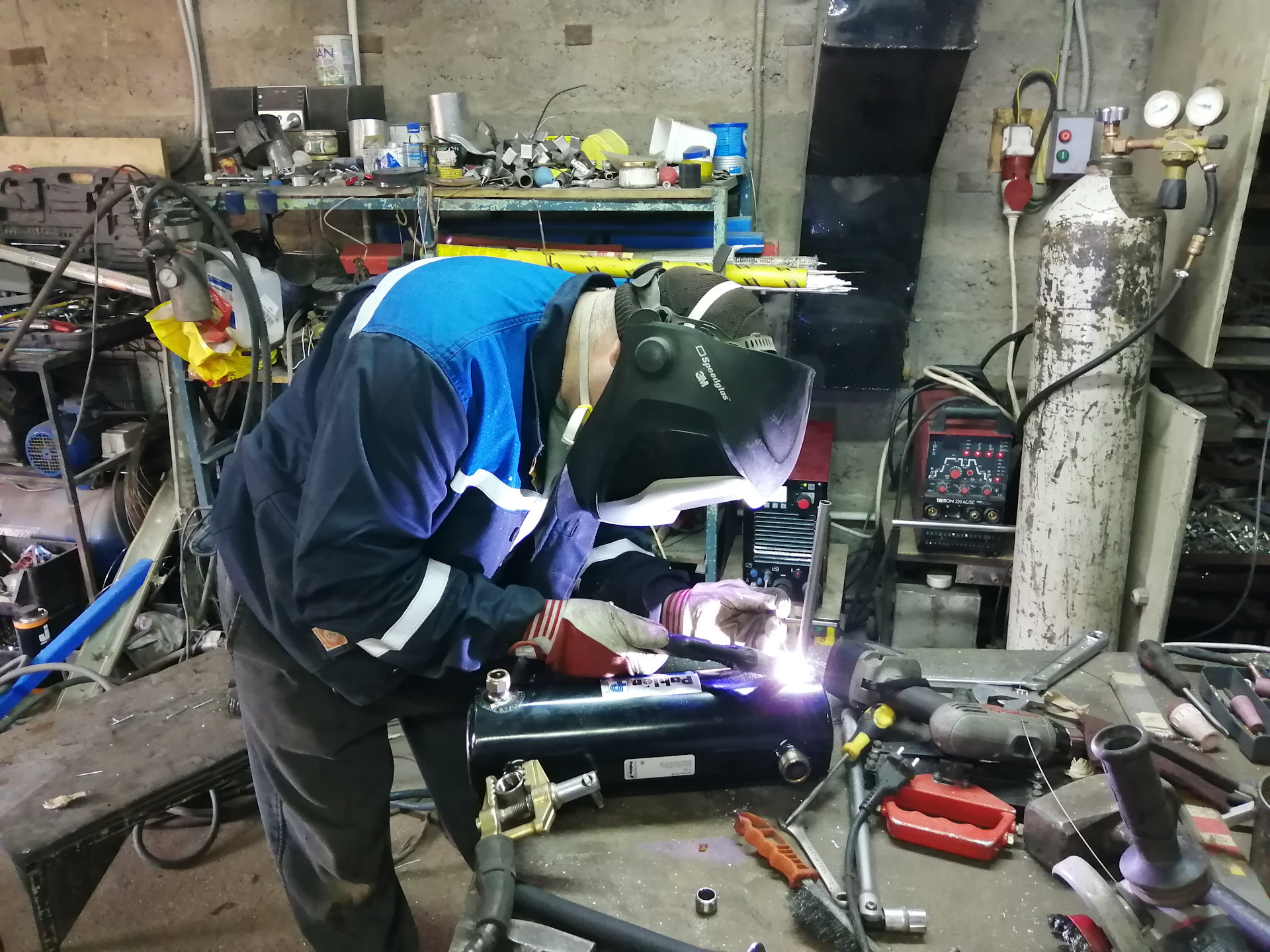

Мощность достаточно условная, выдается при определенных значениях расхода жидкостей, давлений и температур. Его доработка свелась к следующему:

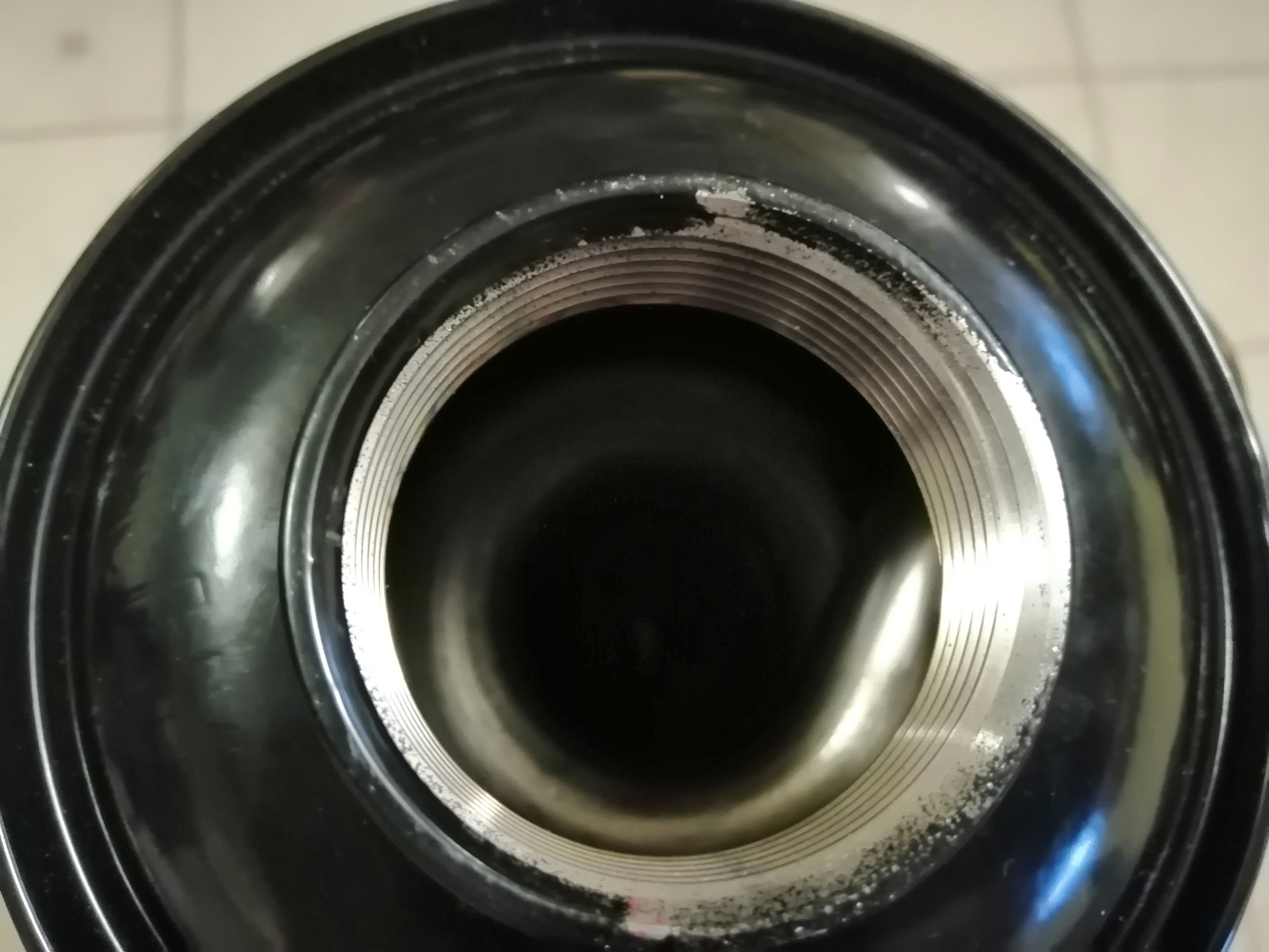

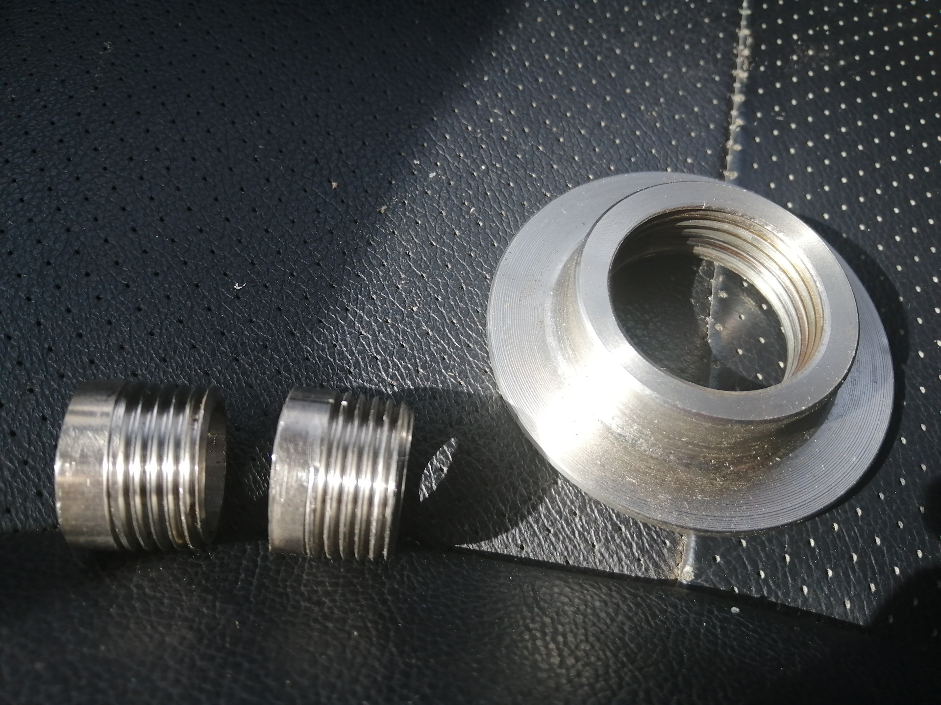

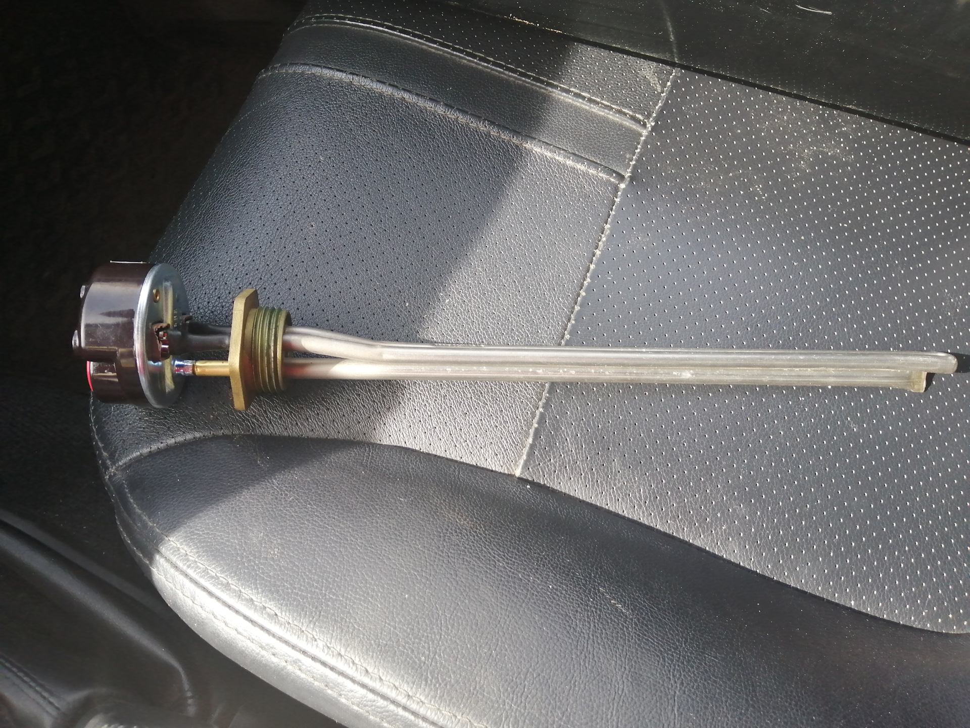

1. Были выточены фитинги на вход-выход воды на 1/2 дюйма и фланец под ТЭН на 1 дюйм

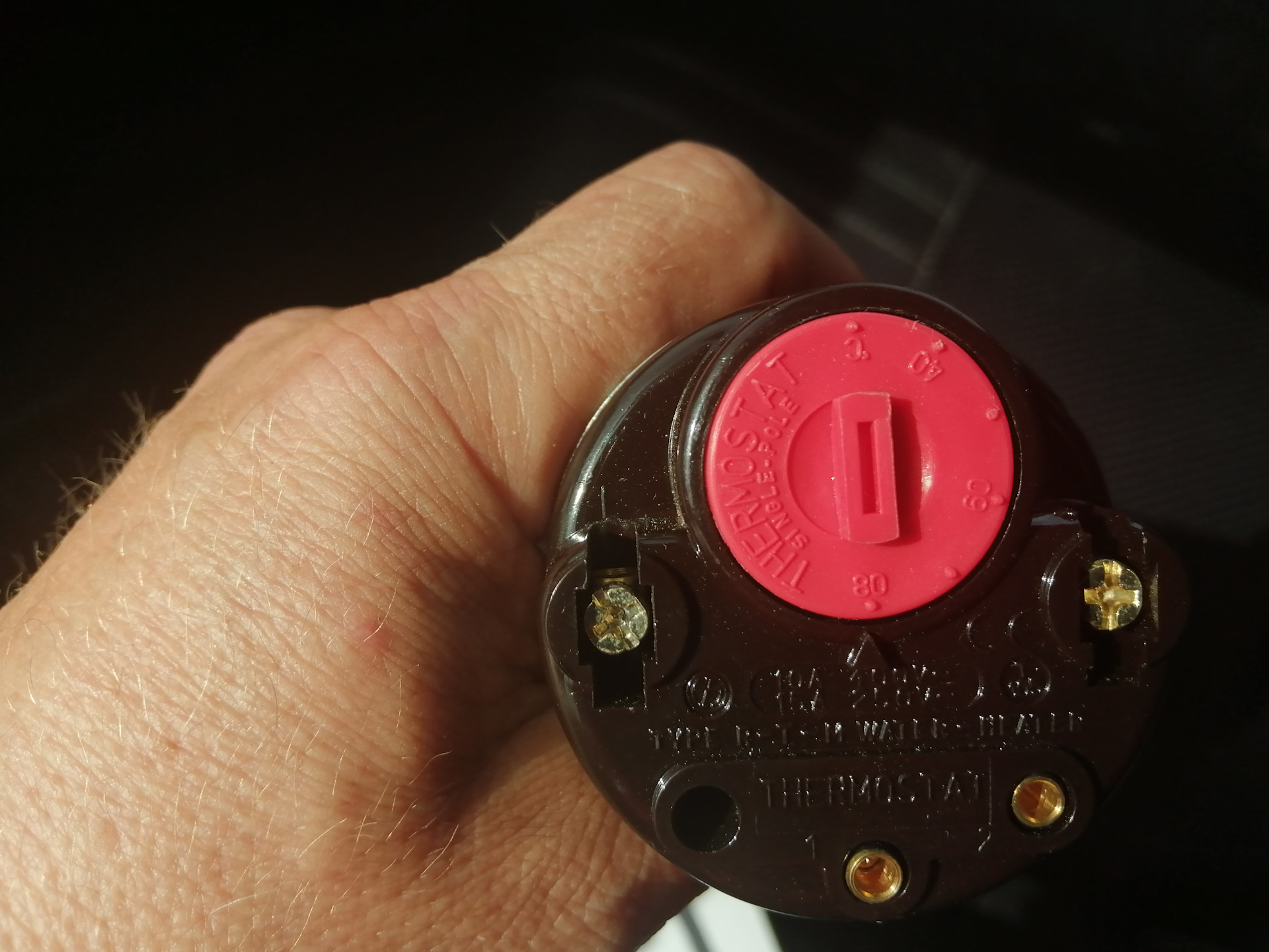

2. Куплен 600 ваттный ТЭН с терморегулятором, используемый в батареях. Выбор пал именно на "батарейный", а не "бойлерный" из-за зауженного ТЭНа, который легко поместится внутрь "тосольной" спирали бойлера

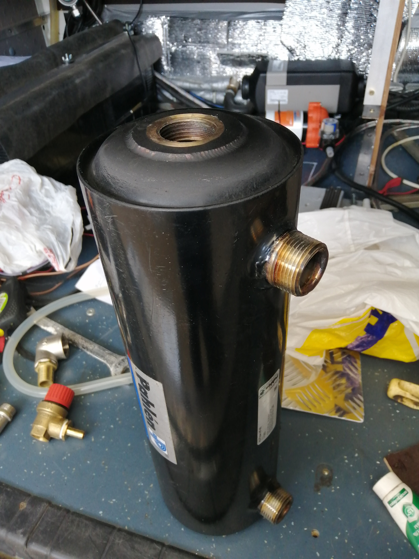

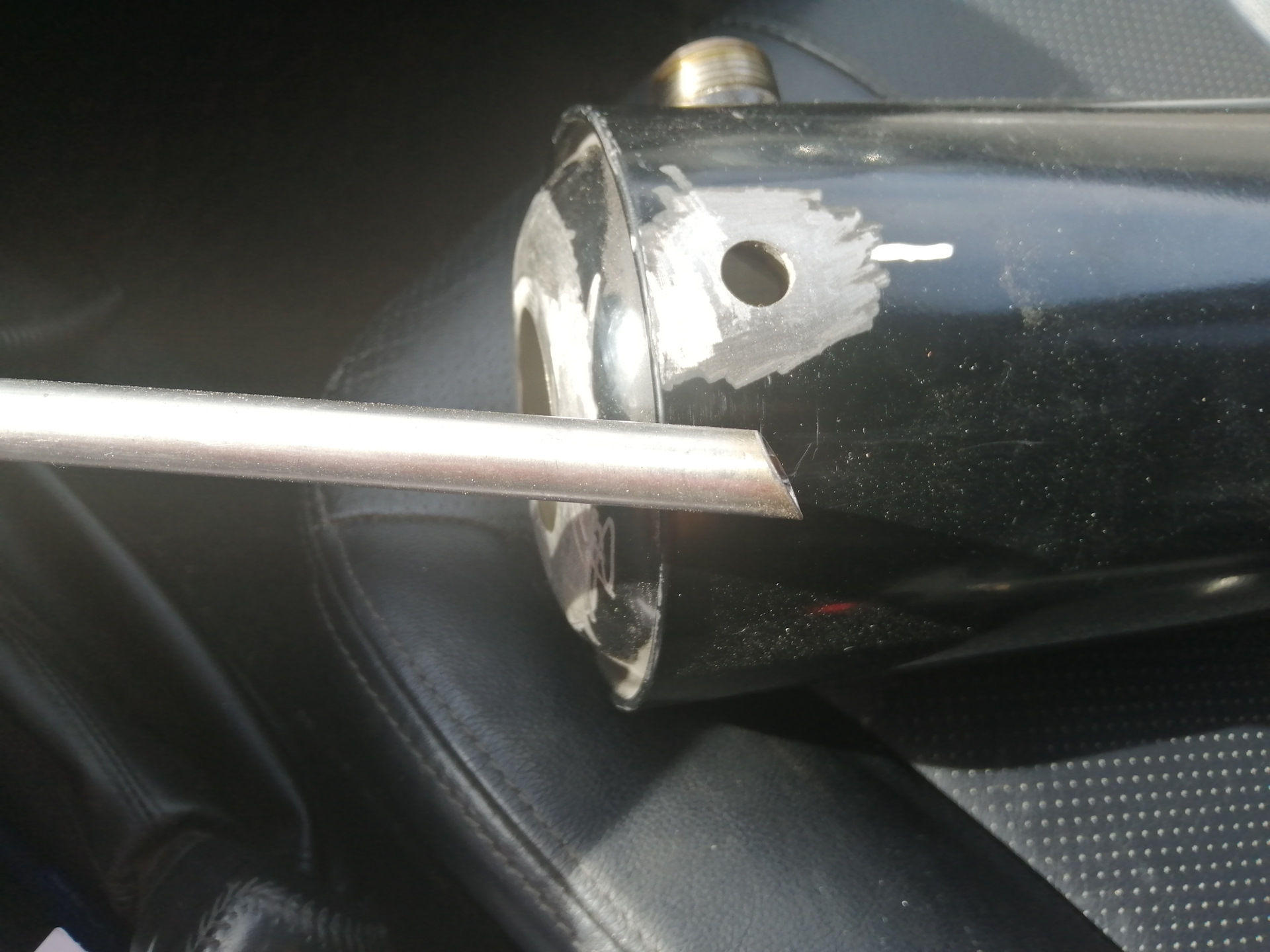

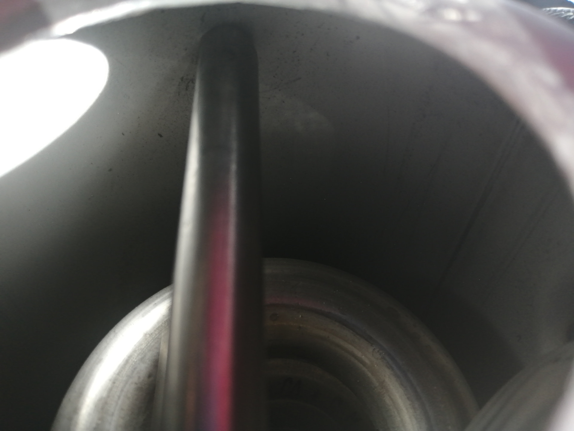

3. Были обрезаны торцевые фланцы и просверлены отверстия для входа-выхода воды. Для исключения воздушного пузыря забор воды осуществляется через трубку, которая через фланец продета до верха бочонка. Слив воды при длительных стоянках в холодное время года будет через краник, врезанный со стороны подачи воды в бойлер, т.е. с нижней точки
4. Далее были вварены фланец, трубка и фитинги, а второй торец заварен.
Изделие покрашено и обвязано

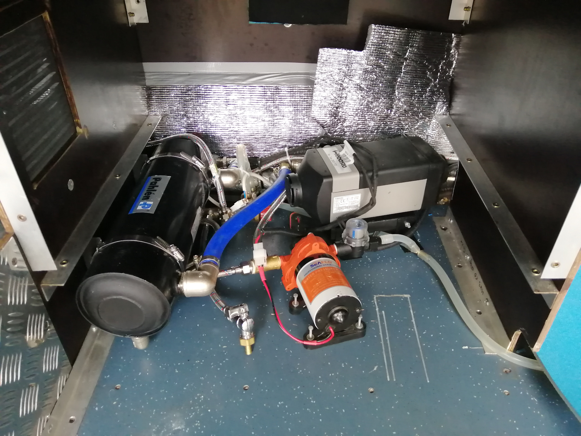

Что в итоге? Первоначальный планируемый обьем в 24л был отметен как излишний. Перелопачивание инфы дало показатель в 10л как полностью покрывающий потребность 3-4 путешественников для потребления в кемпере, у Трумы одна из самых покупаемых моделей 6 литровая. У меня 4 с небольшим литра. Насколько это мало-много-достаточно покажет только эксплуатация. Вода в бойлере, как было упомянуто выше, будет греться при работе двигателя в движении, при работе автономного отопителя на стоянке или электричеством от салонного блока АКБ через инвертор в экстренных случаях. Уменьшение обьема бойлера позволило в подхолодильничном пространстве разместить также помпу, "хвост"-квадрат от площадки лебедки (на фото его абрис, нарисованный белым) и самое главное — доп отопитель — сухой фен вебаста.
На фото компоновка подхолодильничного пространства, бойлер уже закреплен, обвязан, но не теплоизолирован. Теплоизоляция будет после после опрессовки систем, а краник слива врежется после уточнения конструкции и местоположения бака серой воды.

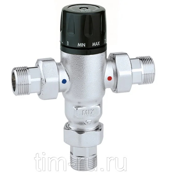

рекомендую поставить на выходе терморегулятор настроенный на 42-43 градуса.
Я думал про терморегулятор. но он служит своеобразным краном, как сливать воду из системы? При той схеме, что сейчас, нужно открыть два краника слива из бака и бойлера, кран на кухне и душ для запуска воздуха и все, вода стечет из всех трубок самотеком. А если будет врезан терморегулятор, то боюсь в трубках и кранах будет оставаться. Или я не прав? Продувать систему не хочу — геморно, возможно это надо будет делать часто.
сливается также.он же не запирает на 100% ни холод ни горячую подачу
Понял, спасибо. Буду подумать
и еще экономит горячую воду.

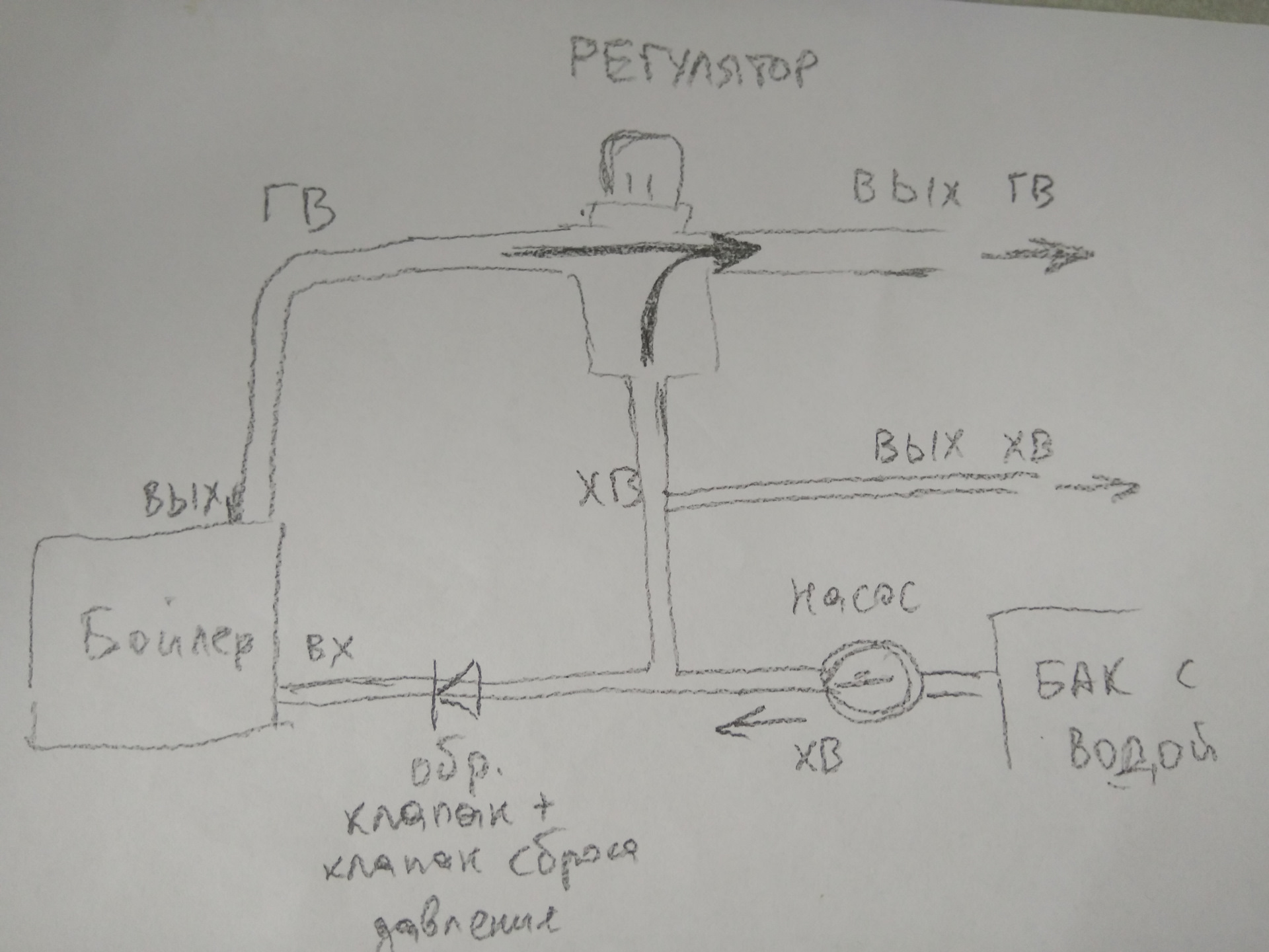

Александр, какой терморегулятор имеешь ввиду? Они вроде на температуру воздуха вокруг настраиваются…
они иногда называются устройство защиты от ожогов, и настраивается выходная температура воды. есть разные диапазоны типа 30-65 и прочие.
Вот такой, видимо:
tim-ru.ru/p445155426-regu…statichekij-smesitel.html
Только как его подключать? На нём два входа.
да, очень похож, но есть более компактные варианты.

схема приблизительно такая
Спасибо за схему. Кто бы за меня еще полностью излагал свою мысль (((. Прошу прощения, схема работы термостата в сети холодной и горячей воды понятна. Я перечитываю старые темы, готовлюсь к весне, и в голове немного перепуталось. Формулирую заново вопрос. Как использовать термостат в связке с предпусковым подогревателем, чтобы он автоматически перенаправлял (сбрасывал) часть потока из малого круга (подогреватель — теплообменник) в большой (например, подогреватель-теплообменник-двигатель), во избежание перегрева? Чтобы избавиться от эл. клапанов, кранов и так далее. Что-то по принципу действия термостата на двигателе.

да, это типовые схемы насосно смесительных узлов. может потребовать дополнительного циркуляционного насоса. я не вижу смысл избегать перегрева бойлера, они то до 80-90 гр греются, в системе ож автомобиля не больше.
Дело не в перегреве бойлера, а в необходимости избежать выключения подогревателя (пусть будет Вебасто) по достижении его предельной температуры, насколько помню, это 70 град. Эта температура будет набираться очень быстро, так как объём жидкости в малом контуре (подогреватель-теплообменник), очень мал. Далее последует остановка Вебасто, через некоторое время, небольшое, температура упадет и последует новый старт. Это не очень хорошо для подогревателя, когда он каждые несколько минут будет стартовать и останавливаться. И нагрузка на аккумулятор большая, из-за непрерывной работы свечи накала. Свеча включается как при запуске Вебасто, так и во время остановки.
для этого надо выбирать бойлер с мощностью теплообменика соответствующей, а лучше запас. у меня теплообменик 5 квт и вебаста 4 квт. Молотит без остановки 15-20 минут пока не нагреет
Пересмотрю твой бортжурнал. Ещё один момент, я про него забыл — Вебасто имеет режим частичной нагрузки, в который он переходит при нагреве до максимальной температуры. Думаю, перегрева не должно быть.
да, он выходит на этот режим через время. ну я технических деталей сейчас не сильно помню, но система работает отлично и никаких проблем с перегревом не было. тепло и горячая вода всегда были)
