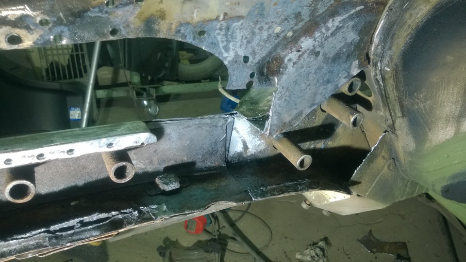

Ремонтируя кузов Нивы дошла очередь ремонтировать передок кузова. На первый взгляд лонжероны были в приличном состоянии. Хотели отремонтировать, но в итоге в очередной раз пришли к выводу, что надо заменять лонжероны и переднюю панель с сборе.
На фото ниже видно в каком состоянии были лонжероны
Видно, что прогнили, но все еще была попытка их восстановить.
Применили тяжелую артиллерию ) использовали резак
Удаление брызговика. Ну тут на фото все видно.
В итоге все срезали…и решили ставить новые лонжероны и усилить их накладками из стали 2мм т.к. в дальнейшем планируется установка лебедки.
Подготовка к установке
А вот и усиление лонжеронов, сделали трафарет и по нему были изготовлены накладки. Накладки засверлили на станке.
Все приварили сварочным полуавтоматом KEMPPI
Общий вид лонжерона после приварки
Такая же процедура предстоит с правым лонжероном.

Подскажите режимы и смесь в настройках у вашего аппарата.
Режим автоматический, выставляешь только толщину металла катет шва. Газ на слух.
Звук шмеля?
А как выставляли лонжероны?
