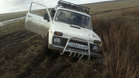

Ездил вчера на охоту но ни хера не наохотил, залетел в камазовскую колею и погнул мост… в Караганде есть мастерская, там пообещали выпрямить за 10тыщ тенге, но думаю что придется еще и обваривать его, так как металл уже потянутый, и снова согнется в какой-нибудь колее…

купить проблема? бушный прямой сразу и усилил бы
Нифига в колею попал ! наверное спешил назад на предке ехал? я чулок отдал год назад в гараже за ненадобностью надоел .
ну не то чтобы прям спешил, но по другому не доехал бы… моста запасного ведь нету…
Санек, х…ней не майся. Все эти выравнивания фигня полнейшая.Я понимаю у тебя бы крузак был, но на ниву и так копеечные запчасти. Купи бэу ровный и не парься. И усиль его сразу.
ьак и решил сделать. вот исщу мост ровный БУ от 21213 нивы…
Дешевле поменять.
59000 новый стоит
Это что ролс-ройс.(( На разборе 5тр его цена.))
это в тенге цена. в рублях 12770 будет. а на разборках продают только в сборе и такую же цену ломят…
тогда понятно. ))
Да уж, усилить можно было бы…

Лучше Б/У, но не гнутый в прошлом… И усилить, обварив, дабы такое впредь не произошло…
ДА невизуха .
Не хило ты его загнул:))А с полуосью что?Как понимаю от удара запорное кольцо с подшипником слезли?
да, так все и было. но подшипник в мосту остался. пришлось его разбить, чтобы кольцо достать. съездили за новым подшипником, заодно кольцо прихватил к полуоси. а когда стал сувать ее, понял что все криво. машину бросил в деревне, сегодня съездили с прицепом, мост снял, домой привез. вот теперь кумекаю что делать…
Поддерживаю NIVANGER, я тоже думаю что лучше б/у поставить, уж слишком сильно согнул
ну там вроде любой сложности выпрямляют… или дело в том, что металл сильно растянулся и он получится удлиненный немного?
Выпрямить то можно, но главное что металл в месте изгиба тоньше стал--при изгибе металл всегда вытягивается и чем толще металл, тем сильнее вытягивается, а на чулке металл не тонкий, если память не изменяет 4мм
в двух плоскостях что ли согнул ?
и как потом добрался то
да и мне кажется лучше Б.у. хотя бы чем этот выпрямленный
так и добрался. сунул колесо с полуосью насколько влезло и на 2-й пониженной до деревни доехал. около 2 км. там машину оставил
Ясно
