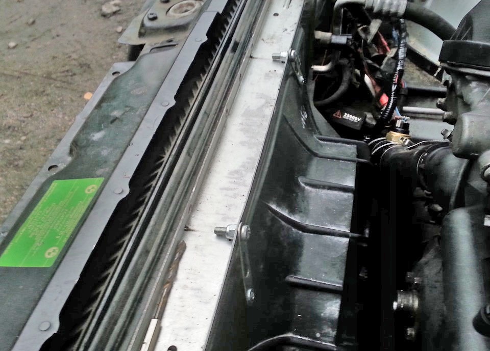

Перво-наперво скидываем штатную термомуфту, кожух, долой правый по ходу салонный фильтр с корпусом и крышкой электронного ящика. Примерка электровентилятора, вставляем его горизонтально и видим, что он идеально вписывается по вертикали, оставляет совсем небольшие зазоры по бокам и сравнительно несложно крепится.
Скорее всего, придется чуть модицифировать кожух, спилив часть ламели возле шкива компрессора кондиционера, и переложить провод от мотора к разъему, отломав штатные зажимы для провода. В принципе, и так влезает, но лучше иметь запас. Это единственное узкое место в конструкции, все остальное помещается вообще играючи, ладонь влезает везде с хорошим запасом (могу на сходках продемонстрировать).
Внимательно смотрим на радиатор. В верхней его части есть технологические отверстия. Поскольку сама верхняя планка в токе антифриза не участвует, эти отверстия можно смело рассверлить до пролезания в них стандартного винта М6. Можно усилить доп. пластиной/гайкой, можно обойтись. Теперь снова впихиваем на место новый вентилятор и прикидываем точки крепления к нему подвесов. У меня на пробный запуск

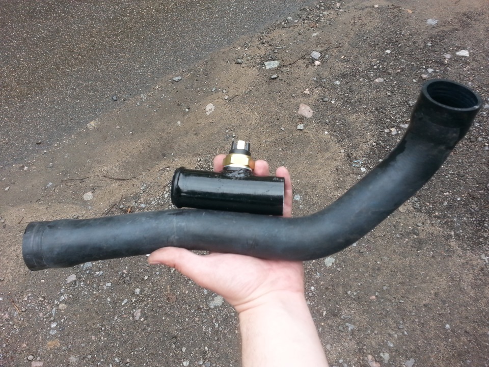

Как только сам Карлсон вписался, вынимаем его, снимаем нижний патрубок от радиатора к термостату (который длинный от нижнего правого угла радиатора идет). Берем его в руки, берем в руки патрубок от ГАЗа и думаем как их совместить:
Один маленький, но важный нюанс: детали к российским машинам по качеству соответствуют самим российским машинам, поэтому резьбу датчика при завинчивании в патрубок герметиком мазать обязательно! Я тоже надеялся на качественную резьбу и ровную привалочную плоскость, одумался =))

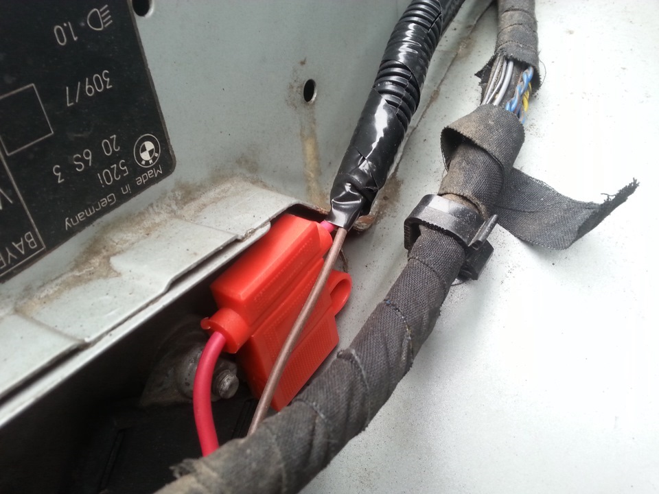

Пока герметик сохнет, разберемся с электрикой. Для начала открываем "ящик с мозгами", который под правым салонным фильтром, и находим откуда там взять "+". Самое простое — из колодки, куда приходит большой толстенный красный "+" на питание мозгов, зажигания и т.д. Берем этот "+" и вешаем на 30-ю и 85-ю ноги реле (на управляющую и управляемую цепи по штуке). С 86-й и 87-й ног провода через гофру тащим: с 86-й ноги до датчика температуры (с запасом сантиметров 5), а от 87-й через колодку для преда к вентилятору (тоже с запасом). Преда должно хватить 20-ки (на старте вертилятор берет 15А, в режиме ок. 4,8А), у меня нашлась только 30-ка, потом надо поменять.
При замыкании 86-го на землю на 87-м должен появляться "12+". Если все так, закрываем ящик с мозгами и радуемся. Теперь находим в р-не правой фары устойчивую "землю" под винт и тянем от нее провода к датчику и вентилятору.
Должно получиться, что от управляющей цепи реле "+" приходит на датчик и через него идет в землю на корпус, а от управляемой цепи "+" приходит через пред к мотору и через него на тот же винт в землю на корпус. Ок? Ок! Собираем шланг и электровентилятор на место.
