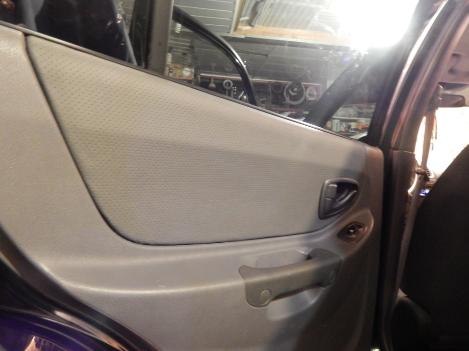

с начало сдираем тряпочную обшивку и счищаем оставшийся клей
потом вырезаем виниловую вставку, по форме оторванной тряпочной и клеем.клей покупал специальный для винила, стоит 250 руб.
Итого!
В общем очень нудная работа, скажу я вам))сначала сдирать обшивку, потом счищать клей, затем вырезать и клеить, на одну дверь уходит порядком двух часов, я слышал ч у мастеров это стоит 1000 рублей, если это действительно так дешево, то не заморачивайтесь, винил метр.стоит 350руб, клей 250руб, итого вы экономите 400руб.я думаю проще отдать тысячу и забрать на следующий день готовые.ну я уже сделал, результатом доволен, жду ваших комментарий))
мы с тобой делали разную работу, ты просто налепил по верх тряпки, , а я чуть по серьезнее подошел к этому вопросу, не буду повторяться, я уже описал свою работу.И это не эко кожа, а перфорированный винил
в магазине сказали клею надо дать чуть подсохнуть, наносил клей кисточкой, через пару минут клеил, ничего не просачивалось, придавил рукой, потом минут через пять прокатал валиком

клей просачивался через перфорацию?

А старую тряпку зря содрал — надо было клеить поверх нее, так мягче гораздо.
а зачем там мягкость ? это вроде как не место для удара головой
тактильно гораздо приятнее) я пробовал оба способа, у себя в БЖ описывал.
Здорово смотрится. А что это за винил? Пленка что-ли? Или такой материал?
Винил, перфорированный
