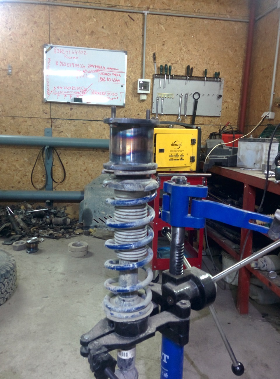

А делали мы вот что. Подошел я как-то к ребятам и спросил сколько будет стоить данная операция, обсудили, обговорили, цена меня более чем устроила. Ведь я хотел сам этим занятся, снять гараж на месяц и потихоньку делать. Плюс на минус я решил что у ребят будет надежней лучше и быстрей, тем более опыт у них есть )

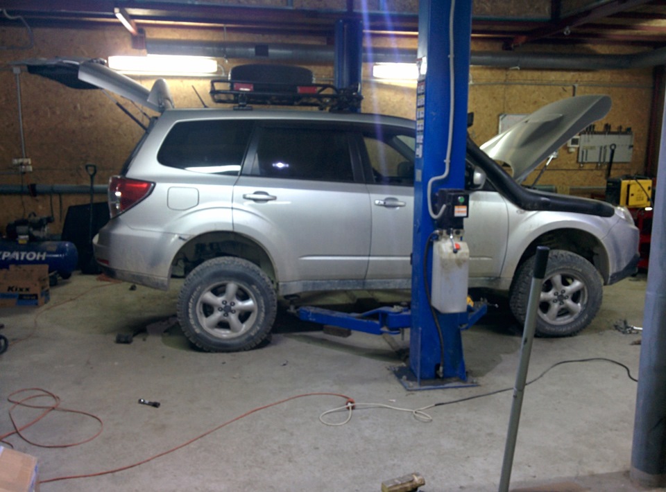

Что сделали:

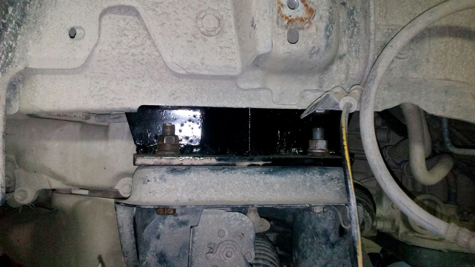

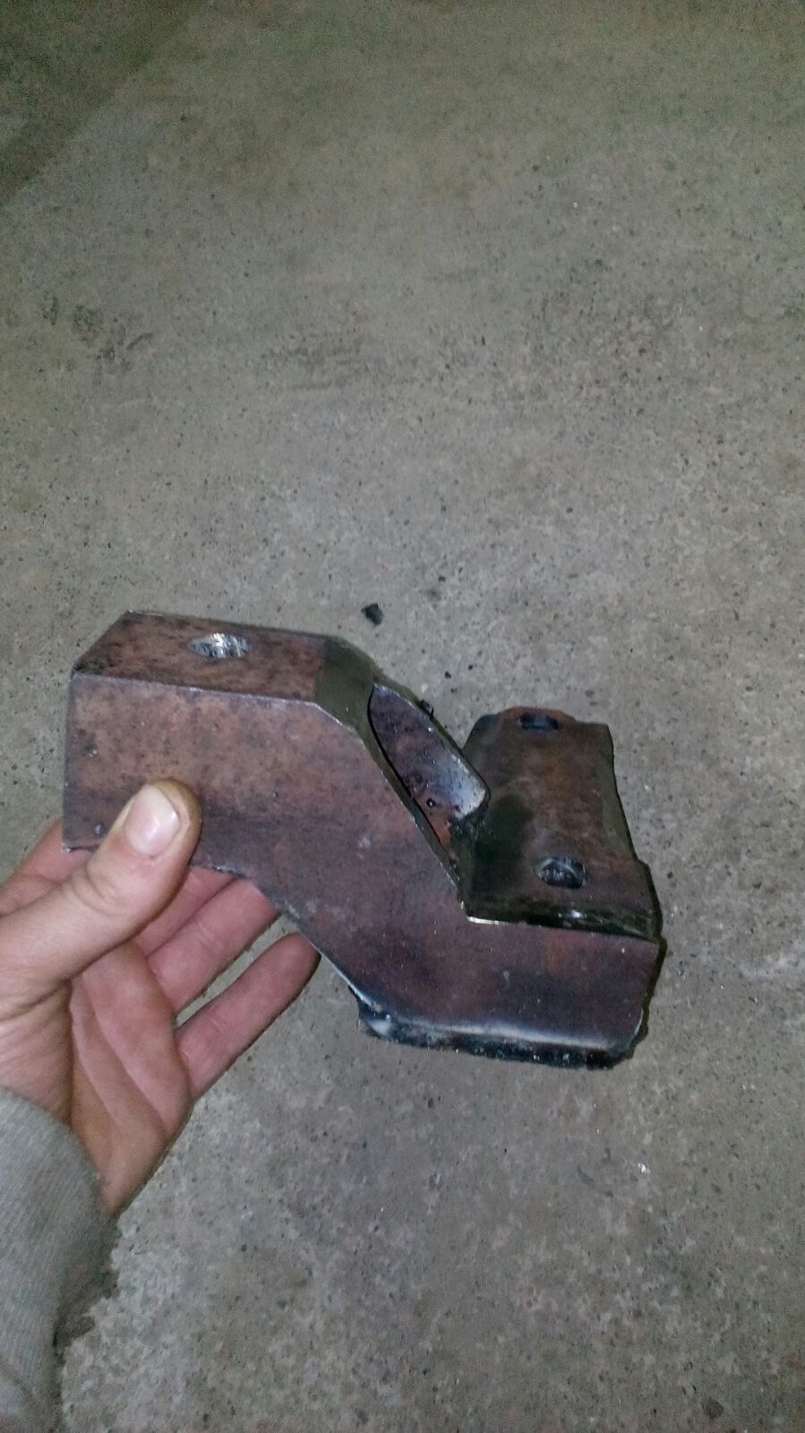

— Опустили передний подрамник на 5 см. Сварили проставку на 7 см, так как убрали стоковый заводской боди на 2 см.

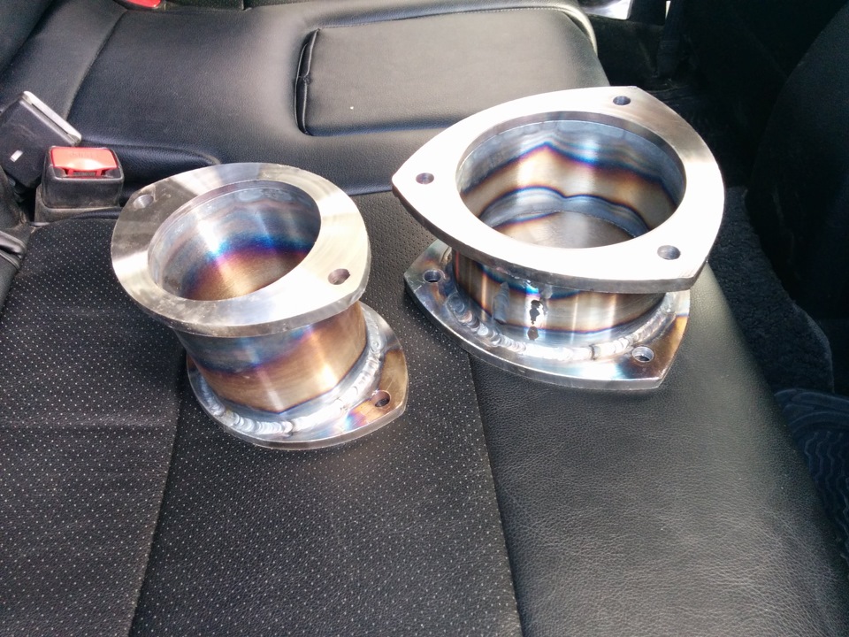

— Пришлось сделать хитрую проставку под большой сайлентблок передних рычагов.

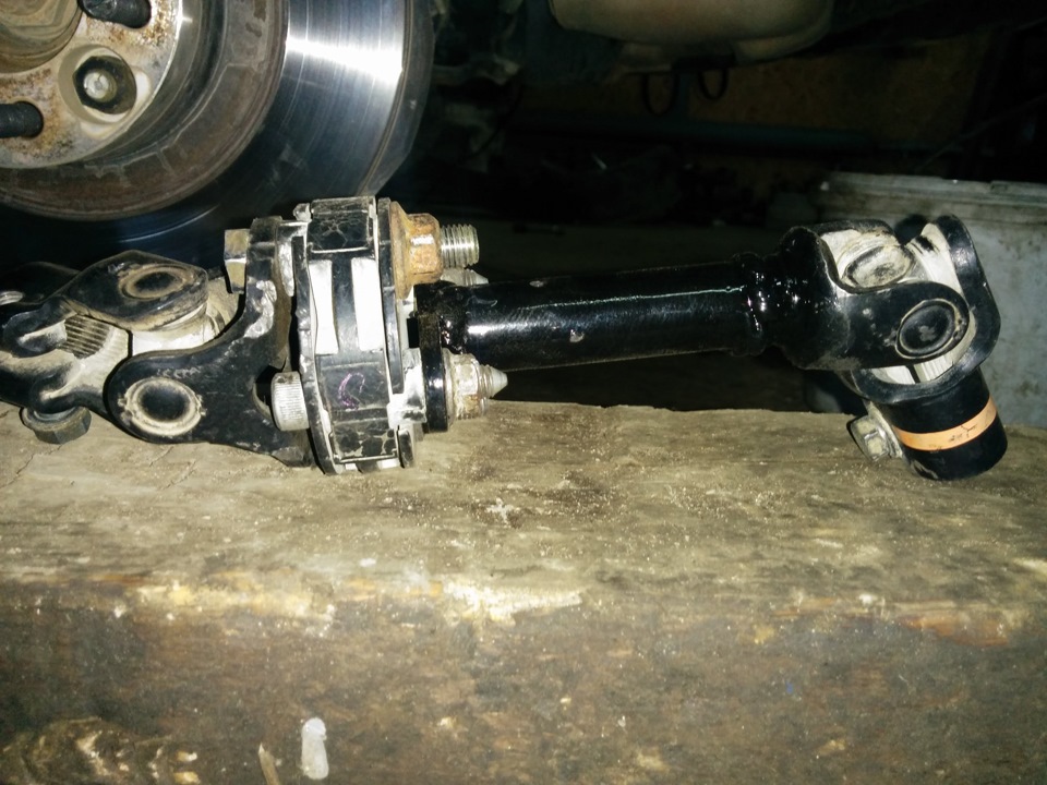

— Удлинили рулевой карданчик.

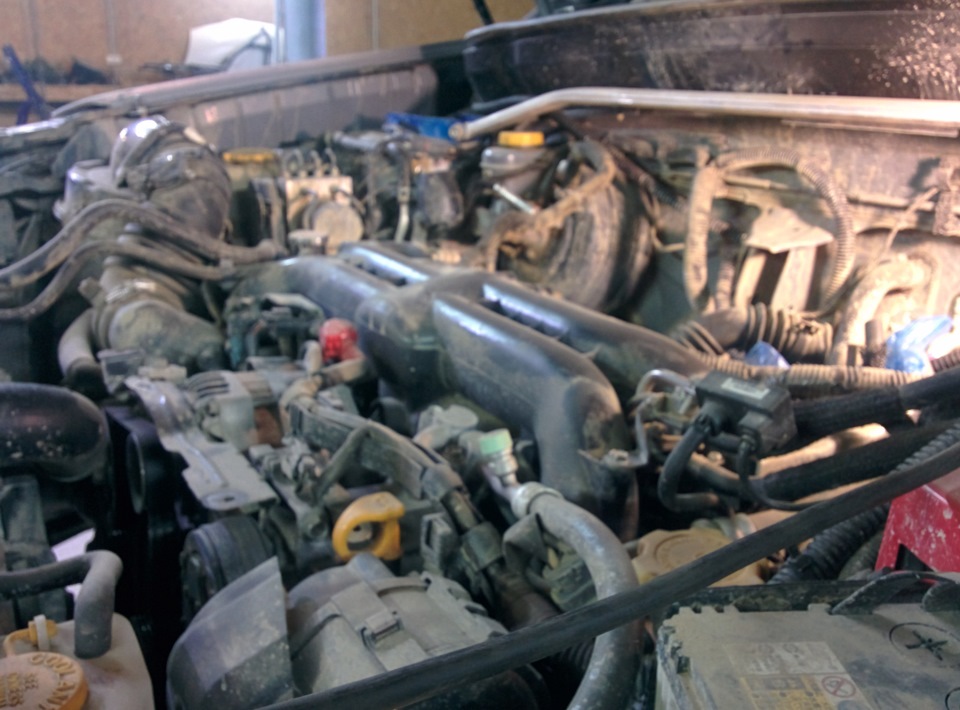

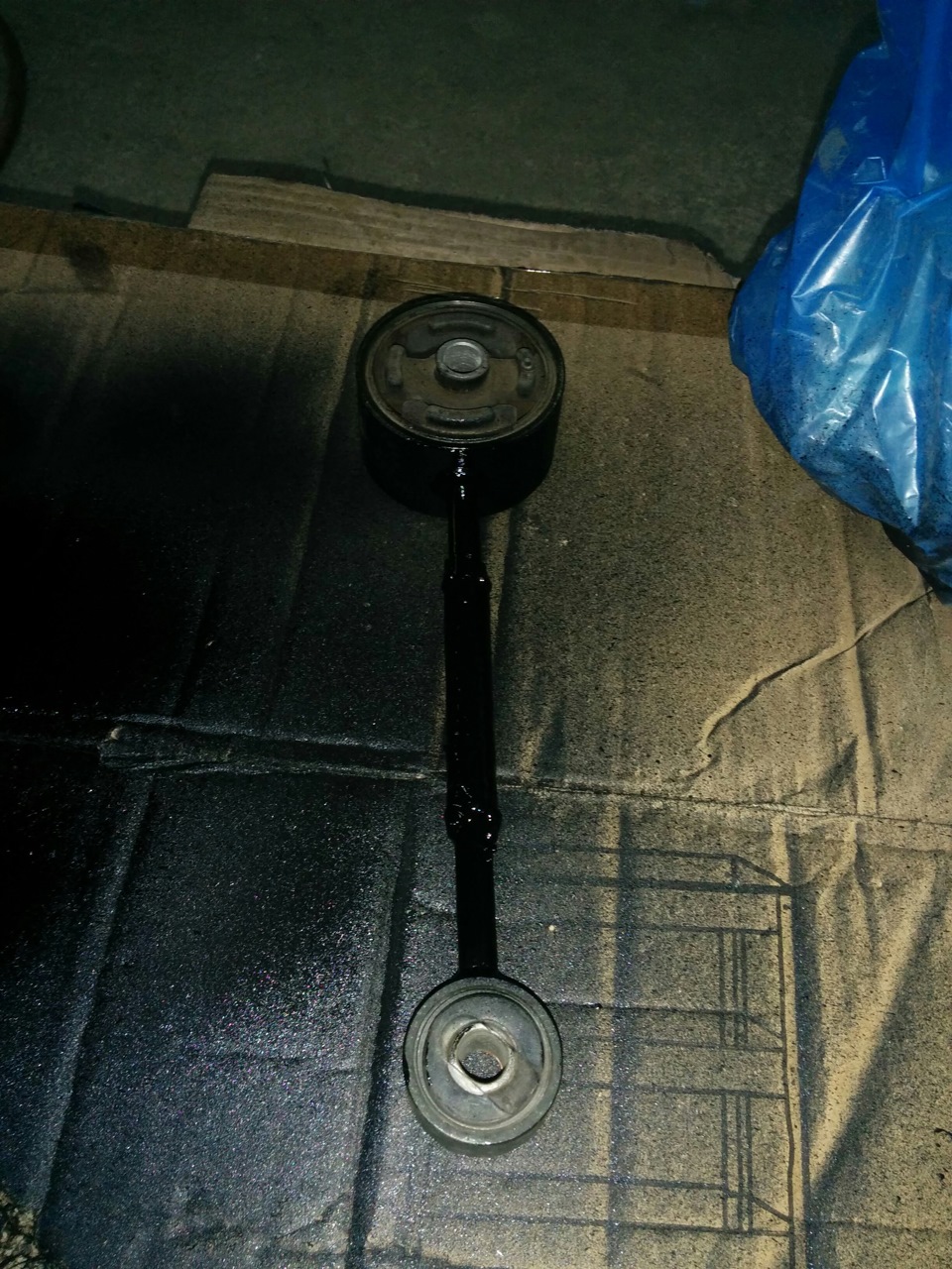

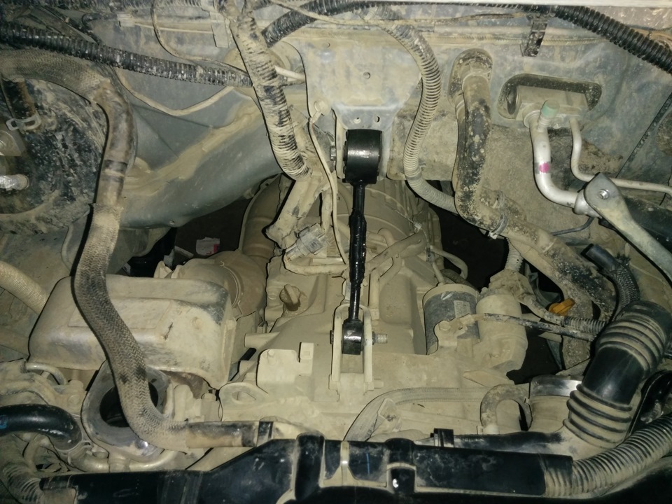

— Подушка двигателя на субарях вроде с 00 года пластмассовая, купил железную от СФ5 и удлинили её.
— Немного подпилили пластик на вентилляторе радиатора, чтобы патрубок ровно встал.
— Защиту двигателя немного подогнули, прорезали отверстия под болты задние, и она встала хорошо.

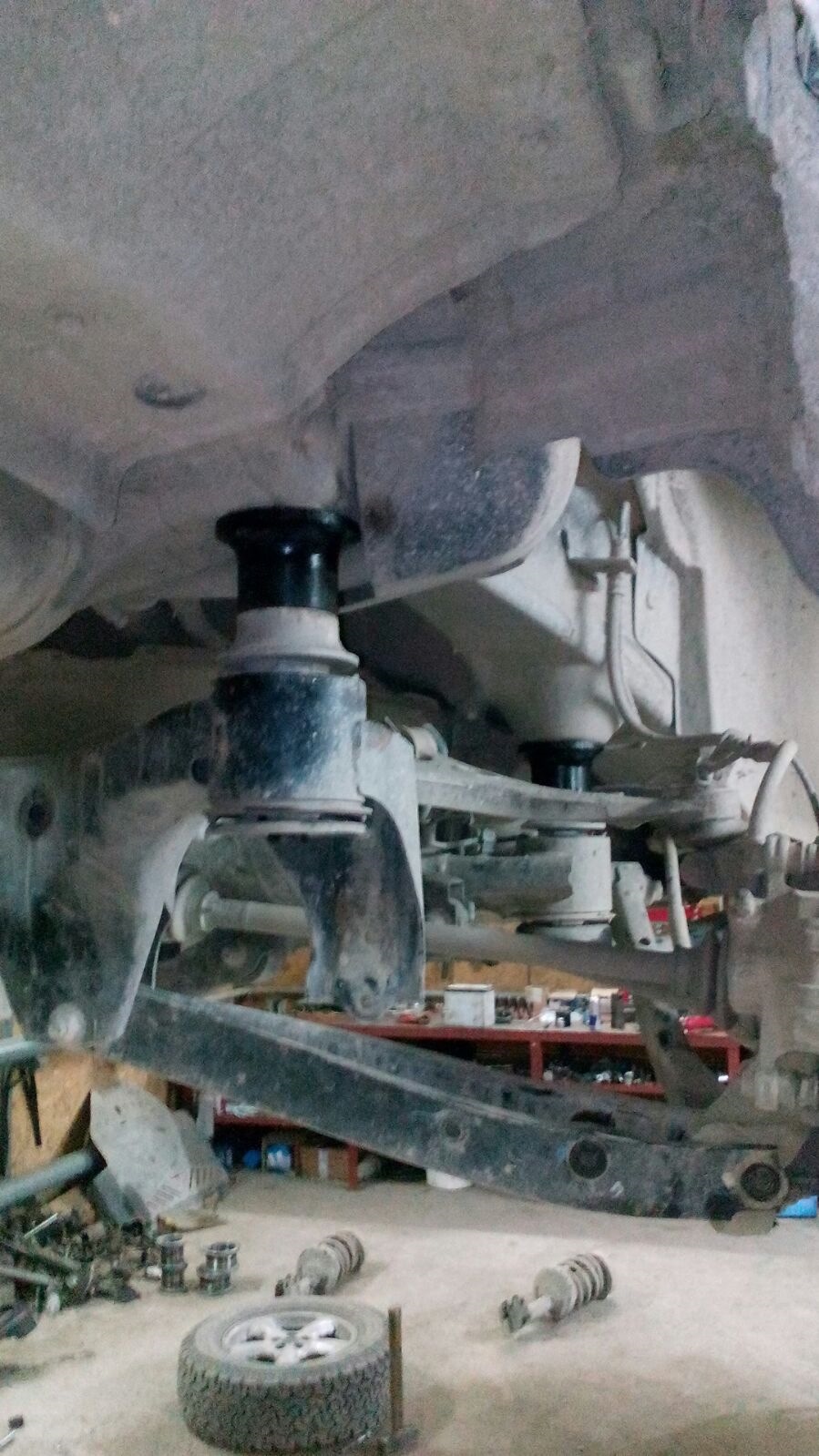

— Опустили задний подрамник на 5 см, с ним еще не совсем закончено, будут дополнительно вариться распорочки от подрамника, для усиления конструкции.
— На передние стойки одели проставки на 8 см
— На задние стойки одели проставки на 10 см
— Соответственно на 5 см была опущена коробка и подвесной

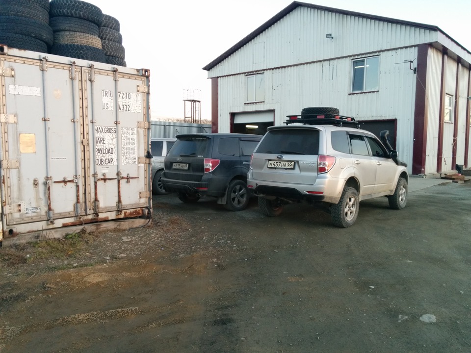

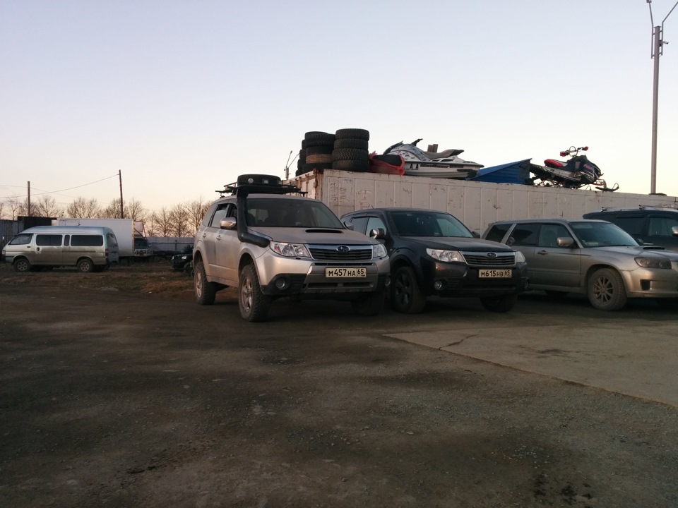

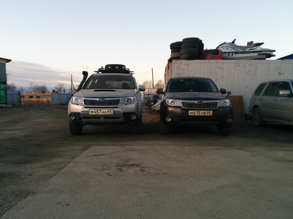

Что имеем по итогу. Расстояние до порогов 40 см. Расстояние до заднего редуктора 30-31 см.
Интересно что вся проводка и патрубки и шланги дотянулись, пришлось лишь прикрутить пластины для крепления кабеля АБС пониже.
По изменениям в поведении авто, пока мало данных, закончили только вчера вечером. Сегодня после работы поеду на развал. Потом через день обратно к ребятам на протяжку. И буду думать какую резину ставить на зиму… Пока склоняюсь на 245/70/16. А на весну-лето 2016 хочу взять переходные проставки на 5x139.7 примерно на 20 мм, и взять диски с 0 вылетом, и соответственно 30-ую грязевку.
Такие дела, ребята!

А не нужно было опускать подрамники на величину равную простаками под стоики? Углы приводов и соотношение сжатие\отбой сохранились бы. Проходимость бы возросла в определенных ситуациях.
Зачем? Чтобы лифтовать можно было только колесами? Ставить запредельно огромные колеса для форика и постоянно рвать привода? лифт ходовкой 5 см — гражданский лифт. Ходы еще остаются нормальные. На морде у меня сейчас лифт ходовкой 3 см, но еще приподниму
Нет колеса те же.
При лифте ходовкой нарушается соотношение сжатие/отбой.
Есть ли практический смысль поднимать редуктора на 3 см и ездить все время "на отбое" или лучше оставить соотношение близкое к родному и пустить лыжу вдоль днища?
И не факт, что проходимость будет хуже… Что же касается нескольких см все равно в колее даже от 36" он сядет.

К слову, на передней оси в данный момент ход от статичного до отбоя составляет около 10 см
чет я не понял, а зачем было опускать двигатель и подрамник тем самым невелируя плюсы от проставок? итого получаем поднятый относительно земли и немногим больший клиренс чем в стоке.
Потому что нужен рабочий угол работы приводов. Попробуй воткнуть проставку 10 см на стойку и как-нибудь все это запихать) Будет ли ход подвески? )

Двигатель мне пришлось опускать лишь по той причине, так как у меня редуктор находится непосредственно внутри коробки, поэтому чтобы дать приводам нормальный угол работы пришлось все опустить. У других авто, у которых сзади зависимая подвеска(мост) а спереди независимая(рычаги и привода), у джипов конечно, у них редуктор внешний, к нему идет кардан от раздатки, они то его и опускают, если лифт более 2 дюймов.

Только вопрос возникает — а что дал такой лифт, если подрамники с поддонами остались по сути на прежних местах?
Возможность установить колеса побольше, ну и сам кузов выше стал, теперь на брюхо не садится, только на двигатель )

интересно, почему колесо заднее смещается так близко к арке? А не остается по середине
У продольного рычага угол изменился, надо под него тоже проставку ставить.
либо удлинить
я думал это хай люкс
Заднее колесо ушло вперед сильно.

На 10 фото колёса на 20 и не низкопрофильные, как им не мешают чашки амортизатора? Арки и увеличить можно, но как ходовка и её крепежи не мешают?
Ну 245/45/20 думаю вкорячить можно
Профиль маленький, вот еслиб 225/55/20 впихнуть.
Это практически 30 дюймов. Можно конечно, но это нужен лифт минимум 2 дюйма, вылет около 0 или немного в минус, ну и кувалда, болгарка )
А нижняя чашка амортизатора мешать не будет? Как с ней быть?
Поэтому вылет и нужен )
А как на ступице и шаровых скажется?
Ступичные быстрей помрут )
EvJackson
Ну так это же фотошоп ) Там все просто и легко )
