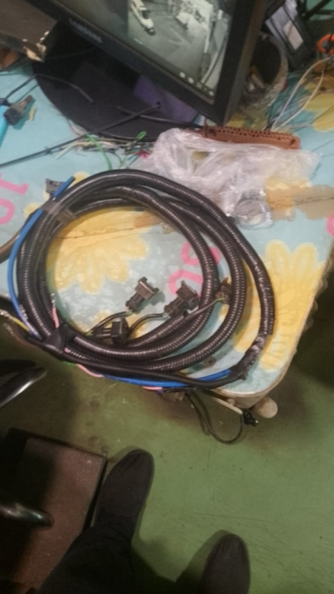

Воткнул 41 мозги, пока прошил прошивкой от 61 блока ПП впрыск, т.к не готов датчик фаз. Блоки аппаратно одинаковые 61 без ДФ.
Общие впечатления:
Я думал на 71 машина едет на 80% более чем джетроник ( с учётом прошивки и тд), но оказалось, что она вообще не ехала )
Мотор работает тише, форсунок почти не слышно, едет в разы лучше. Просто пи…ц как. Это у меня ещё вазовский дросель и дмрв . я представляю, если все чётко сделать… Будет зверь.
Отчёт без фото. В инэте полно схем распиновок.
Продолжение следует…
