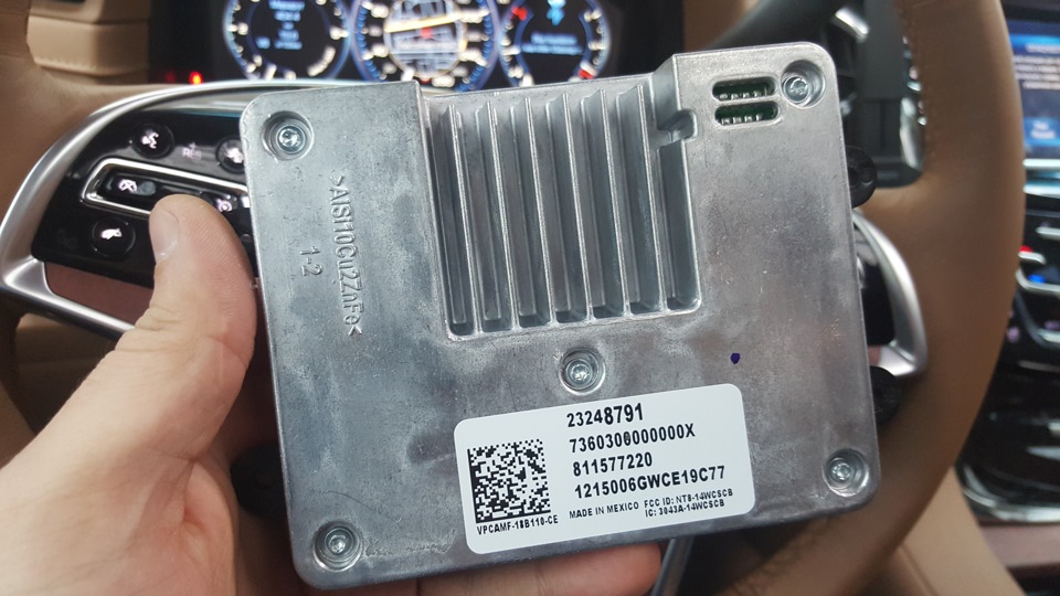

1) Любой беспроводной модуль зарядки (есть DIY версии — только катушка и плата без корпуса, можно купить в инете). Я взял современную готовую зарядку от Самсунга, т.к. она досталась мне бесплатно с телефоном и единственная которая имеет функцию быстрой зарядки и гарантировано проверена на работу со всеми моими телефонами (Samsung Galaxy S6 Egde и YotaPhone 2).
2) Любой зарядник желательно на 2А (есть модельки в продаже у которых сразу несколько выходов, можно взять и такой место для установки него есть.
3) Паяльник, олово, немного проводов и набор отверток торкс, изолента.
Как делать:

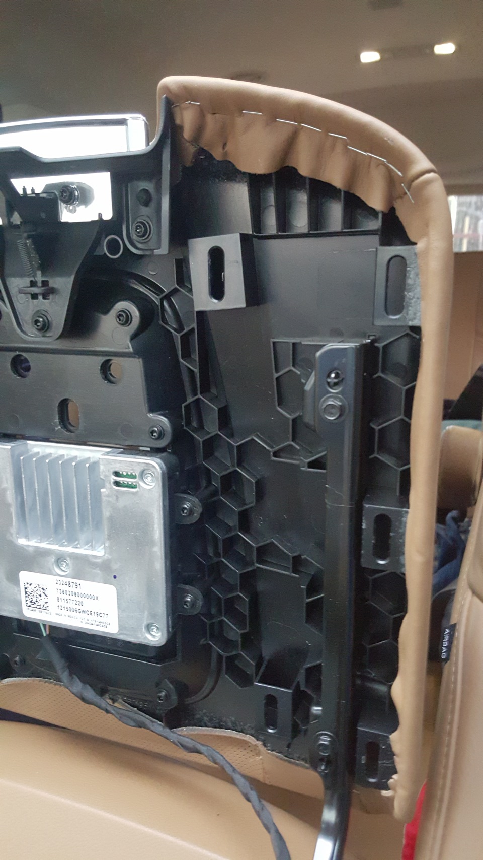

1) Разбираем крышку подлокотника — она сидит на защелках. Открывается с огромным усилием и нужно поддевать защелки отверткой. Тяните сильнее — не страшно. На фото видны места посадки защелок.
2) Откручиваем модуль беспроводной зарядки — сидит на 4 саморезах.

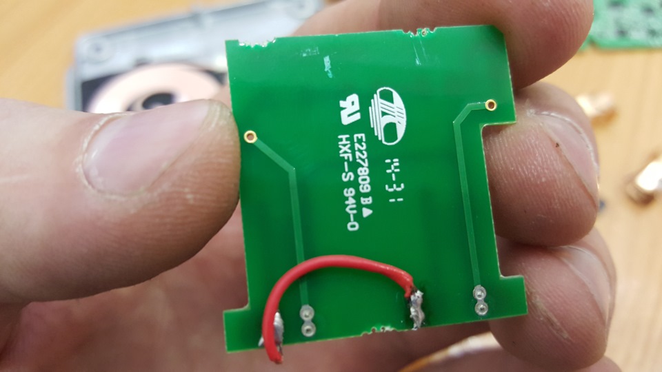

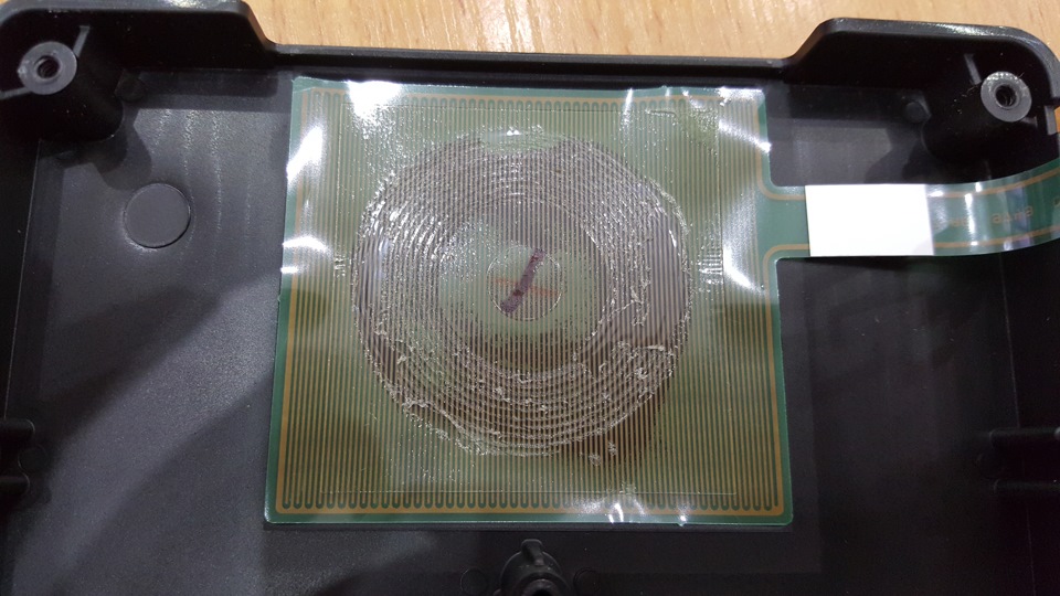

3) Разбираем сам модуль — тоже на саморезах — видим внутри катушку и плату. Катушку аккуртано отстегиваем от разъема (плотно сидит), затем саму площадку катушки аккуратно поддеваем ножом и снимаем — она ни на чем не крепится, просто на термопасте. Термопасту сохраняем (если нет под рукой новой). Снимаем саму плату управления.
4) Разбираем модуль зарядки от Самсунга. Разбирается следующим образом — прокручиваете разны половинки между собой, потом откручиваете площадку и плату.
5) В моем случае модуль и катушка из Зарядки Самсунга почти идеально подходят под старый корпус, нужно только немного вытянуть провода катушки и перепаять их для удобно размещения в корпусе. Новую катушку устанавливаем на площадку старого корпуса на термопасту. Старый корпус имеет отличный радиатор для охлаждения (хотя зарядка от Самсунга и так не грелась, другие китайские греются ого-го как! зарядка может даже переходить в режим перегрева).

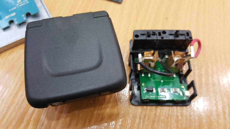

8) Т.к. во всех USB в машине 0,5А, то лучше поставить отдельное зарядное. Я взял обычное зарядник от Xiaomi на 2А к его ножкам удобно припаять провода. Для установки зарядки нужно снять заднюю крышку бокса. Она снимается следущим образом — открываете бокс и тянете вверх и назад заднюю крышку за верхний край. Снимается легко.
9) Отсоединяем провода от розетки и вынимаем ее саму. Разбираем розетку — на защелках. Разобрав розетку я увидел слежующий нюанс — внутри на контактах есть две кнопки (при вставлении вилки в розетку они замыкаются и включают инвертор, сделано в целях защиты. Эта защита честно говоря бесит, т.к. постоянно на нервной дороге из за этих пружин на кнопках вываливается и отключается зарядное устройство) Нужно замкнуть конакты, как на фото, чтобы отключить защиту. Иначе у Вас подключенное зарядно устройство будет работать только тогда, когда Вы что-то воткнете в розетку. Припаеваем провода, как на фото и выводим их из корпуса, сам корпус собираем. Для того чтобы вытащить плату нужно сначала вытащить медные вставки — вставьте отвертку в место посадки где защелка и потяните вверх.
10) Припаеваем провода 220В к зарядке 2А. Изолируем провода.

Думаю если поискать для старого модуля новую площадку под него (от самсунга я ставил на старый модуль — не работает), то в целом Кадиллак может решать проблему с апдейтом зарядки достаточно легко, но ждать пока она появится и искать нет интереса, тем более моудль я вно старый, элементная база почти допотопная. На фото видно размеры и количество компонентов на современной зарядки от Самсунга (котооая еще и эффективнее) и зарядки оригинальной.
