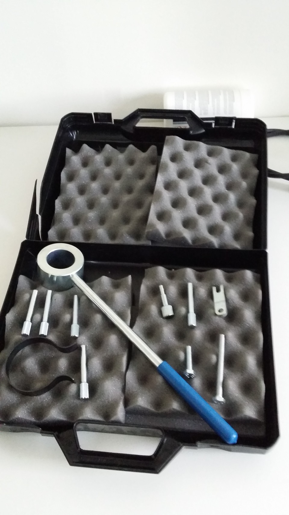

Приехал заказанный наборчик для выставления меток ремня ГРМ, когда узнаешь стоимость работ по замене ремня ГРМ или сальника — стоимость наборчика в 120 евро не кажется такой высокой. Впереди 10 дней незапланированного отпуска, потрачу его на замену сальника коленвала и (если пришлют долгожданную золотую бумажку) на регистрацию машины. Stay tuned!
Описание. Брал на ebay.
P.S. Кто знает как лучше всего зафиксировать коленвал, чтобы открутить шкив, не снимая мотор — делитесь =)

Нужная вещь. А для 2.0 F4R760 такая приспособа не попадалась на глаза?
Для F4R их полно везде ввиду его распространенности…
www.amazon.co.uk/Renault-…K4J-BER3138/dp/B00EQWDSFW
www.specialist-tools.co.u…=Renault%20Timing%20Tools

А без этого девайса никак? Белым корректором, типа, метки нанести на старый ремень, шкивы и коленвал, потом метки перенести на новый ремень и поставить.
Хз, там де еще компенсаторы на распредвалах, да и все равно девайс нужен будет для замены ремня довольно скоро — пусть будет!
