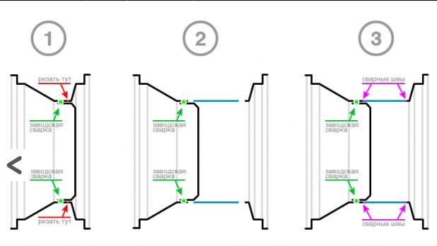

Когда я заинтересовался разварками, я выяснил, не без помощи изготовителей, что помимо стандартного варианта разваривания, который подробно изложен на рисунке ниже:
есть еще и другой вариант, позволяющий получить ШИРОКУЮ полку без ступеньки. Схема при таком изготовлении такова:
Решено было делать именно по второму варианту, потому что такое мало у кого есть.

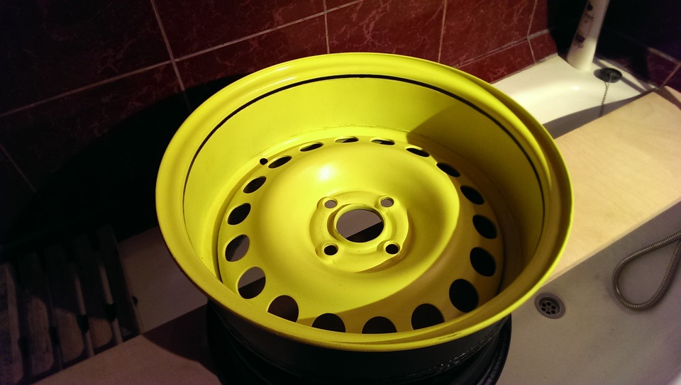

Все круто, диски поехали к изготовителю, и через довольно непродолжительный срок в несколько дней, с постоянной клиентской поддержкой в виде фотоотчетов о проделанной работе, разварки были готовы. Окраска была экспериментальной, краской Montana из баллона.
Когда диски были у меня, я прикупил камер, так как на зиму не хотел никакого веселья, и дело даже не в швах, они отличные и проблем с травлей не было бы, просто натяг был бы 185/60 15" на диск 9.25", ну в общем терпимо для зимы.

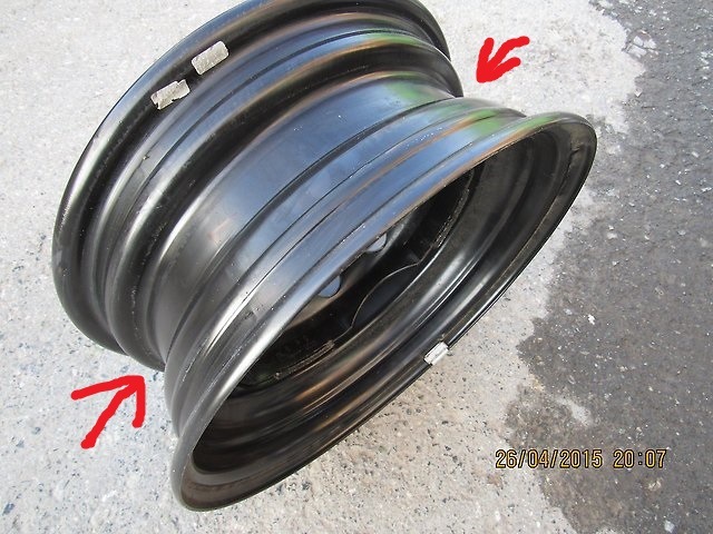

Одеть шину на диск становится возможным из-за того что на диске имеется заужение диаметра, перешеек, ложбинка, называть можно как угодно, суть от этого не меняется.
В это заужение попадает противоположная натягиваемой сторона корда шины, за счет этого ДРУГАЯ сторона может дотянуться и одеться на диск! И так одевается сначала один борт, потом другой. Понаблюдайте за шиномонтажником за работой и сразу все поймете, почему он кряхтит пердит и давит шину вниз и вперед — он загоняет корд в эту "ложбинку" чтобы противоположная сторона корда оделась.
Так вот, ближе к делу. У большей части дисков данная ложбинка находится ближе к одному краю, поэтому какие-то диски называются прямыми, какие-то обратными, исходя их того с какой стороны на них можно одевать резину. У штампов это ЧАЩЕ всего передний край, но иногда, при благоприятной форме "бочки" или "иннера", можно со скрежетом одеть ПРЯМЫЕ диски с задней стороны, не порвав резину и ничего не погнув. Речь идет о штампах на иномарки, хотят слухи что на тазо-штампы одевается с любой стороны)

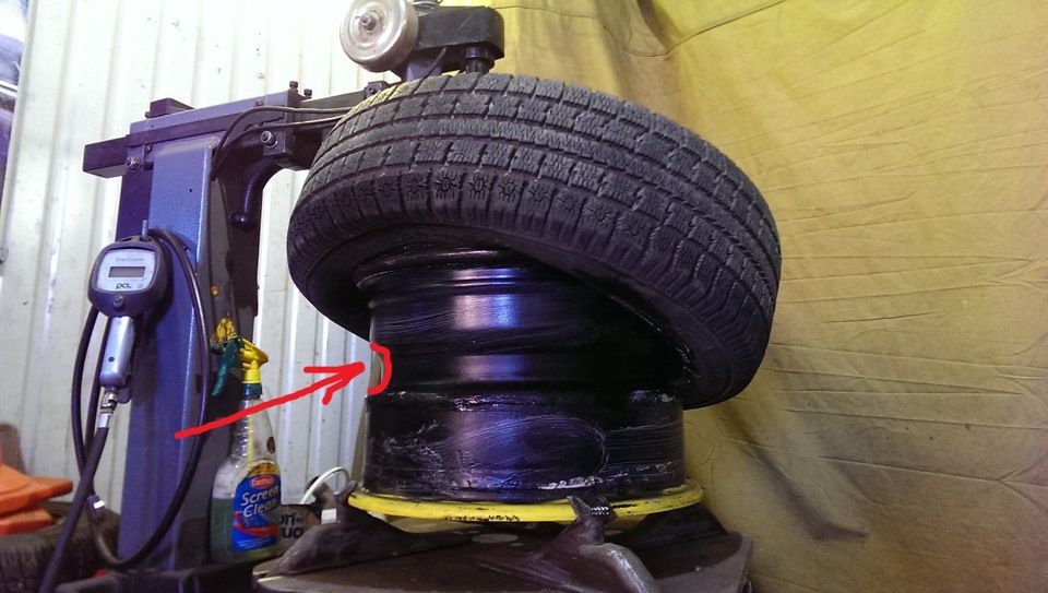

К чему я развел тут весь этот сыр-бор…Если вы делает разварки стандартным методом (1 метод), то проблем с одеванием резины не будет, разварите вы их хоть до 12", расстояние от края диска до заужения останется прежним… Но если вы решили разварить диск с широкой прямой полкой по методу 2, то сначала необходимо УБЕДИТЬСЯ В ТОМ ЧТО НА ШТАМПОВКУ МОЖНО ОДЕТЬ РЕЗИНУ С ВНУТРЕННЕЙ СТОРОНЫ. Если это удалось, значит смело можно разваривать огрооооомную полку, в противном случае ваши попытки шиномонтажа остановятся на этом:
Как видно из фото выше, ложбинка на моем диске оказалась точно по центру, и резина тупо не дотягивалась.

Чтото мне подсказывает, что все же можно было натянуть, с уговорами.
Нет.Без вариантов. Пробовал в нескольких шиномонтажах. Станок просто стопорится, если станок мощный, начинает рвать резину и загибать канты диска.
Видимо диаметр диска маловат. Все что больше 17 менее капризны к глубине выемки
Дело не в глубине выемки, а удаленности ее от края диска.
тут описана аналогичная ситуация.
Глубина спереди и сзади бывает разная, иногда чтоб не покоцать литой диск с лица, собираю через задницу, но тяжелее потому как выемка меньше. И чем больше размер диска тем легче собирать через зад, диски которые нужно собирать с лица.
Однажды на гонках бортировал какую то Rota, 265/35/18. Вот там эта выемка была только с лица и удалена от обода на дохрена. Приходилось изрядно попердеть чтобы корд туда заправить.
Я поэтому и говорю что маловат диаметр. На 17-18 могло бы прокатить
При такой же ширине — да. Но что такое 17х9? Шляпа…
K3rnl
Хм, а причем тут глубина выемки? она же не меняется при разваривании диска…
Чаще всего эта выемка гораздо больше необходимой глубины. Тут видимо пропорция удалённости разваренного обода к глубине выемке не подошла.
Другими словами если чуть сузить обратно то соберётся
Еще бывает что хоть выемка и далеко, но задняя бочка плавно уменьшается в диаметре по мере приближения к выемке, как бы идет на конус. Тогда оденется, как и получилось на другом комплекте который делали эти парни, с такими же кстати параметрами. В итоге, надо просто проверять заранее оденется ли через зад.

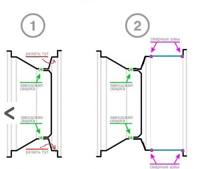

Спасибо за подробный отчёт, Паш. Мы кстати диски переделали окончательно, заузив иннер на 1 дюйм. В группу всё не успеваю написать подробный текст, может у тебя часть выдерну по теме :)))
