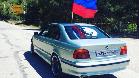

Продал свои 17хи с резиной
Ну и на примете были диски в Ялте, 70км от Севастополя
Прокатились славно хоть и местами был дождь.

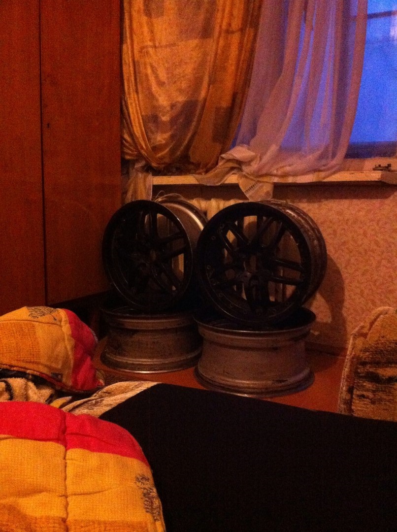

Забрал 18ки с резиной
Диски разно-широкие
Перед 8j зад 9j диски с полками, все как я и хотел!
резина 255.45.18 в круг
Пара federal ss
Пара Good year
Вперед хочу поменять поставить по уже!
Диски стояли на е34, и мне по ЦО не встали на них 72,6 а нужно 74,1!Это не страшно, токарь поможет!
Один диск оказался вареный!((Руки оторвал бы тому кто их варил!
Но это исправим, катать нужно все 4ре диска, и там поправят диск!Может вырежут и вварят по уму!
