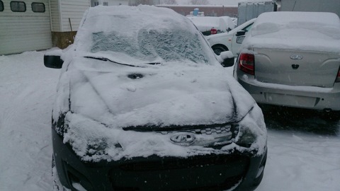

Выехал с гаража и походу рвануло. Двигатель работает как мясорубка. Заглушил сразу. Вызвал брата оттащил меня на стоянку. Лезть не стал тачка на гарантии, записался, пусть смотрят. Расскажите кто сталкивался? Машина прошла всего 10 тысяч в след месяце всего год как я ее взял. Гарантия ли это? Кто что посоветует. Как вести себя если дилер откажеться от ремонта? Ну вообщем расскажите как грамотно сделать так чтобы я не попал на бабки перед новым годом. Еб… Автоваз. А да я на нем работаю) Сижу на работе и вижу плакат б/у на котором написано, что- то там про качество))) И смех и боль))…

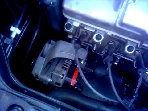

На всякий случай, сам, проверь визуально биение шкива коленвала (демпфера). Заведи и посмотри. Если есть биение, ты его увидишь, езжай на сервис и меняй демпфер. Иначе очень скоро история повторится.

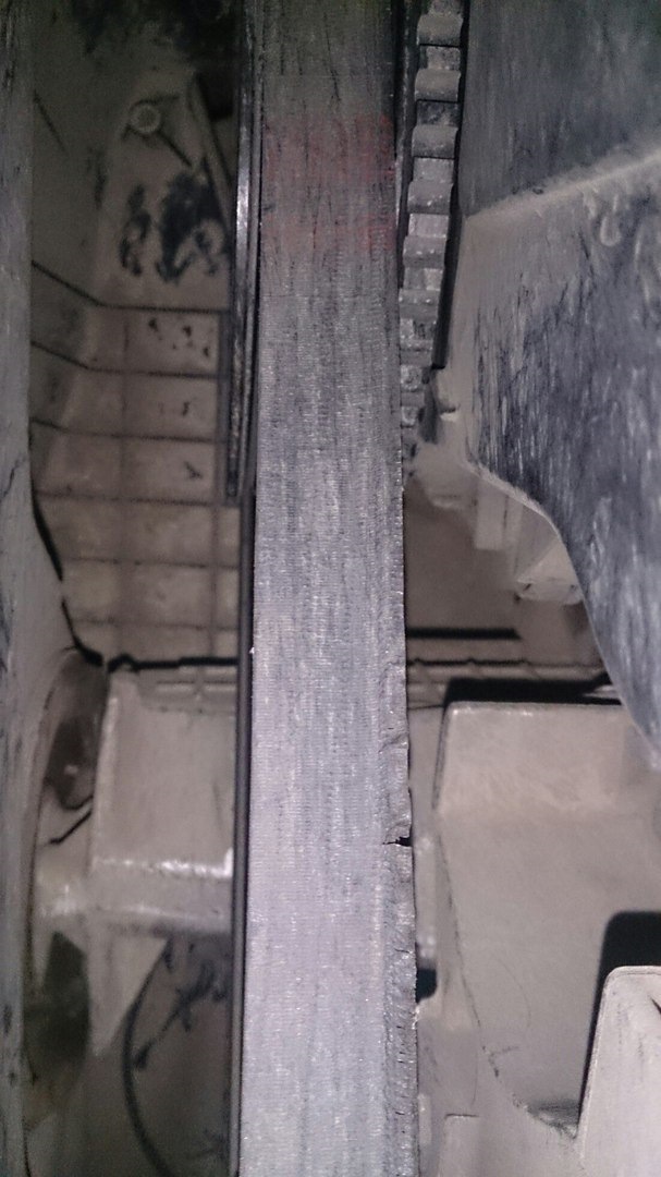

Машину сделали. Утром пока ждал брата, чтобы оттащил меня на сервис обнаружил вот такое повреждение ремня генератора(фото сверху). Оставил машину на сервисе уехали. Через 3 часа звонок все сделали, забирайте. Причина банальна отслоение ремня генератора. Заменили ремень и ролик. Вот ссылка

А ты сразу грм порвался))))) Это херня, на таких "многоручейковых" ремнях бывает кусочек ручейка вываливается и звук издает при работе как будто мотор стучит!
