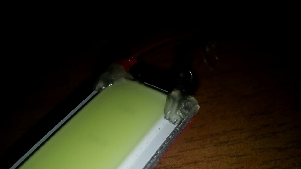

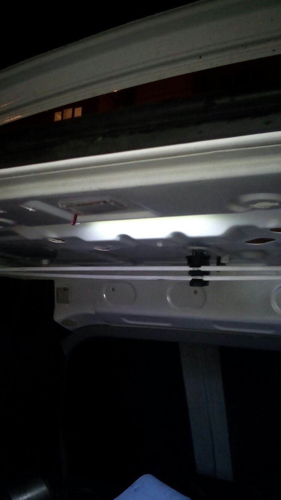

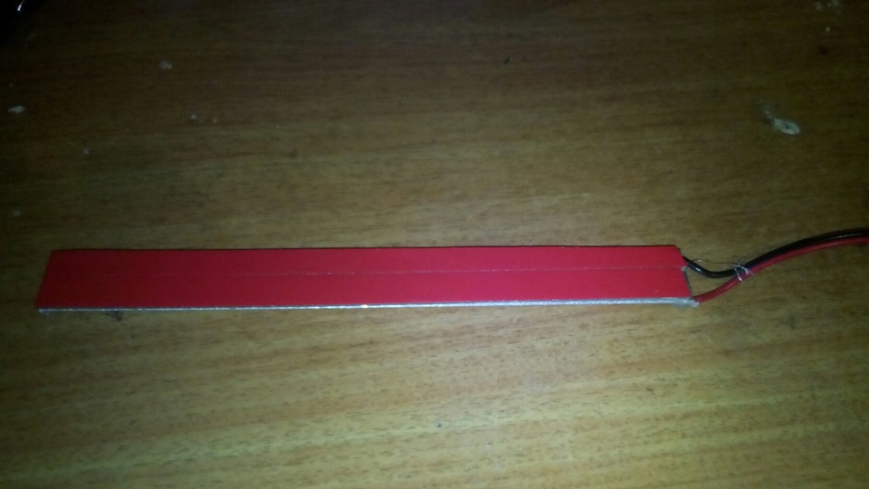

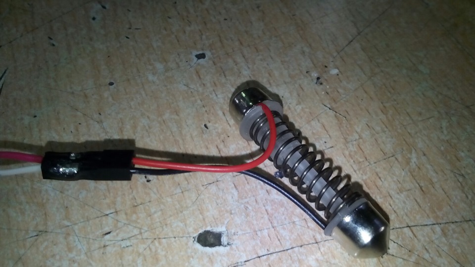

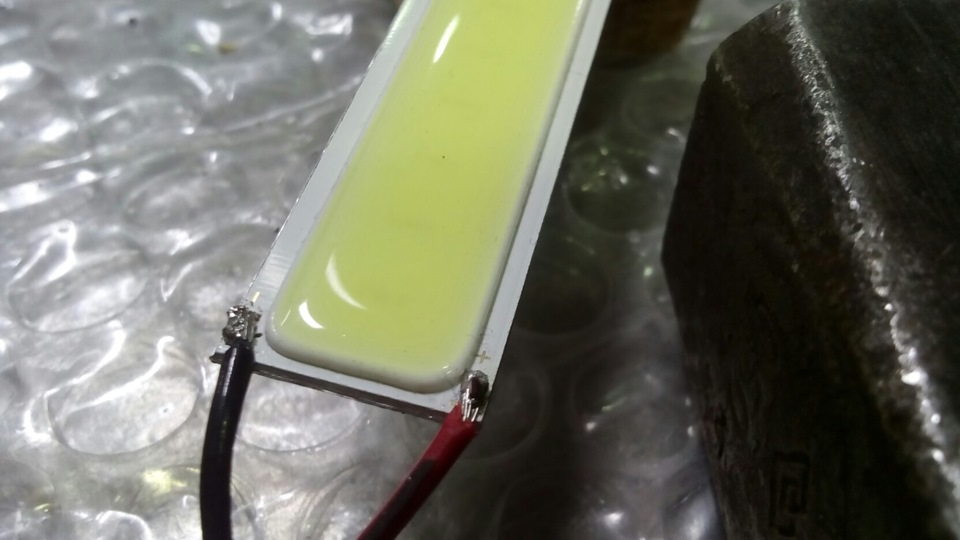

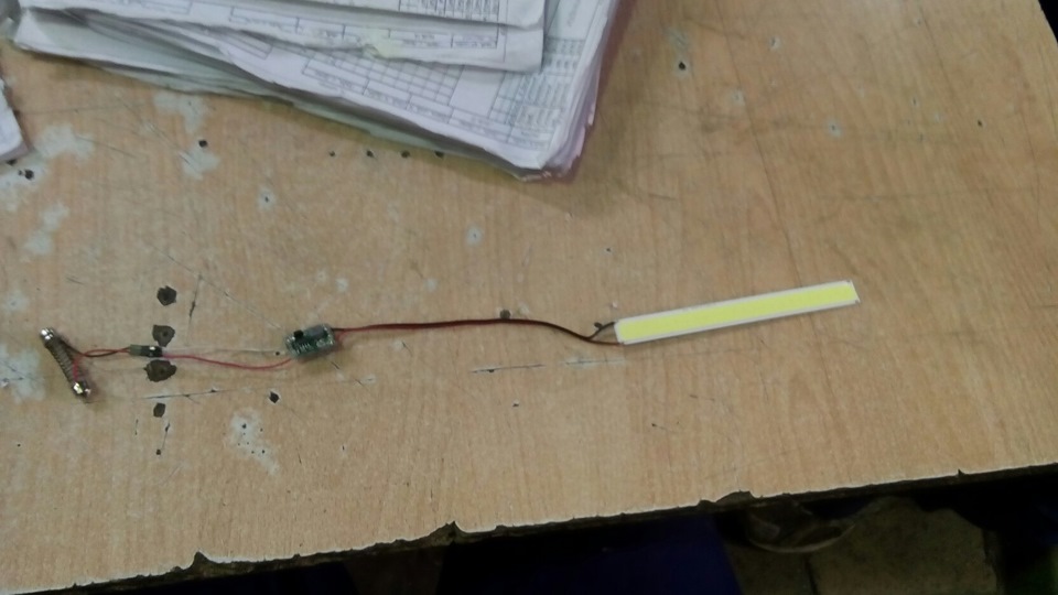

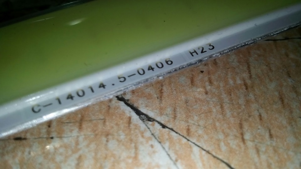

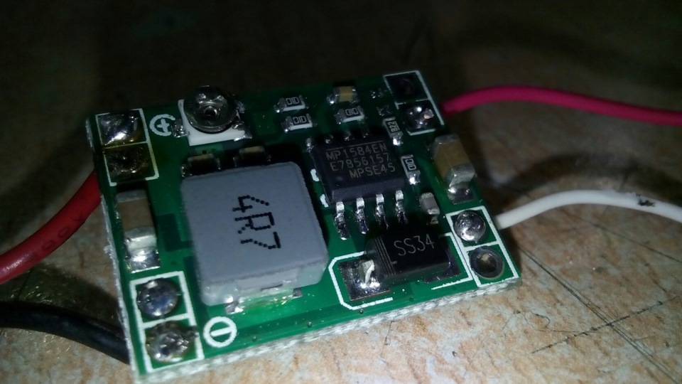

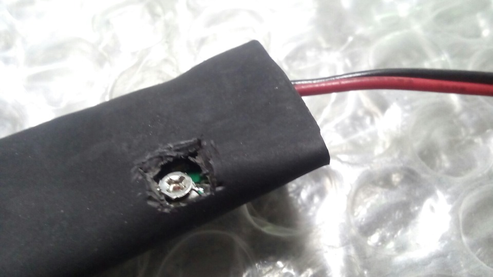

В общем, месяца два назад, перестал светить светодиодный модуль в багажнике, я сначала решил, что умерли диоды, но в последствии оказалось, что сгорел драйвер. Я решил его заменить резистором, да вот только по ошибке поставил слабоватый и как итог — модуль сгорел навсегда, аж сплавился весь))) ну ладно, хватит о грустном, заказал я с Китая полоску с намазанными диодами и маленький понижатель напруги, который использовал как регулятор, чтоб свет был не как от солнца и светодиоды не перегревались.
В качестве источника питания, использовался акб от шуруповерта на 12в.

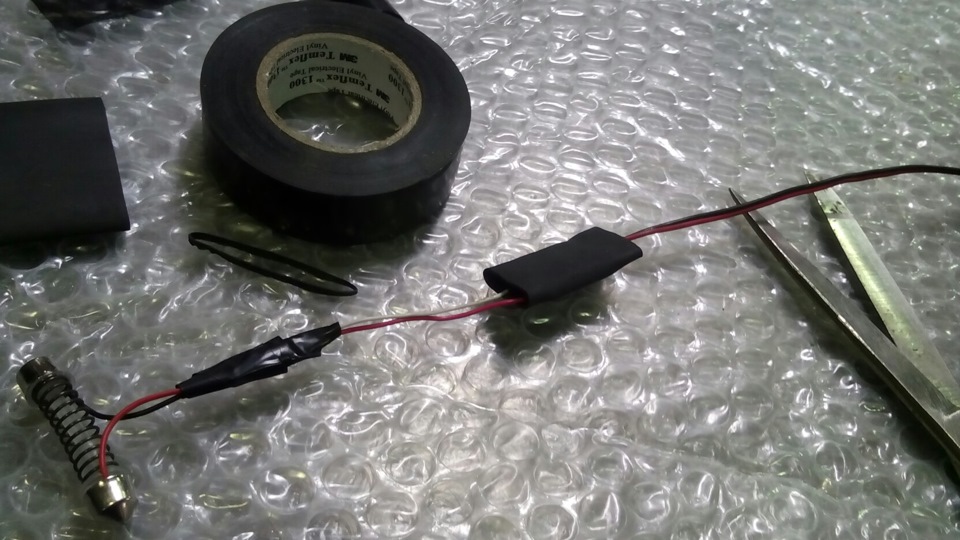

регулятор->диод, провода медные, с тонким сечением, но с хорошей изоляцией"/>

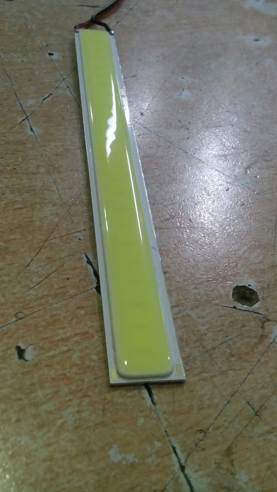

Ну не спорьте по пустякам, оно ни к чему, я свои прокатаю по весне и будет мне счастье. А далее хочу поделиться ссылями на товары, которые использовал для багажника: Горячая распродажа 1.8 — 6 Вт COB из светодиодов чип водить бар свет чистый белый теплый белый главная лампочки для DIY автомобилей авто источник света DRL лампы DC12V
www.aliexpress.com/item/H…ite-Home/32369375747.html
(from AliExpress Android)
Бесплатная доставка 1 шт. ультра небольшой размер DC-DC понижающий блок питания 3а регулируемый модуль понижающий супер LM2596
www.aliexpress.com/item/F…ble-Step/32292846078.html
