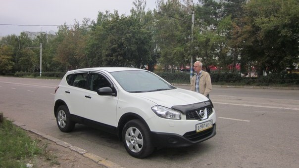

Ребят, подскажите! Отказал ближний свет. Не включается и всё тут. Габариты горят, птф тоже.
Подскажите- куда залезть, что проверить и в чем может быть причина? В руководстве не смог найти подсказку. Реле, предохранители? Что может быть наиболее вероятной причиной (кроме самих ламп)? На улице всё проверять холодновато, а на СТО доехать как-то надо. Штрафанут еще…

Спасибо всем! Поставил Нарву, светят нормально.Предохранители были целы, но в гараже посоветовали поставить предохранители на 10 А…

Ближний без реле. Как бы удивительно не было, но бывает, что горят сразу 2 лампы.

если предохранители и лампочка целы, то возможно реле. Реле одно на две фары+релюха отвечает за корректор фар
А где находится именно это реле?
первым делом вынь и проверь лампы, потом предохранители, так как они очень часто летят вместе с лампами.Находятся они под трубой воздухана, ящик, которых ближе к лобовухе, номера не помню f-какой то, разберешься

В первую очередь проверь лампы. Неделю назад была такая же история только на x-trail. Тоже приготовился к самому худшему, но когда приехал в гараж начал смотреть сначала лампы и оказалось, что они каким то чудом сразу обе сгорели в один момент. Поменял и все хорошо, езжу дальше и радуюсь)))

Спасибо! Поставил Нарву, светят нормально.Предохранители целы.
