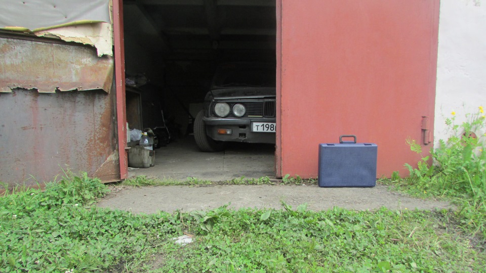

Мотор собран, работает почти как положено) Вот только на холодную как-то вяло заводится… С датчика, который идет на пусковую форсунку скидываешь клемму, заводится, о не хочет ехать… Прогреваешь машину, ставишь на место и машина едет, но обороты плавают в районе 800-2000 об\мин))) Думаю недостаток антифриза) Осталось отстроить нормально зажигание, расходомер, холостой ход, поменять вентилятор печки, заменить пальчиковые предохранители на флажковые, дабы везде присутствовал качественный контакт, а то половина электроники то работает, то не работает((
Шнивовские вентиляторы дуют как одуревшие, машину охлаждают моментально))) Пока они запитаны напрямую через реле и кнопку… чуть позже найду волговские патрубки под датчик включения вентилятора и запитаю вентиляторы один от входящего, второй от исходящего патрубков радиатора)
Ну и я очень счастлив что наконец-таки победил этот мотор)))
