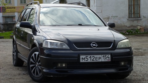

Приветстствую всех читателей моего бж!
После всех холодов мой Ёпиль в один прекрасный день как-то вдруг перестал заводиться!
После недолгих тестов выяснил, что это стартер, т.к. опыта уже хватает и отремонтировать могу сам всё-таки решил съездить на СТО и не заморачиваться по поводу его ремонта!
На СТО (они специализируются в основном на корейцах) подняв машину мне сказали, что стартер снимается тяжело (из-за верхнего болта) и запчастей у них на него нет — то трогать они его не будут т.к. я могу повиснуть у них надолго с этим гемором! На это я им ответил, что с Нексии возможно подойдет надо попробавать, но мне всё равно оказали!
Не долго думая я вернулся домой, задрал машину залез под низ и без всякой ямы окрутил его за 20 мин, (так и не поняв в чём там гемор со снятием).
Стартер действительно оказался дохлым! Сгорели: якорь, щетки, и ко всему обмотка на втягивающем! Так и не понял как это всё сразу :)
В итоге:
1 Установлен стартер BOSCH (Германия б/у) цена 3000р
2 Стартера с NEXIA, LANOS, KADET — Подходят! и число зубьев на беньдексе может быть 8 9 или 10 (они взаимозаменяемые)
