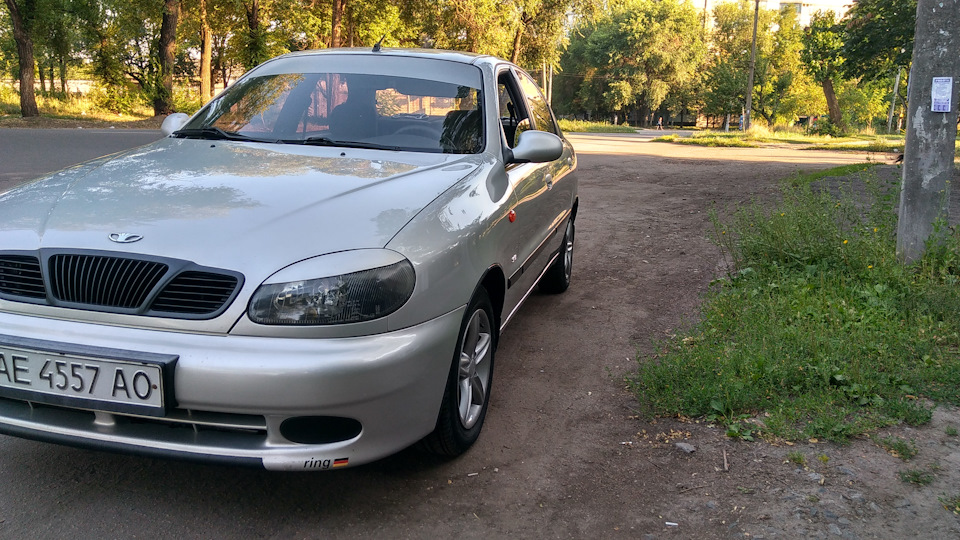

Ситуация такая:на холостых когда подгазовую то при отпускании педали падают обороты почти до остановки и сразу же возвращаются на место, на ходу все норм ну или же просто не замечаю этого.Может у кого было.Кстате РХХ менял и дросель чистил.
