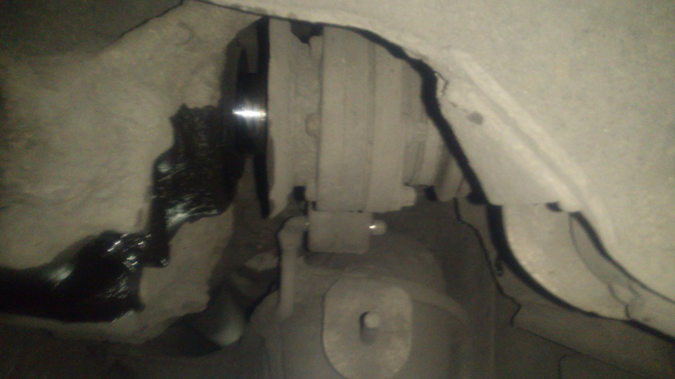

Ехал вчера утром с работы с ночной смены, остановился у тротуара, высадил человека, ехать а машина не едет! В чем дело не пойму, позвонил товарищу на е34, к счастью он был выходной и Демон его стоял под окном( так он называет свою е34))). Говорит щас подъеду, оттащили к нему в гараж. Я грешил что у меня отпал кардан, так как надо было менять муфту и подвесной. Благо запчасти пришли и мы поехали их забирать. В гараже когда полезли в яму, смотрим, а кардан на месте, а колеса не крутятся. Сняли правое колесо, и увидели странность
Вылез привод вместе с флянцем из редуктора, мы его назад забили, все встало на свои места, колеса закрутились, машина поехала. Вот теперь ломаю голову в чем причина, что он вылез?

У меня такое было когда поломался тут и тоже вытянуло полуось. Но кольцо как-то осталось на месте и не попало в редуктор.
Это другое
По фото видно, схоже на то. Я так катался потом еще неделю, пока сальники ждал заказанные.
А понял, пардон, у меня не догрузилось твое сообщение, ну я вот как с месяц купил эту машину, сразу посмотрел, что эта полуось слегла выпирала, но не обратил на это особого внимания, оказывается зря) Закажу стопор и сальники
Стопорное кольцо на месте? У отца VW было так, что отвалилось стопорное кольцо и попало в коробку, весь короб раз…ло, так что лучше проверь.
Ну вот я тоже думаю что его там нет, щас маленько покатаюсь, если начнет вылазить, будем снимать и проверять, есть код запчасти, закажу его, как придет так и будем проверять
Советую не тянуть с этим, лучше снять сам вал и посмотреть, так как может отвалиться не только стопорное кольцо, а кусочек самого вала на которое это стопорное кольцо одевается (на вале выемка под стопор).
