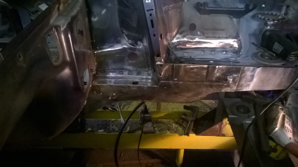

Многие этапы уже были пройдено, но фундамент еще имел изьяны, одним из них были погнутые и криво приваренные в прошлом лонжероны. Сейчас то они уже были приварены ровно, однако вскрытие показало, что не все так просто. Кривизна не самая большая проблема, пришлось раскрывать лонжерон и менять его т.к. на стыках задней части и центральной были трещины. Благо Сашя Анубис прислал мне еще давно передние лонжероны в хорошем состоянии и мы принялись за дело (Фоток раскрытия и снятия старых лонеронов к сожалению нет)
Собственно начнем с того, что вырезали все что было в состоянии — ну такое + сам передок лонжерона отсоединили от задней части и приставили на подгонку новую часть
После длительных измерений и подсчетов, а так же закрепления его на стапельном подрамнике он был выставлен и обварен по контрольным точкам, а так же сварен с задней частью лонжерона
После этого уже не безизвестная зачистка — обработка — обработка =)

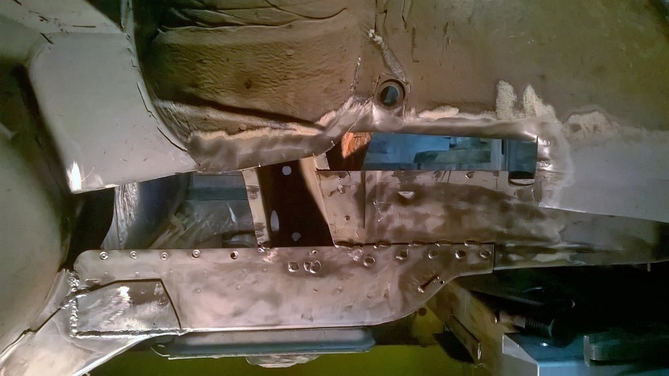

Дальше пошел небольшой секас. Как вы знаете, у меня наверное пунктик на усилении кузова. Этот момент не обошел стороной тоже! Была изготовлена деталь которая больше напоминает решето. Все полностью делалось в ручную =)
Варить усилитель лонжерона только по периметру не самая удачная идея, ведь на него приходятся огромные нагрузки. Заводские точки были сохранены, но только толщина пластины увеличилась до значительных 1,5мм
После полной подгонки, подгибки всех необходимых уголков он, как и все прочие частички этого большого живого конструктора занял свое место

Так это выглядело после окончания всех обработок и работ по внешней стороне лонжерона.
За ним пошел следующий. Все почти как в зеркале:
Удаление старых частей, подгонка, приварка и зачистка =)

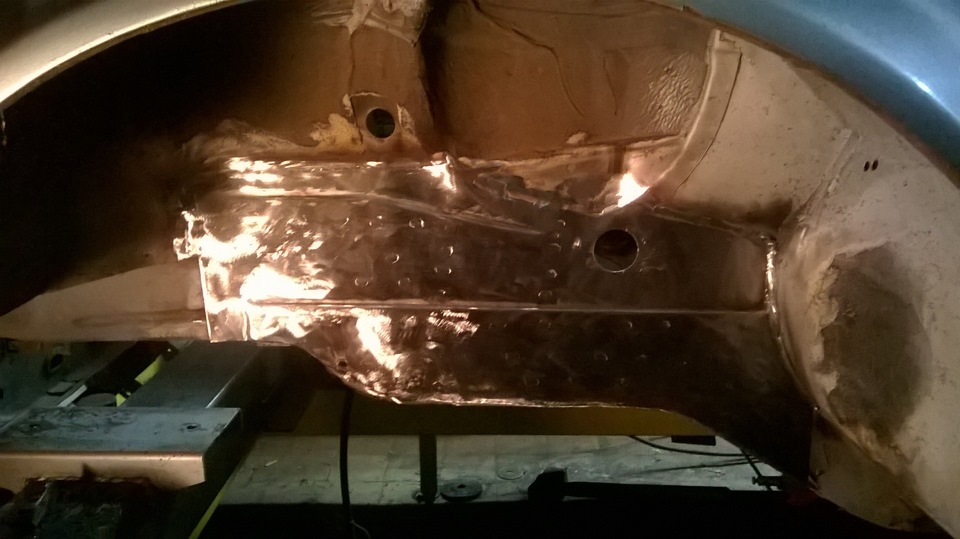

На этом с внешними сторонами лонжеронов было покончено. Но ведь основание должно быть прочным везде. Поэтому внутри так же нужно было сделать определенные усиления.
Да, многие меня ругают за то, что кузов получится слишком жесткий, при аварии не понятно что произойдет. Тут я отчасти согласен, отчасти нет. При аварии в 30 кузове обычно все очень плохо изза того, что метал хоть и гнетс, но очень легко и просто, а самое главное не всегда в ту сторону, которую планировал завод изготовитель, в нашем же случае этот вариант становится менее рандомным. Посредством некоторых размышлений, манипуляций и деталей, мы примерно на столько же как и завод знаем, что произойдет с деталью. А мне этого достаточно. Но суть не в этом.

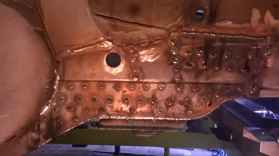

Усилители внутренней части были изготовлены с соблюдением всех выступающих а моторный щит элементов лонжерона
Понятное дело, что они подгонялись под каждую сторону т.к. оказалось что болты заземления не симметрично расположены.
После чего снова обработка
Приварка на место
И уже финальная зачистка и обработка

Конечно лихо вы пильнули лонж в самой нагруженной части =) тут без усилительных пластин теперь никак. Внутри лонжа еще идет п- образный усилитель из 1,5хи с ним как поступили? Просто его приварить сложно, я не решился… (руки кривые)))
а он был полностью заменен, мы же не пилили лонж весь, мы отпилили старую переднюю часть и взяли аккуратно раскрыли на другом ложероне эту вставку и вставили в этот лонжерон, а потом обварили по Г образной траектории с боков, и сверху это все обварилось еще 1,5мм листами с каждой стороны =) Которые на фото.
Раньше там было тоже распилено, но без каких лобо предосторожностей, просто распилен был лонж по вот такой вот полосе:
wzcyha.bn1302.livefilesto…1_15_23_39_Pro.jpg?psid=1
я надеюсь понятно как оно там было приварено и почему был заменен лонжерон таким образом
