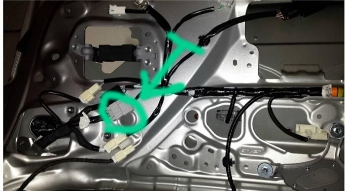

В верхней левой части двери находится разъем от жгута проводов со стороны кузова, переходит в провода распределения по двери, они два вместе на одной подвески весят (один черный второй серый) со стороны прихода от мозгов ищем три провода в пучке, там не ошибетесь. нижний ряд (на схеме разъем ZY3) в ответной части пустой. то есть провода приходят и оканчиваются на этом соединении.

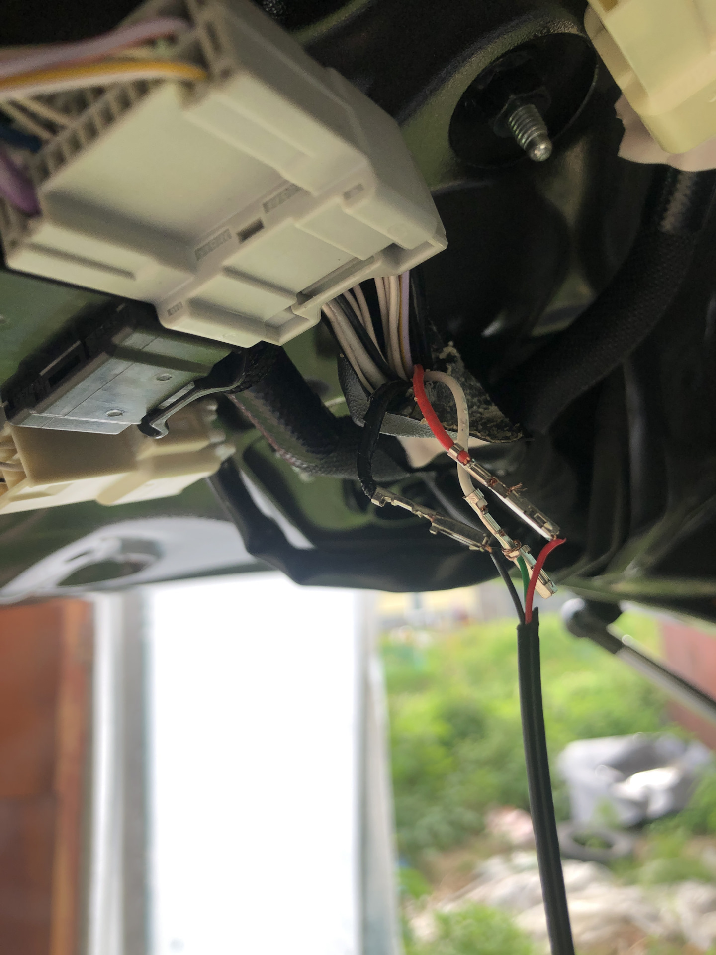

это распиновка по букварю ZY3 разъем

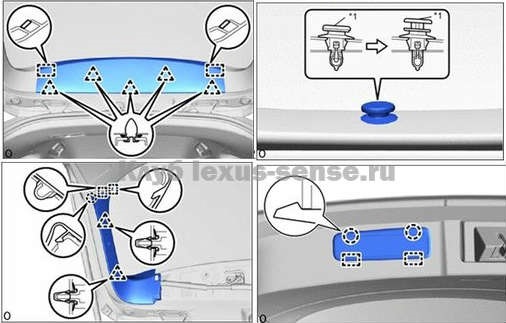

ищем КРАСНЫЙ, Белый рядом и ЧЕРНЫЙ возле него есть еще черный(не путать у меня был замотан почему то изолентой) на заведенном двигателе проверить наличие 6 вольт итак — обязательно проверить! — 6 вольт ( черный провод) — масса (минус) на корпус автомобиля через болт — красный — видеосигнал на монитор — белый — ноль видеосигнала если перепутать ноль и видео — ничего страшного, просто картинку сразу увидите будет карявая. просьба проверить еще раз . так как бумажка на которой это было написано утрачена в хаосе гаража… массу брать от болта массы на дверь, немного ниже увидите болт на нем клеммы массы. устанавливаем камеру, сверлим отверстие на кабель вешаем наружнюю панель с установленной камерой и начинать расключение контактов. после чего обязательно включить включить зажигание, переключив на заднюю — на мониторе должно появится изображение. собираем обратно.
