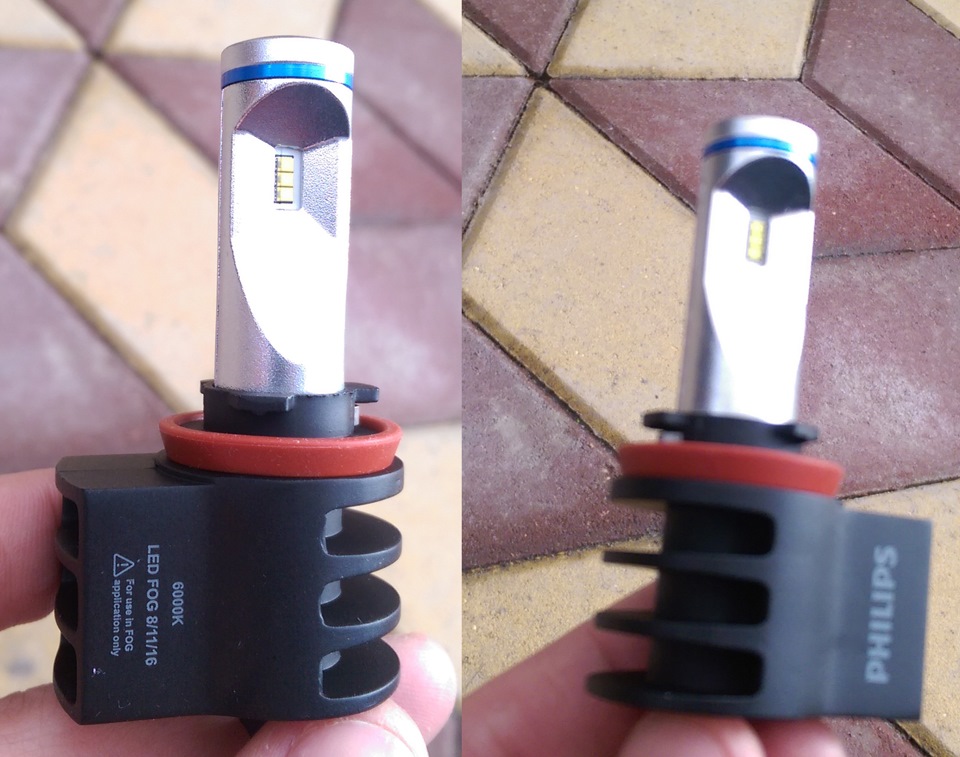

Я решился на пробу новых технологий, а именно Philips H11/H8/H16 6000K X-treme Ultinon FOG LED для противотуманных фар 12834UNIX2.
Решился на эти лампы по нескольким причинам:
1) Это мировой бренд, сертифицированный товар и правильная светотеневую границу (СТГ).
2) Пассивное охлаждение AirFlux
3) Запатентованная технология SaferBeam формирует правильный пучок света, который не слепит встречных водителей и обеспечивает максимум видимости на дороге.
4) Светодиоды, которые расположены в форме нити накаливания.
5) Срок эксплуатации Philips X-treme Ultinon составляет 12 лет
6) Лимитированная гарантия 3 года от производителя, 1 год от магазина.
7) 9.3 W потребления

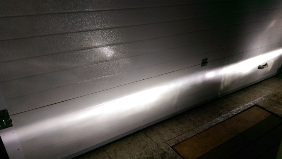

Ну и напоследок сравниваем фото

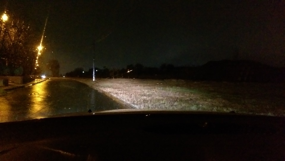

P.S.: Как только погода перестанет быть дождливой, и асфальт перестанет бликовать, покажу освещенность и светотеневую границу (СТГ) на воротах в гаражах.

фото ночные есть и видео, т.к. сейчас погода плохая, то и фото без дождя, но мокрая земля.

Если судить по фото, то на воротах и на фото в гаражах засвет идет как на ксеноне, ну +-.А по другому быть и не может без установки линз в птф, тк отражатель одинаково фокусирует что диодный свет что галогеновый что ксеноновый.Греется оптика с диодами?
сама диодная лампа греется до 73 градусов.
Тоже не мало(А греется та часть где диоды или задняя часть?
радиатора, где диоды 31 градус
