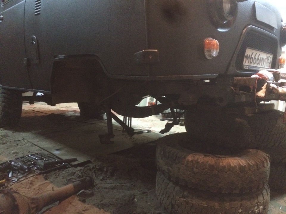

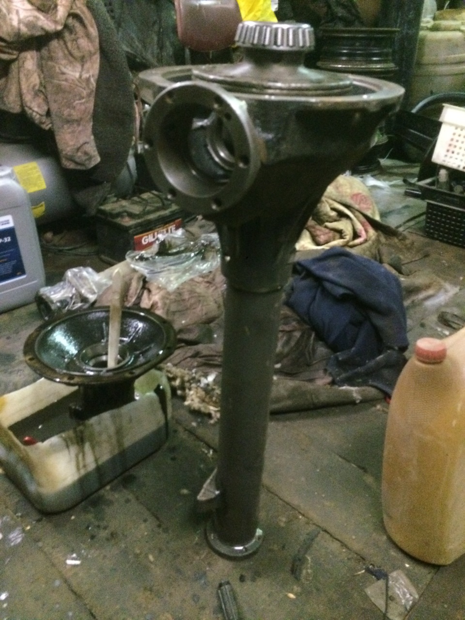

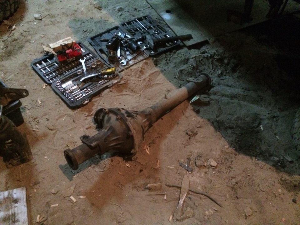

Ну вот я и добрался до мостов, поездив по разборкам и по объявлениям решил ремонтировать свои мосты т.к продают один хлам. По одному из объявлении приобрел левую длинную часть переднего моста за недорого и пошел снимать свой гнутый мост.
И вот теперь начался гемор с регулировками, съемника подшипника дифференциала в продаже не могу найти. Кто как снимал эти подшипники?

Обычный двухлапковый съёмник подшипников тебе в помощь.
Два съемника погнул. Применил два ключа на 41-46 вот это сила.
я еще пока не снимал, но предстоит, 1я мысль, которая пришла-вырезать кругляшок, подходящий по диаметру(чтобы его вставить в подш) и снимать съемником, только как мне кажется этот метод съема убьет подшипник.
Я использовал чашку от старого шкворня, она отлично в центр встает и двухлапковый съемник на ура справляется
