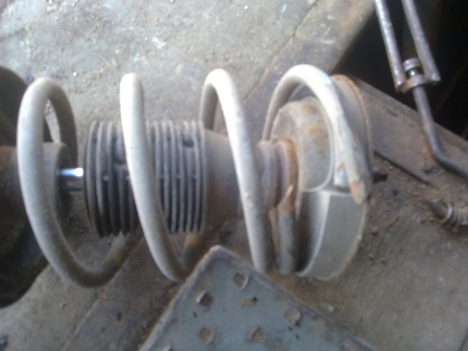

Перед тем как поставить 17-шки решил сделать ревизию подвески передней подвески.
В рычагах передние сайленты уже заменены на БМВ-шные с зеленой вставкой, теперь пришло время заменить и задние. Заказал полиуретановые задние сайленты и втулки стабилизатора российской фирмы "Точка опоры". Качество изделий хорошее, в комплекте есть даже смазка для устаноки.
Так же заменены передние стойки стабилизатора и опорные подшипники вместе с опорами и пружинами(одна пружина сломалась). Сзади большие сайленты подрамника и сход-развальные тяги.
Кому интересно, вот номера для заказа, заказывал в Экзисте:
— Полиуретановая втулка стабилизатора 23-01-2055
— Сайлентблок рычага подвески 23-06-2087
Проблем с установкой полиуретана не возникло, все залезло отлично. Теперь посмотрим на сколько хватит их…
С сайлентами заднего подрамника пришлось изрядно повозится, старые никак не хотели выходить. Старые "патисоны" кстати стояли еще родные GM и за эти годы приколели там, но пара монтажек впомощь и 30 минут мучений и они вылезли, правда немного развалившиеся))
