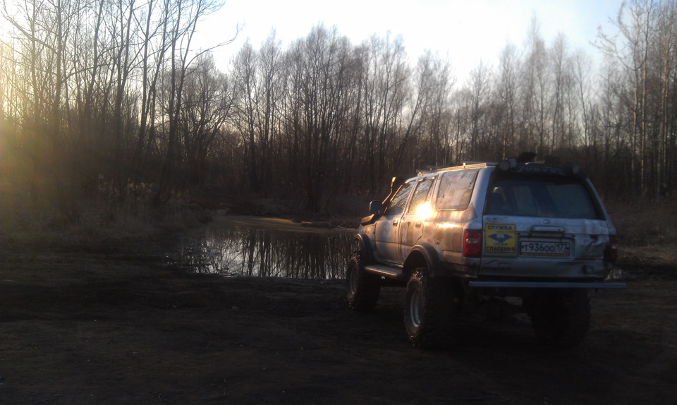

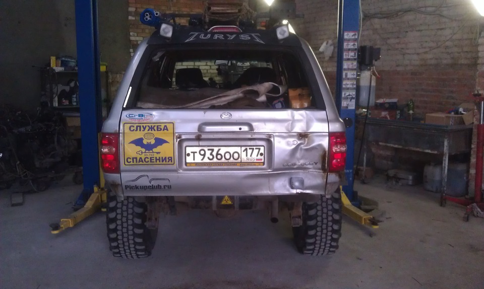

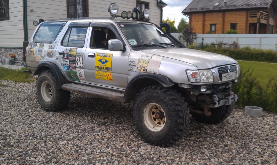

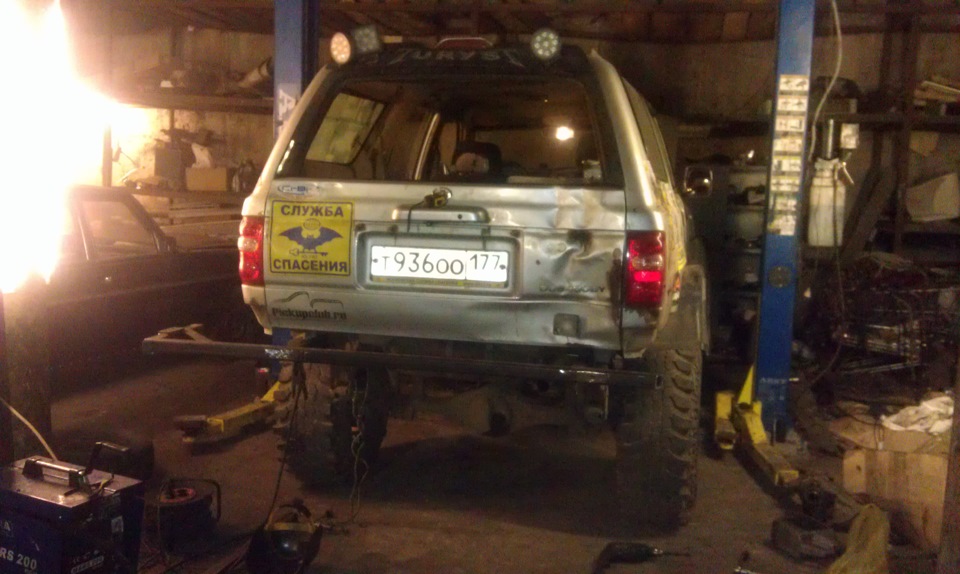

Штатный задний бампер защитить машину не мог.
И сам ломался и задний борт не прикрывал.
Я его снял, чего лишнее возить. :)
Катался долго так:
Но, понятно дело, что неудобно без бампера.
На крышу, к примеру залезть, или парковаться по слуху (даже камеру ЗВ пришлось ставить :) ).

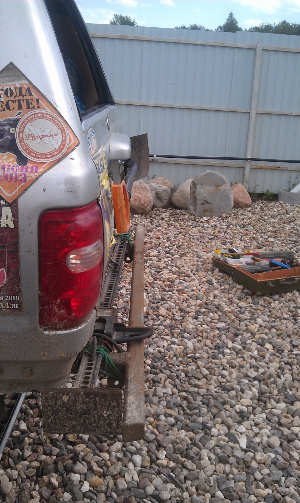

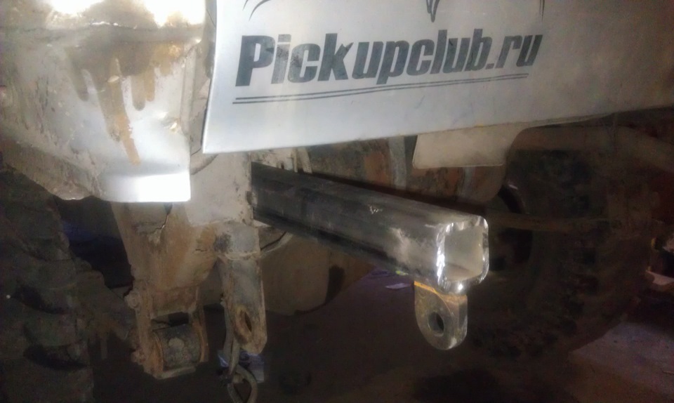

Тут в руки попалась железка.
Приехал к знакомым в сервис, поковырять чего-то (допрадиатор ставил).
А у них соседи — черметприемка.

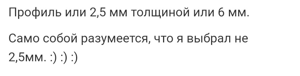

А туда привезли каркасные контейнеры попиленные.
Профиль или 2,5 мм толщиной или 6 мм.
Само собой разумеется, что я выбрал не 2,5мм. :) :) :)
Прикладываем железку.
Воткнули в раму "чего-то" и приложили.
Вот такой профиль, проушины приварены еще кем-то при создании контейнера, походу плазмой варили.
Мы это естественно используем. :)

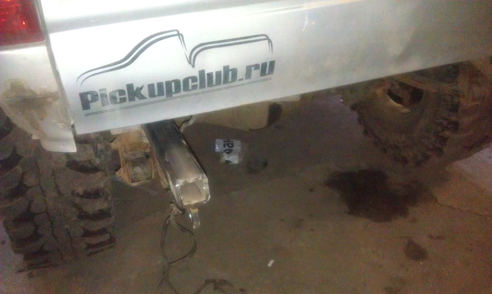

Привариваем железку на место.
В принципе, все готово!

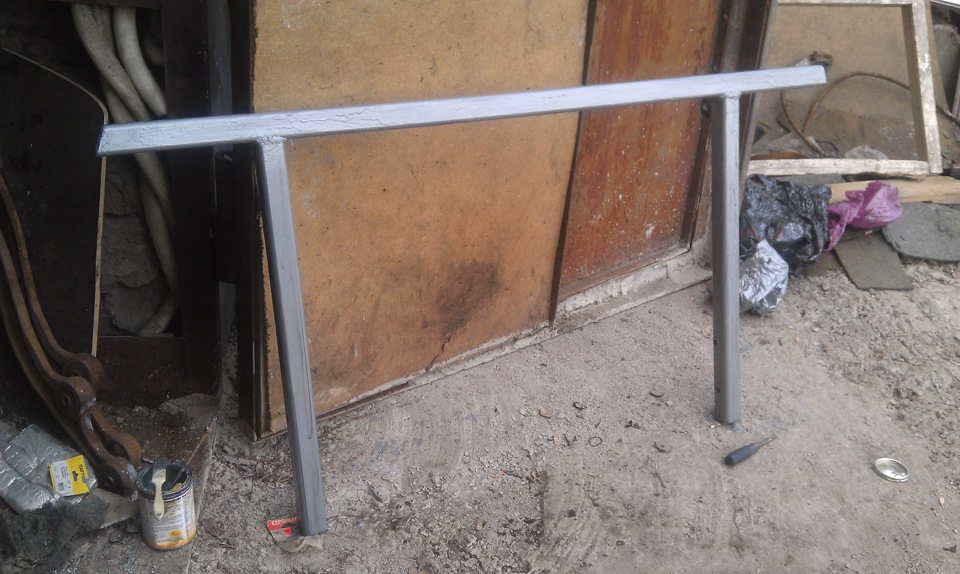

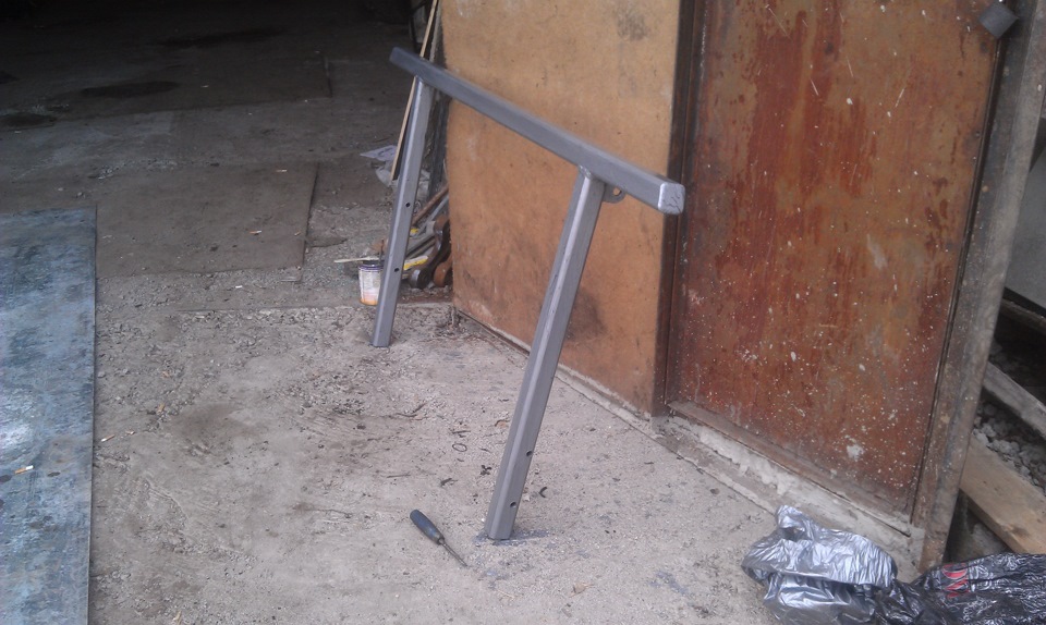

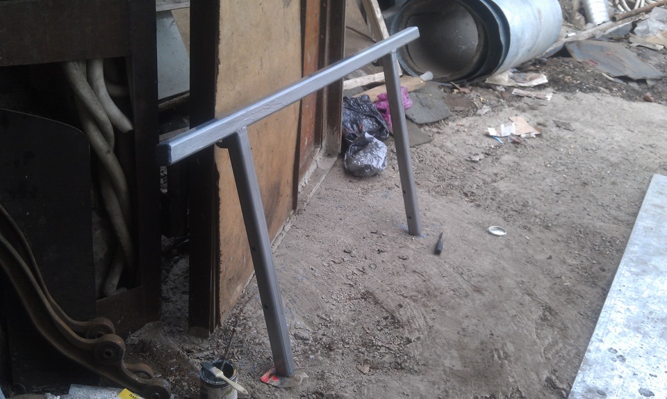

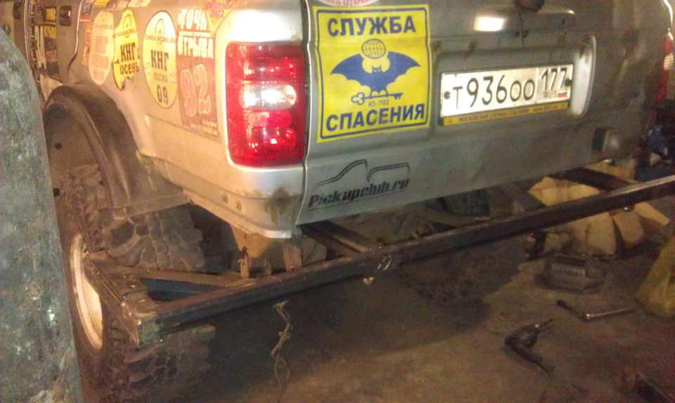

Отличная сенокосилка!
Но, "кролей не держу", потому — подпилим немножко.
Завариваем торцы, красим кисточкой (серебрянкой, что было).
Вот такая незамысловатая конструкция:

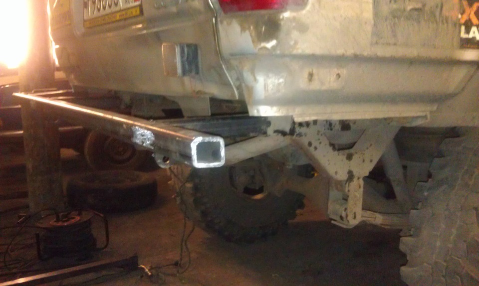

Втыкаем в раму и…

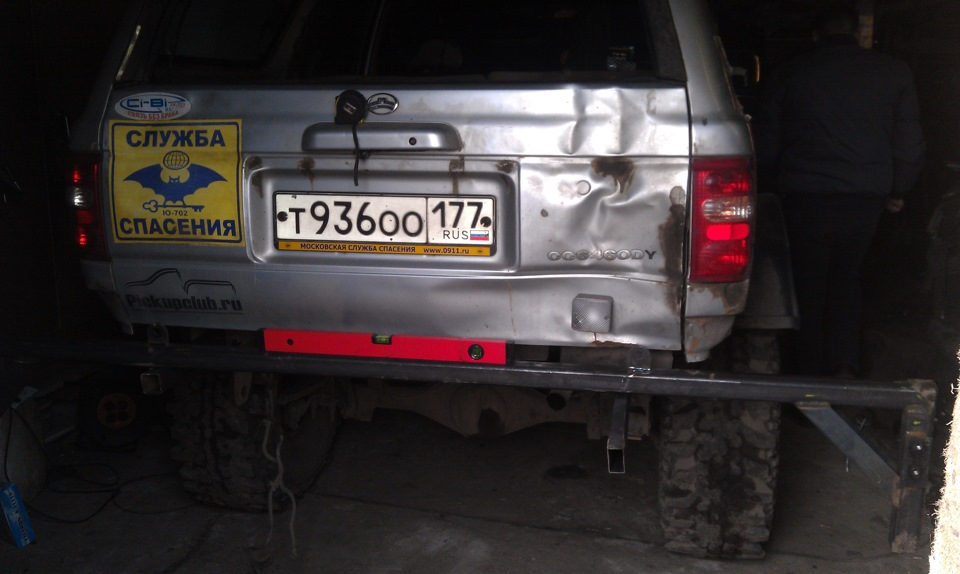

ВОТ ТУТ-ТО ВСЕ САМОЕ ИНТЕРЕСНОЕ И НАЧАЛОСЬ!
Хотел просверлить в 6 местах (по три болта с каждой стороны).
Ага, три раза!
Металл бампера сверлится нормально, хуже, чем "Сталь-3", но с маслицем потихоньку идет.
А вот рама!
Три убитых сверла, почти убитая дрель Бош…
В общем, пока я не купил сверло с кобальтовым напылением (или как там…)
Нифига она не сверлилась.
И то, всего по два болта с каждой стороны поставили.
И это все кричат, что металл у китайцев плохой!
В общем поставили:

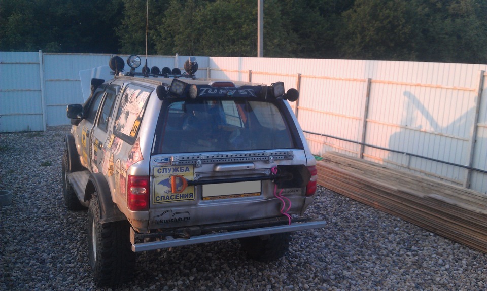

Прошло время, и я решил снять с крыши Джек и лопату.
Приварили к бамперу гайки (по две на сторону, что бы "втулки" получились подлинней).
Закрепил Джек, ничему не мешает. Замок, конечно есть.
Лопату — на задний борт.
Заодно и покрасил остатками Хамерайта (зашкурив щеткой на дрели).
Так же на задний борт переехали поперечины багажника.
Цена вопроса — 1000р сварщику (меньше не дать было, что бы не обижать человека).
Это к вопросу бамперов за 50 килорублей. :)

Да, солидно получилось! Если срез не видеть, то кажется что хрень какая-то. Там точно 6мм. толщины стенки есть!
Ну дык! Сам измерял. 😆
Не, я не зря коммент написал про "точно" )))
У тебя в тексте — "Профиль или 2,5 мм толщиной или 6 мм."
Ну так там дальше написано: 😆😆😆
Аааа, блин, пропустил ))) Извиняй ))
Бывает. 🤣🤣🤣
