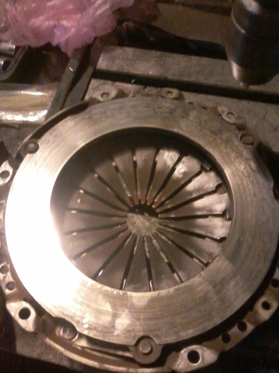

І так після заміни обірваного тросика, який відїздив тисяч 5км, на СТО порекомендували змінити щеплення, бо зусилля при вижимі щеплення дуж великі і їх буде часто рвати і далі.
Отримавши чергову зарплату. Поїхав на заміну щеплення. Як кажуть вскриття покаже що саме потрібно міняти. Я ж готувався до найгіршого, і ця чуйка мене не підвела. Корзина спалена, вижимний викинути, також виробітка на вилці, Ще могло б бути фередо, так як в нормальному стані. Прийняо рішення мінити все комплектом і нове, По ціні-якість вибрали комплект щепленню Luk, як виявилось потім саме таке і стояло. Ціна за комплект 100евро. + Вилка 200 з копійками. Ремонт же обійшовся в 650 грн.
Мене переповнювали двоякі відчуття: З однієї сторони жалко, бо відвалив майже цілу запрлату за ремонт, з іншої сторони, педаль щеплення стала нажиматись дуже легенько і плавно. Пропали ривки на старті, та пропав хрускіт при переключанні на 2-гу передачу. Одним словом- я задоволений.
