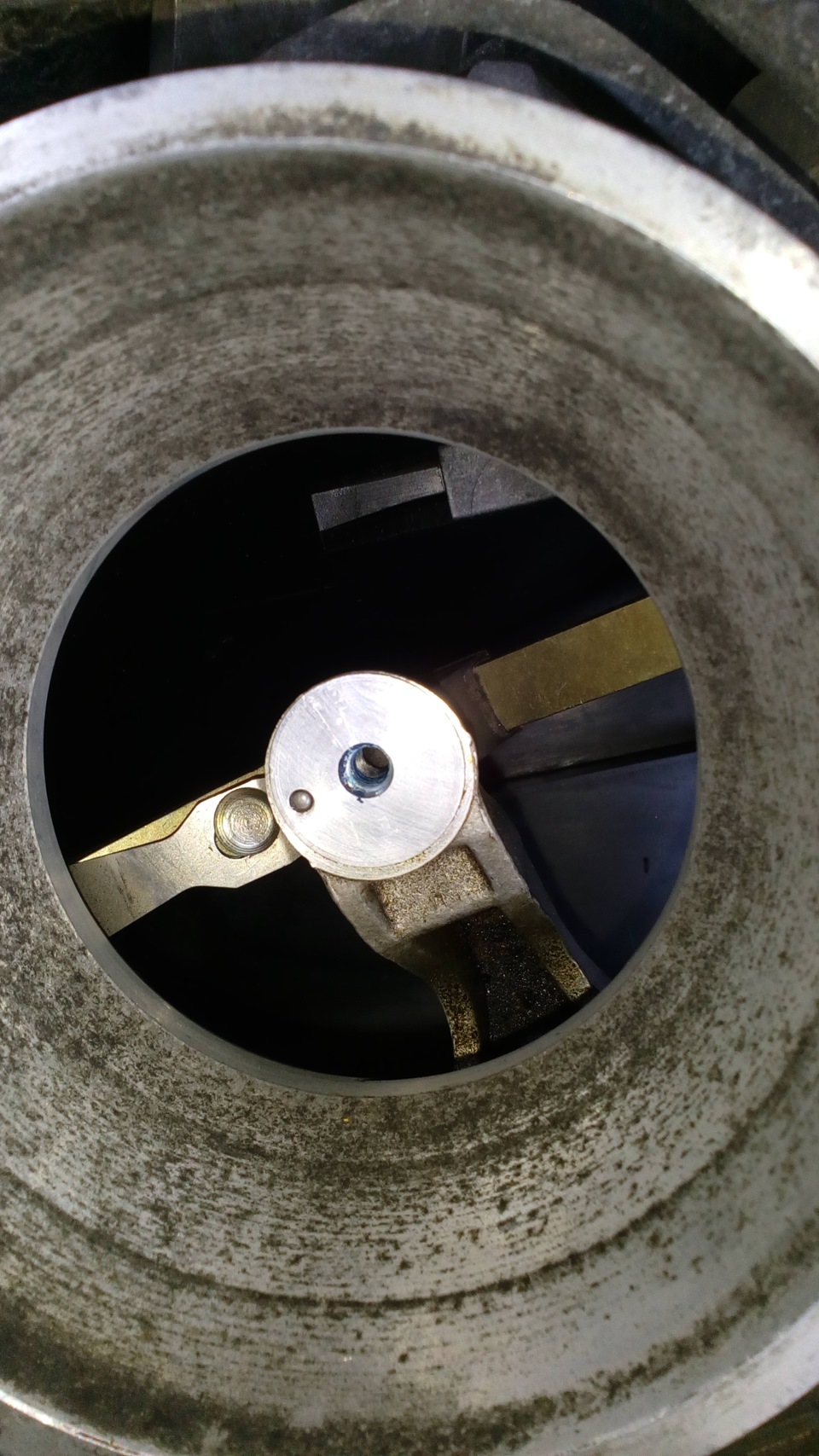

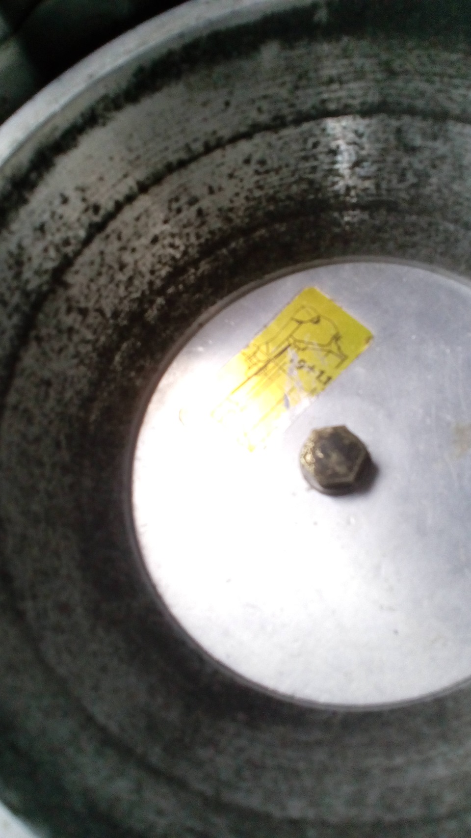

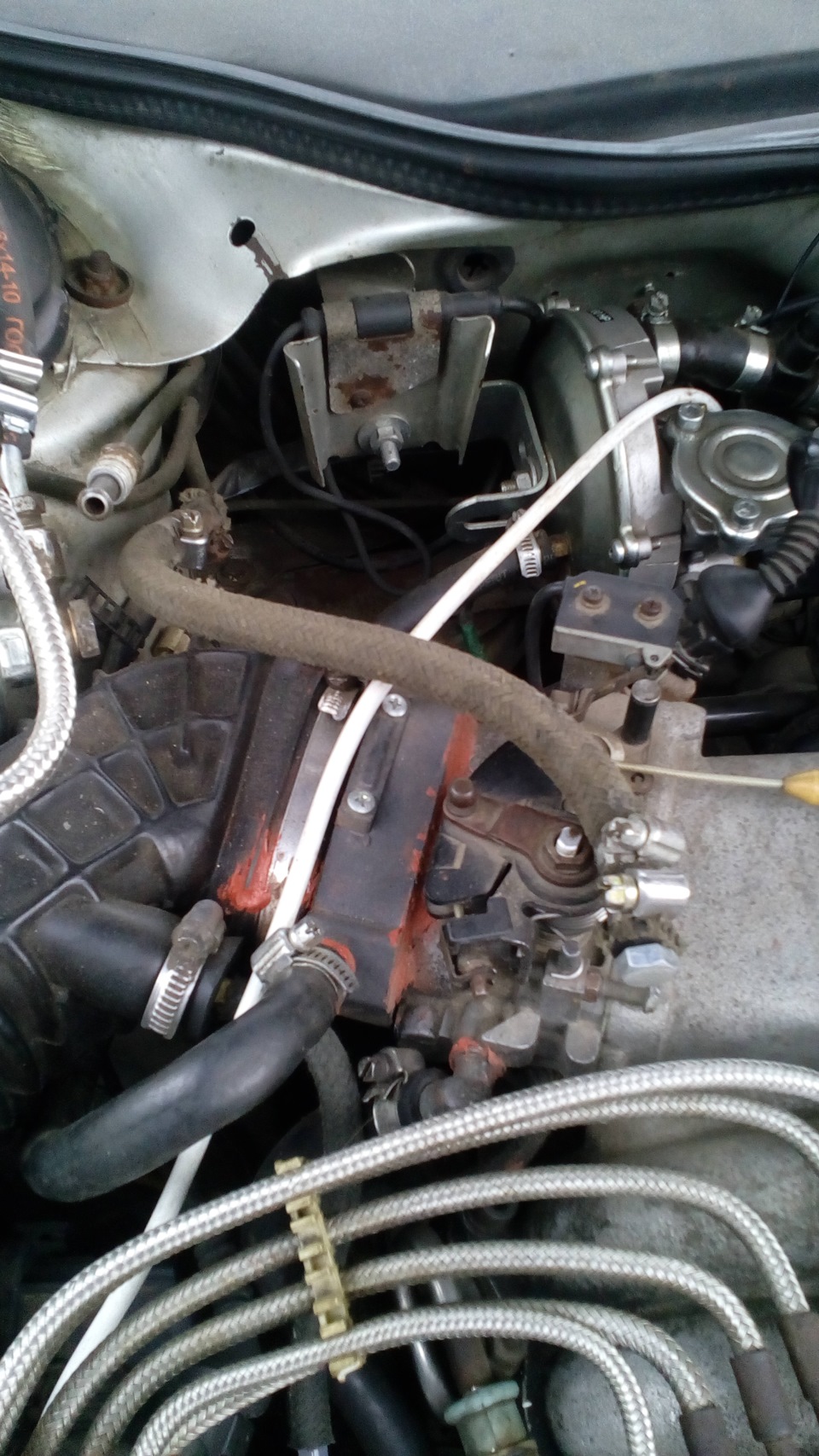

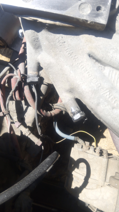

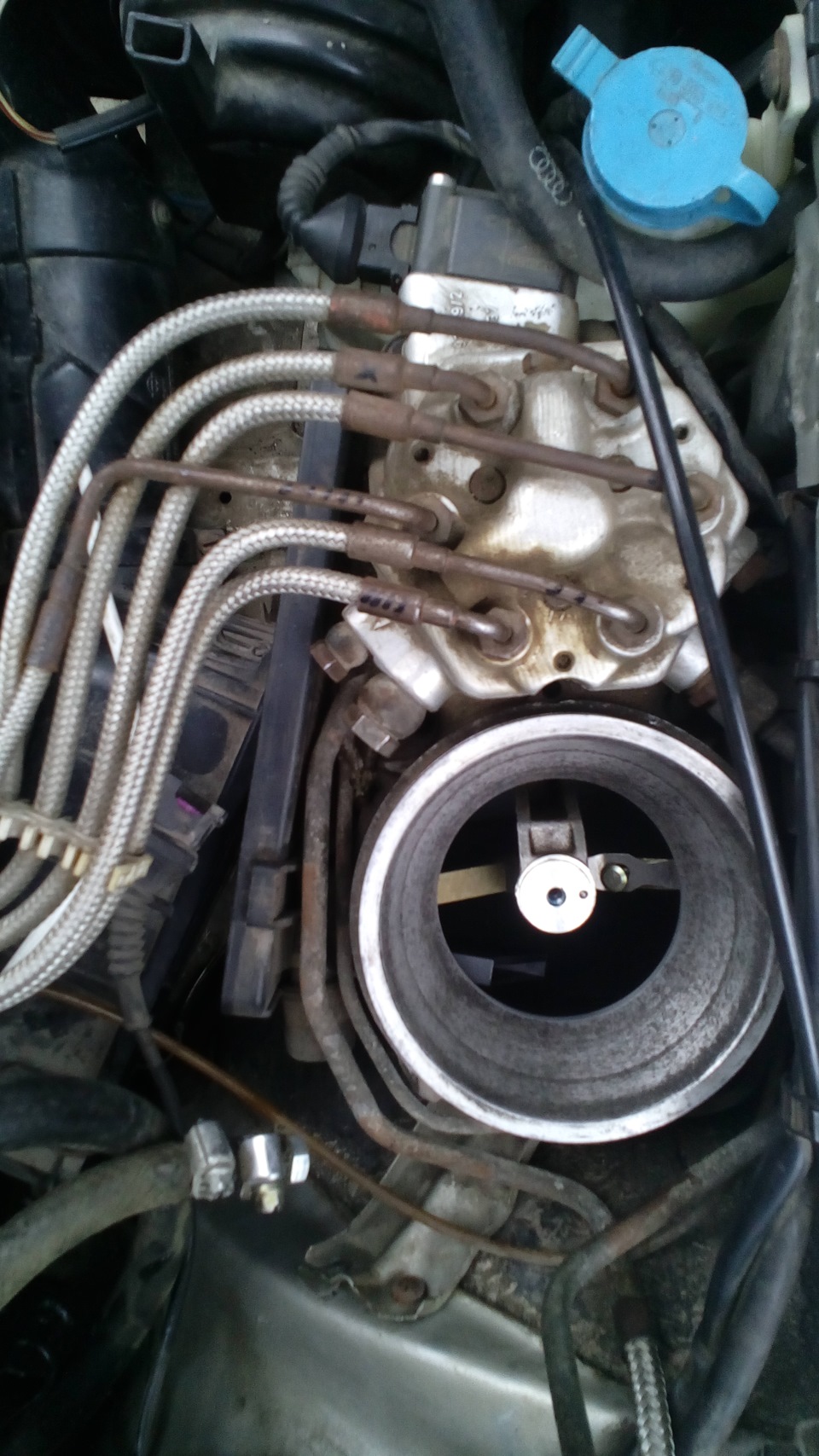

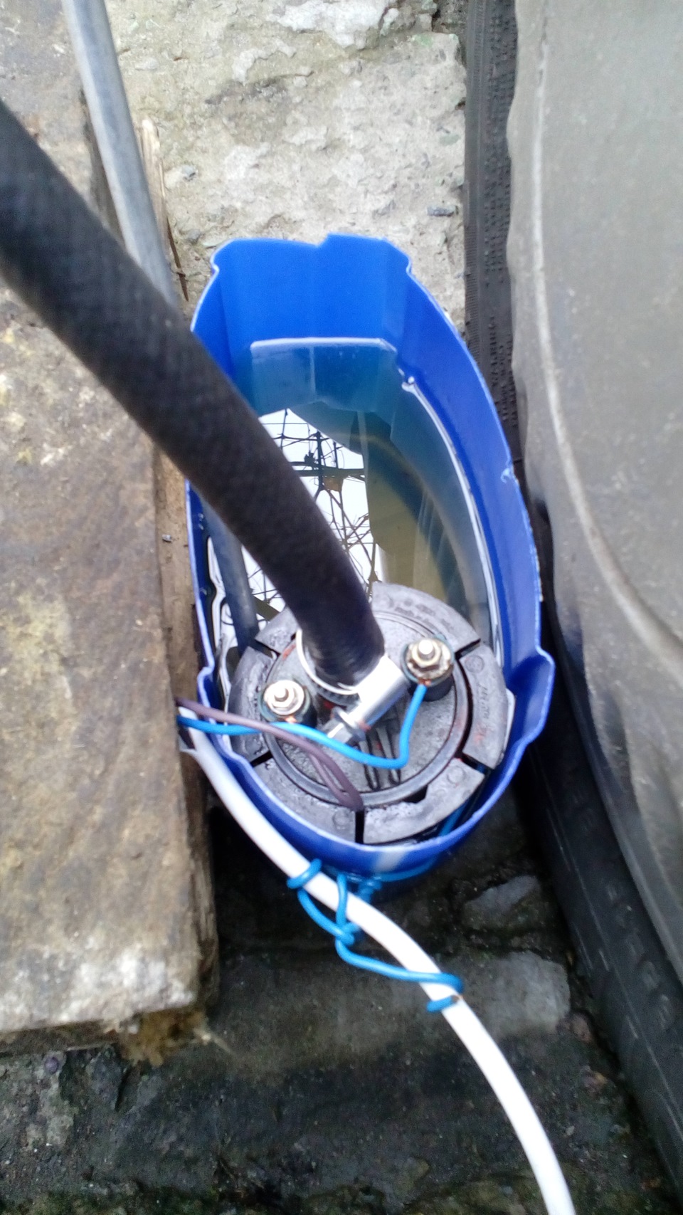

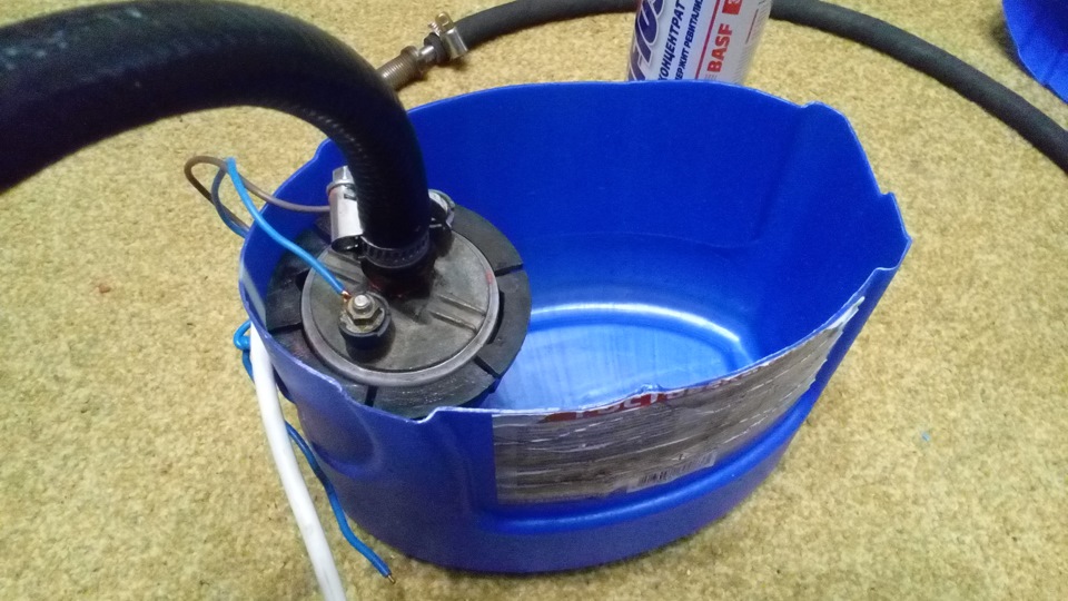

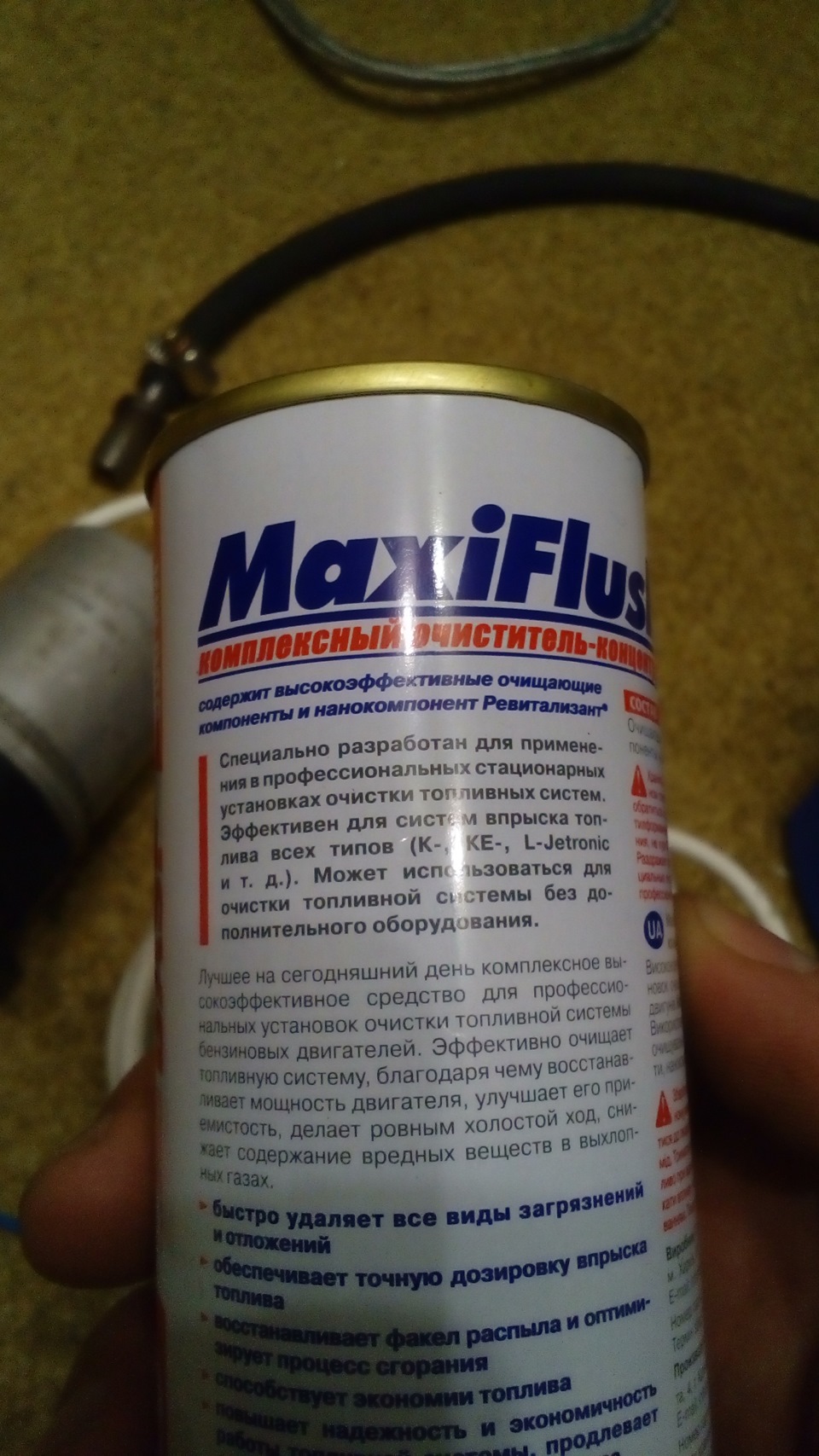

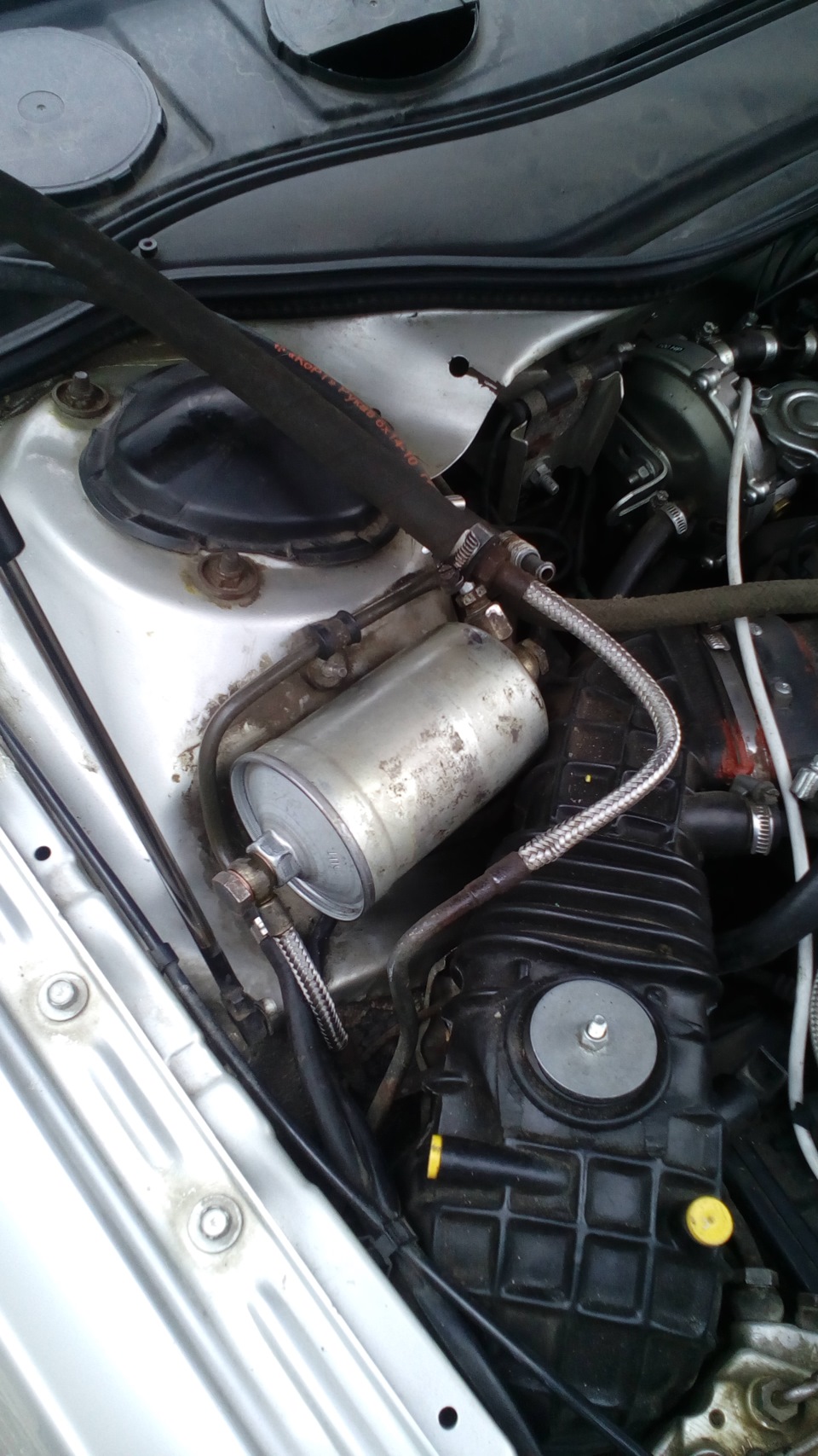

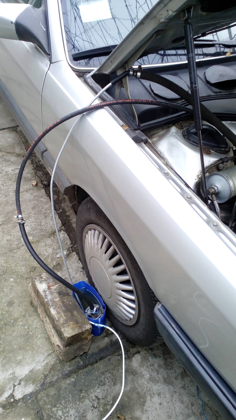

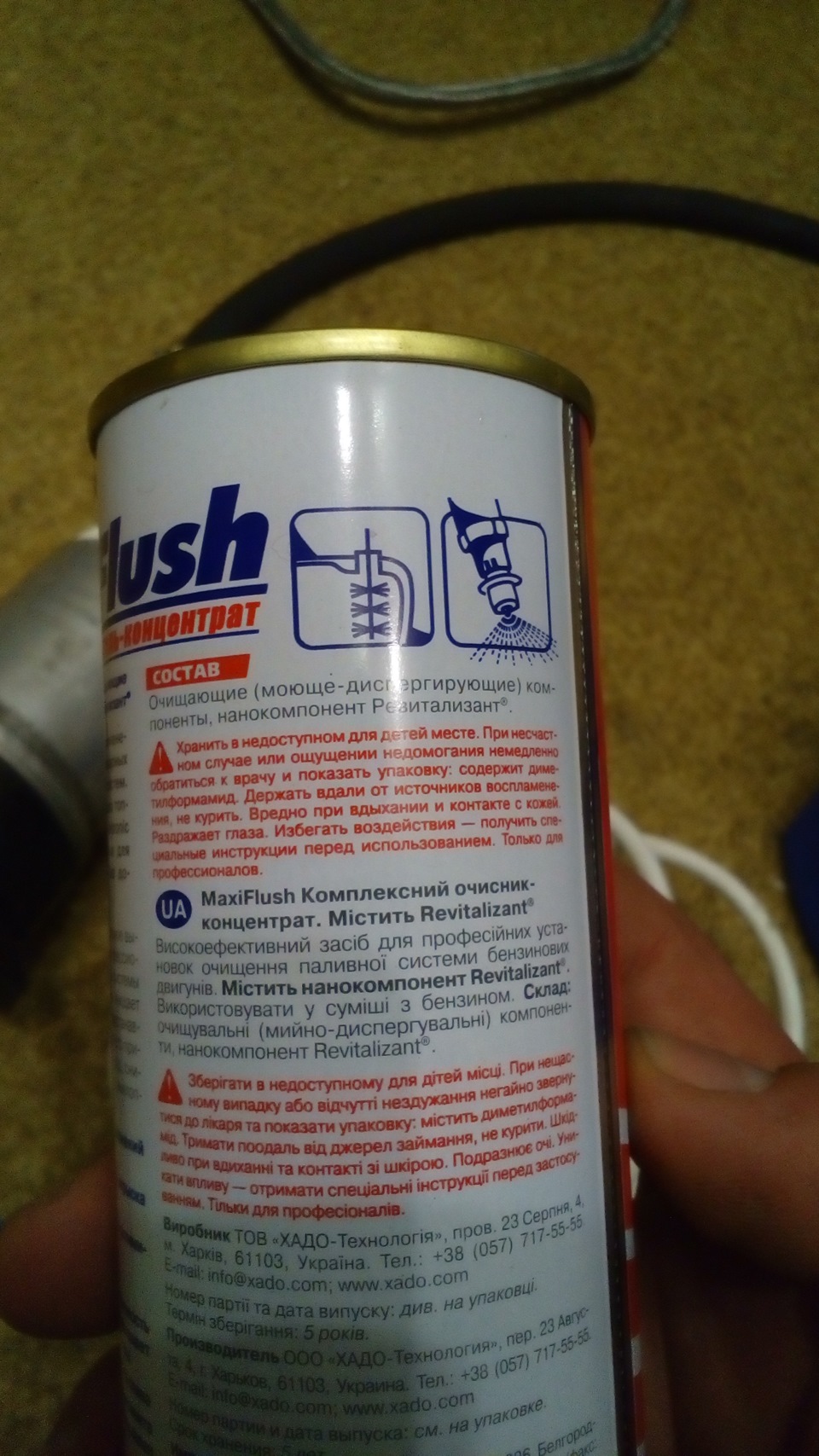

Вобщем подключил запасной насос по схеме, залили розбавленого очистителя для ижекторов с бензином.
Завилась, до этого не заводилась. холостые были нормальные но когда даеш газу глохнуть начинает.
когда прогрелась совсем начала троить и заглохла. Так пробовал раза три, на холодную кое как на горячую совсем плохо. Фильтр менял, еще правда не замерял давление на штатном насосе нет пока манометра.
Но думаю дело не в насосе так как почти тот же результат что и на штатном.
Отрегулировал напорный диск был немногомниже чем по параметрам допустимым не повлияло на работу.
— остается форсунки, сам паук, подсосов воздуха нет. Зашел пока в тупик!
