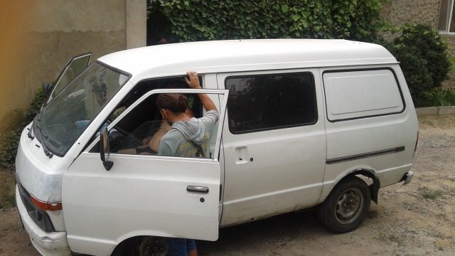

Всем привет. Заболел мой друг "бусик". Сначало ганеравтор-выличил. А сегодня отказался заводится! В чем причина понять пока не могу. Идет поиск неполадки. Ну во первых заменил топливн фильтр.- не помогло.( днем просмотрю еще разок весь топливо провод. Может воздух сосет? Не знаю… неужели плунжерная группа или насос.(((
Но разве бывает так, что все как часы, а потом без намеков встала. Я как понимаю, даже если плунжер и подрозбит, она все равно должна завестись, пусть и струдом. А это "0"!
Всеб доброго дня. Даже стыдно признаться в чем была причина. Все оказалось намного проще. Плохой минус от двигателя. Зачистил, закрутил и вуаля.)))
