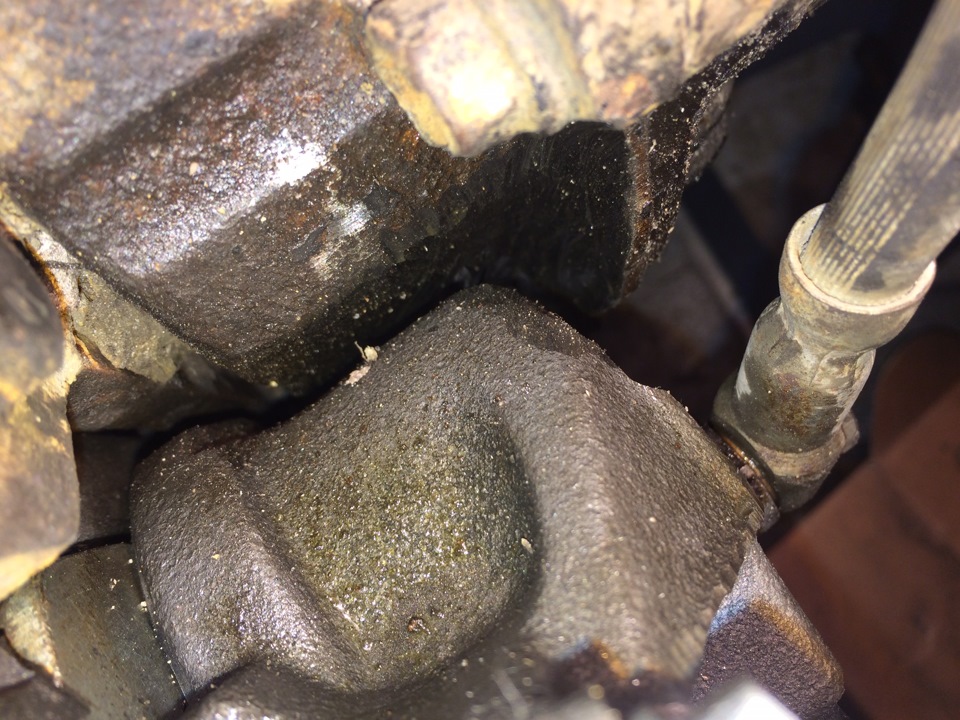

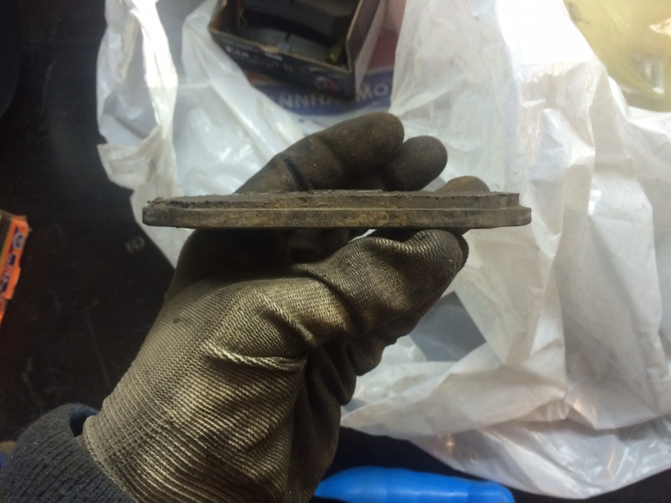

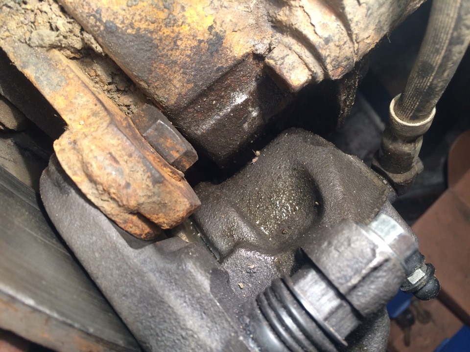

Тормоза стали совсем плохими, да и когда поставил особой разницы с барабанными не почувствовал.

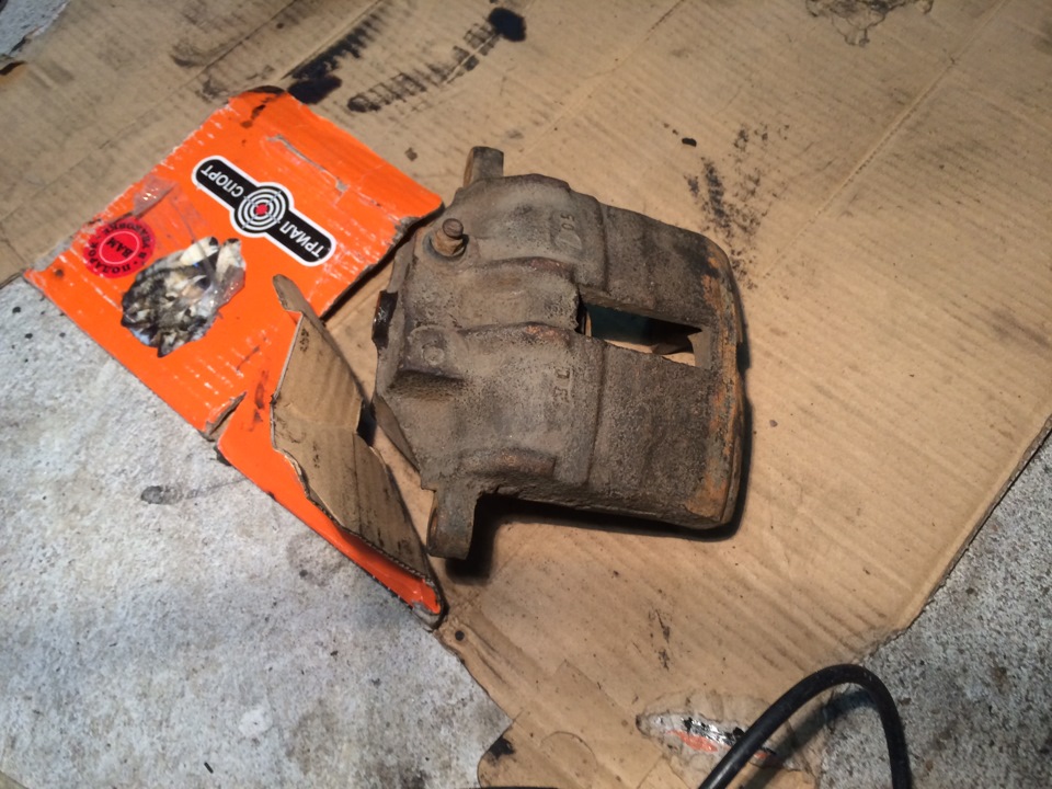

Причиной тому были б/ушные суппорта, и неправильная установка. www.drive2.ru/l/7205800/

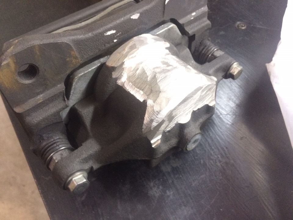

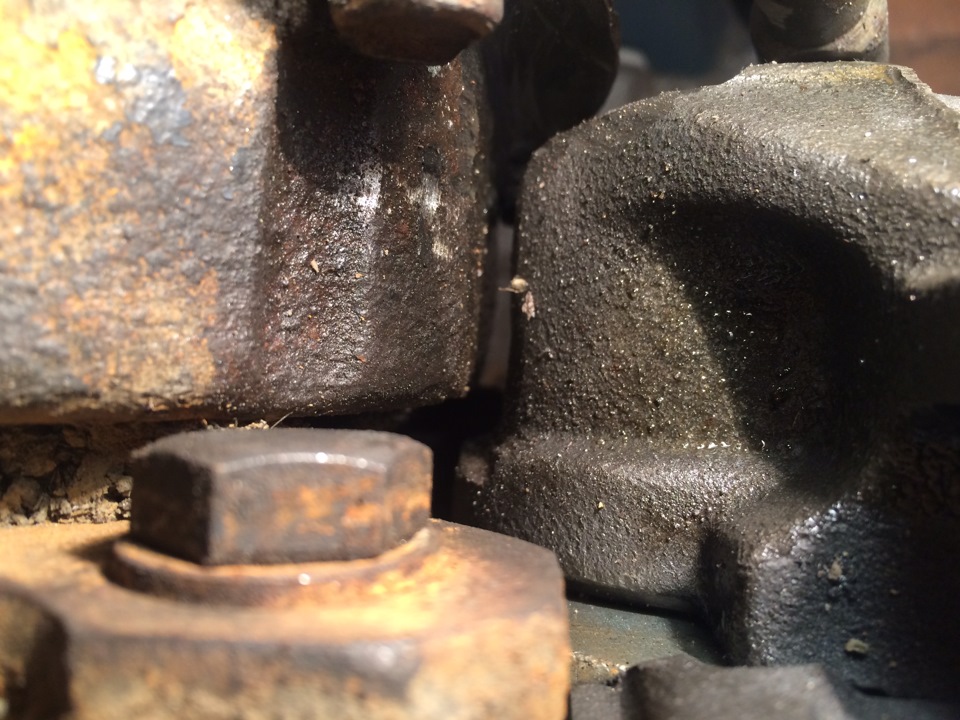

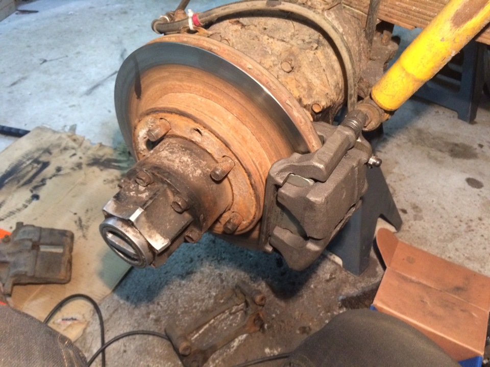

Слабо сточенный бортовой редуктор и суппорт. Так как он упирался, и не давал ходу.
Были куплены новые суппорта и колодки.Сточил все что мешало, прокачал с помощью давления сам. Приятно удивлен как, уазик стал тормозить, педаль на самом вверху, очень большая разница с тем, что было.
