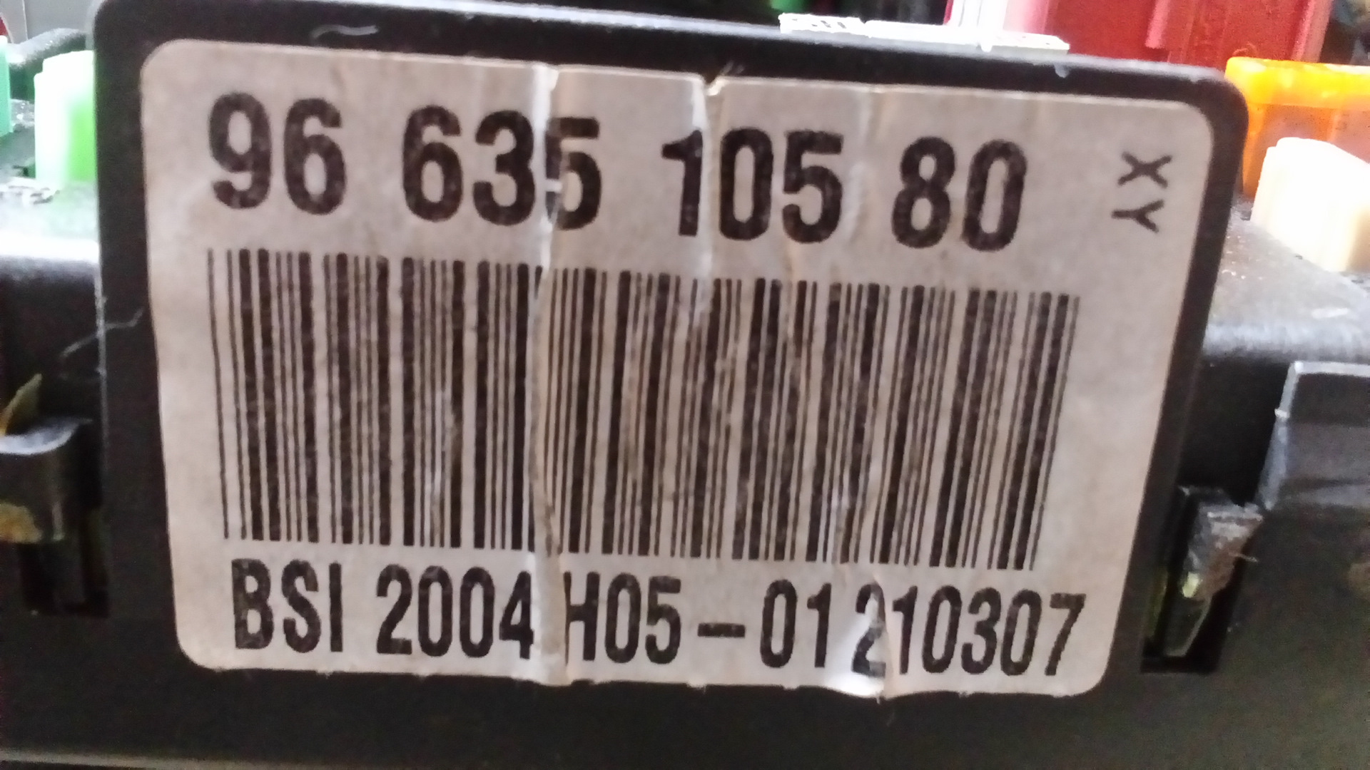

Когда у нас есть доступ к блоку, мы можем видеть куда что подключено. На следующей картинке перечислены разъемы с которыми надо будет работать.
Расшифровка названий проста, если вы знаете французский:) Если не знаете, то достаточно вот этого: цифра — количество контактов, две буквы — цвет. (NR — черный, GR — серый, VE — зеленый, BA — белый).

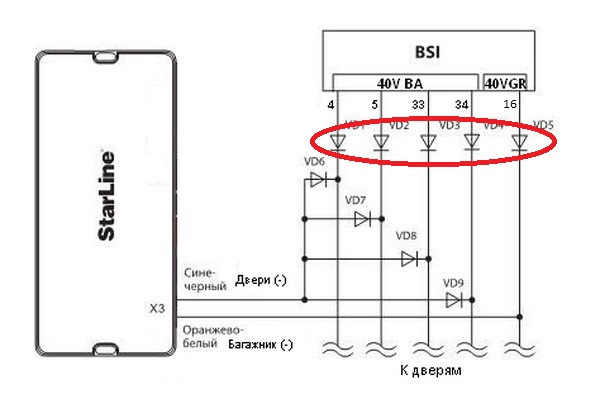

Начнём с подключения выхода состояния дверей сигнализации. Старую добрую схему с подключением этого выхода к плафону освещения реализовать не удастся. Плафон в нашей машине слишком умный. Гаснет и загорается плавно, при этом не только при открытии дверей. Общего выхода контроля всех дверей я на схемах не нашел. Но, к счастью, к блоку BSI подходят 5 проводов от каждой двери (в том числе и от задней), которые отвечают за состояние дверей. В открытом состоянии, на них подается "минус", в закрытом ничего не подается (за исключением двери водителя, об этом позже).
Проблема в том, что на сигнализации у нас выход для контроля дверей по минусу только один, и еще один для задней двери или багажника. Но на BSI пять проводов. Как быть? Первая мысль: подключить первые 4 к этому выводу напрямую и жёстко всё скрутить:) Однако, работать это нормально не будет, так как пыжику нужно знать про каждую дверь конкретно, а если мы так подключим, то открыв одну из дверей, пыж подумает, что мы открыли все 4! Кроме того, по проводу двери водителя идет слаботочное управление центральным замком с личинки замка, и это тоже может свернуть нашему пыжу голову. В общем, не прокатит.
Как же надо сделать? Во-первых, нужна диодная развязка. В комплекте к сигналке прилагается 4 диода, но этого будет недостаточно. Не беда! Диодов 1N4007 (которые шли комплектом) навалом в любом радиомагазине. Да в принципе любые другие пойдут, берите какие найдёте. Нужно докупить штук 10-12 — ну чтобы наверняка.

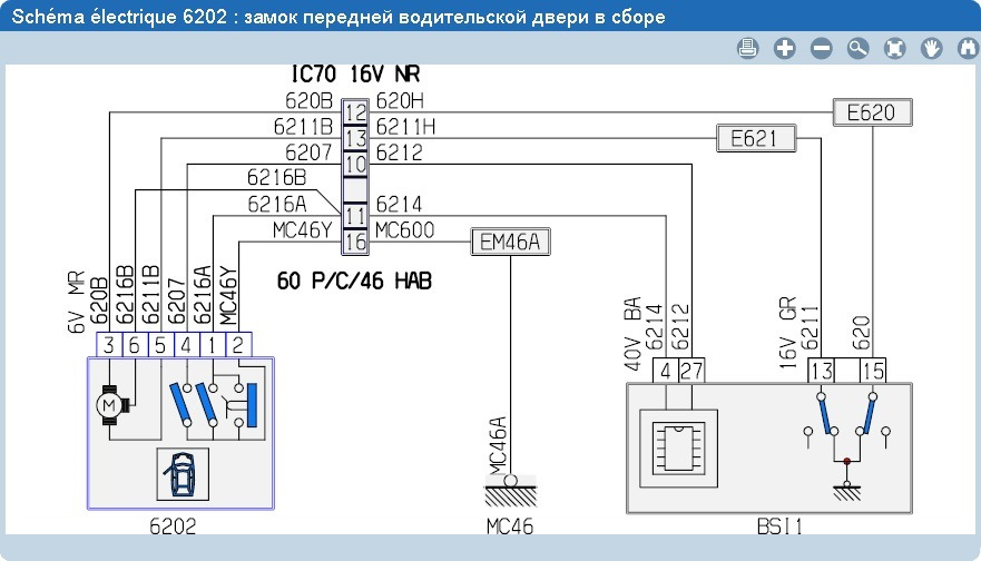

Водительская дверь хитрая. Но хитрая она у всех по разному. Есть такая функция ЦЗ, называется суперблокировка — это когда двери можно не только заблокировать снаружи, но и заблокировать от открытия изнутри. Я так думаю, это сделано для борьбы с желающими выбить стекло и открыть дверь изнутри. Как узнать есть ли у вас такая функция? Откройте окно вод. двери, закройте двери, заприте ЦЗ. Попробуйте открыть дверь изнутри дернув за ручку. Открылась? Значит нет суперблокировки.
В случае, если на вашем автомобиле нет суперблокировки дверей, схема вашей двери выглядит так:

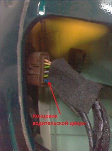

Вся магия проблемы концевика этой двери здесь в том, что обычно "минус" появляется при открывании двери со стороны самой двери (это видно на схеме). Но может появится и из блока BSI, то есть в другую сторону — это скорее всего для управления соленоидом при работе центрального замка без суперблокировки. Поэтому подключится к концевику двери в этом случае можно только в самой двери (то есть надо будет прокинуть дополнительный провод в дверь), либо врезать свой концевик. А схема подключения к сигнализации будет такой:
Надо будет снять обшивку двери. Провод 6216А синий, торчит из разъема замка в двери (там где ручка). Его разрезать и по схеме прокинуть в салон.
Некто Иваныч советует (орфография сохранена): "Тянешь его до гофра резинки, у стойки двери окуратно усики на плосмасе не оторви, когда резинку тянуть будешь из неё, А с боку левой стороны снимишь ручку открытия.капота, ключ на (10) и отведёшь в сторону, в верху увидишь резинку, проткни её и протащи 2мм проволоку упругую, должен попасть внутрь разьёма, и плосмасы, и проводок к проволоке приматаешь изолентой побрызгаешь, силиконом и тянешь.скользит и на месте, да оставь на усадку т.е на запас.А дальше, всё вставляешь на место оккуратно".
Всё проще в случае, если в автомобиле есть суперблокировка. Схема двери такая:
Здесь концевик и личинка замка никак не связаны с работой соленоида ЦЗ, поэтому можно спокойно брать сигнал с концевика через диодную развязку. Схема подключения будет проще простого, провода тянуть в дверь не надо:
Контакты дверей в белом 40-контактном разъеме блока BSI:
Водительская дверь — контакт 4 (разъем 40V BA)
Пассажирская дверь — контакт 5 (разъем 40V BA)
Задняя левая — контакт 34 (разъем 40V BA)
Задняя правая — контакт 33 (разъем 40V BA)
Их подключаем по схеме через диоды к сине-чёрному проводу из разъема X3 сигналки.
Задняя дверь (багажник) в сером 40-контактном разъеме блока BSI — контакт 16 (разъем 40V GR) — подключаем на оранжево-белый из разъема X3 и диод в разрыв как на схеме.

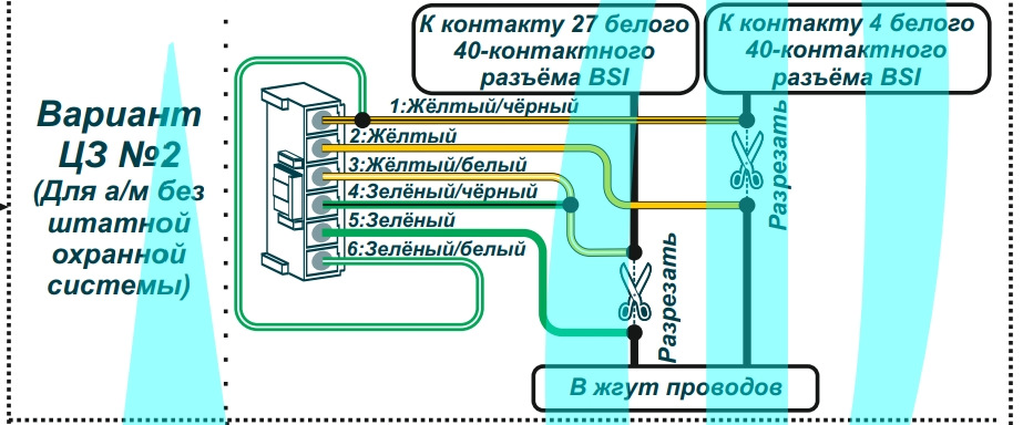

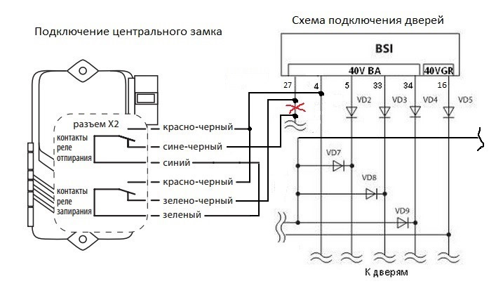

Осталось только подключить центральный замок. За него в старлайне отвечает разъем X2. Его схема — это два встроенных в блок независимых реле: одно для открытия, другое для закрывания.
Многие советуют сделать центральный замок по силе. То есть подавать +12 В напрямую к соленоидам отпирания/запирания замков дверей. Но при такой реализации, скорее всего, будет проблема с задней дверью (багажником), так как там она открывается с кнопки, а ее запирание реализуется просто не подачей питания к защелке во время нажатия на кнопку. То есть, по силе мы активируем соленоиды на закрытие, но блок бси не в курсе, что машина закрыта и багажник остаётся открытым.
Поэтому, я считаю, лучше реализовать ЦЗ через слаботочное отрицательное управление, имитируя поворот ключа в замке водительской двери. В схемах дверей в начале этой статьи уже было видно, что этот замок подключен к контактам 4 и 27 белого 40-контактного разъема блока BSI. Как мы уже знаем, на этот же 4-й контакт подключен концевик двери. Здесь реализация управления замком снова зависит от того, есть ли суперблокировка у вас в машине или нет.
Если суперблокировки нет, то управление реализуется вот по такой хитрой схеме:
Немного путанно, но зато работает:)
Если суперблокировка присутствует. То при закрытии двери на ключ, минус прокидывается на 27-й и на 4-й, одновременно. Открытие по 4-му. Тут нам помогут еще два диода и схема подключения ЦЗ будет такой:
Желательно всё-таки перепроверить тестером какие сигналы идут к контактам 27 и 4 при повороте ключа в замке водительской двери, возможно у вас это работает по другому.

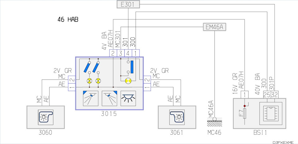

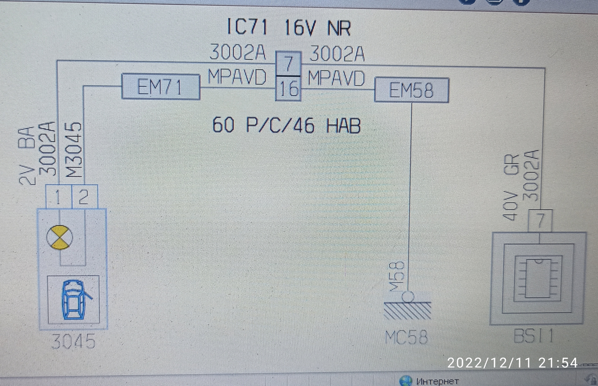

Концевики передних дверей взял с ламп освещения порогов, там появляется плюс при открывание дверей и резко пропадает при закрытии.
Подключился к плюсовому концевику дверей сигнали от 7 пина серого 40 пинового разьёма. На массовый концевик подключены только задние двери

Здраствуйте, там минус дублируется на концевик водительской двери от защелки(шпенделя) его надо разрывать, можно через 5и контакное реле

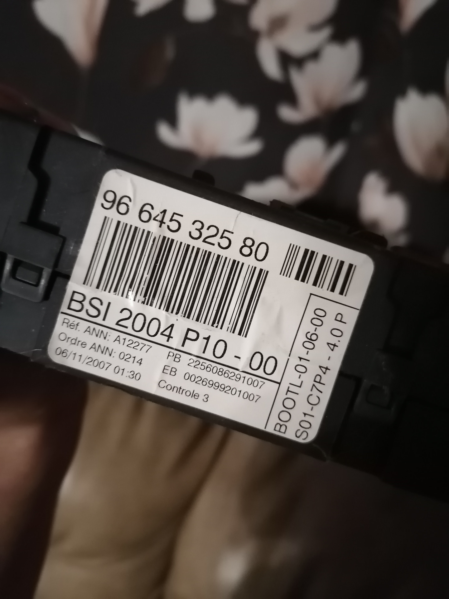

Физически нет штатной сигнализации в моем 307 рестайле
Выбрал в лексии "отсутствие охранной сигнализации", моргать пыжик, каждый раз при пробуждении BSI, перестал. Подключили по аналогу с диодами, двери и багажник. СтарЛайн (s96v2) стал видеть их статусы… Оно как бы работает всё. Но вот SLAVE пропал. До этого штатным ключем закрывал и СтарЛайн ставился в охрану/с охраны. А теперь получается СтарЛайн отдельно через метку (и приложение) работает. Ключом ЦЗ закрывает/открывает, но СтарЛайн этого не видит.
Как бы теперь SLAVE вернуть? В СтарЛайн мастере все галочки включены для слейва.
Кстати водительскую дверь мне подключили через отдельный концевик. т.е. внутри водительской двери ничего не резали. Может быть из-за этого?
И кстати, я не совсем понял. Когда двери по аналогу уже подключены, нужно обратно включать "стандартную сигнализацию" через лексию?
Не подскажу, не сталкивался. У рестайла кан-шина имеется, в отличие от дореста. На дорестайле слейв как мне кажется и невозможно реализовать, я и не пытался

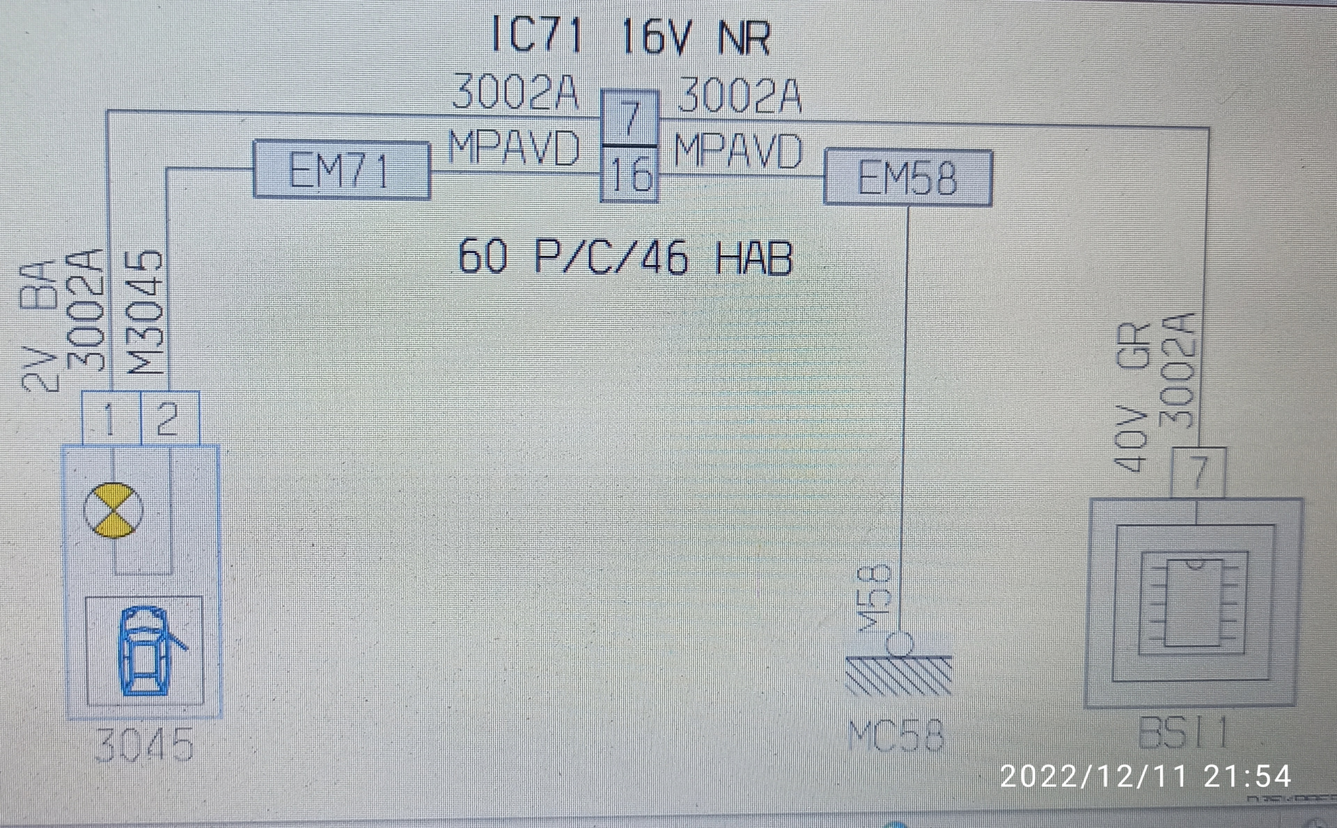

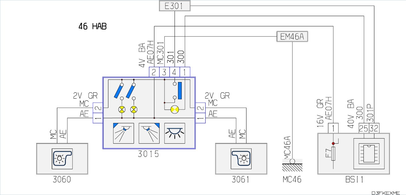

привет, а почему нельзя подключить концевики передних дверей взяв их с подсветки низа дверей, к сине красному проводу сигнализации который вешают на плафоты
К плафону нельзя из-за автозапуска, тут в комментариях есть подробности. С подсветкой дверей я хз, у меня не было такого
у меня тоже нету подсветки но есть фишка, вот только не проверял какой там алгоритм
johnbit

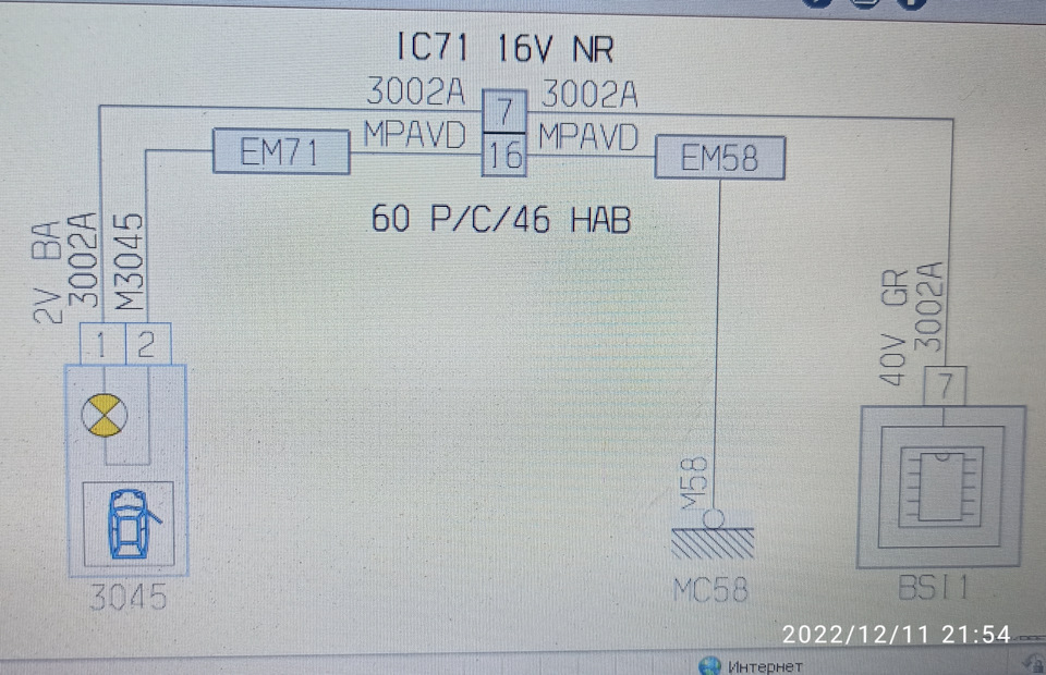

я не говорю к плафону, в сигнализации есть провод(вход) концевиков дверей управляемый +
соответственно на фишке 40 v gr пин 7 появляется питание в момент открытия дверей(передних) как мне кажется это упростит установку исключив работы в самих дверях, сам нем1 попробовал этот способ тк нет пинов для этой фишки и тот пин о котором я говорю пустой может кому пригодится как вариант

Если я правильно понимаю, то по схеме подключения к ЦЗ без суперблокировки, закрыть с ключа уже не получится? Только открыть.
Т.к. негде взять минус, он разорван и висит в воздухе в обоих реле сигналки((
Не правильно понимаете. Все там штатно будет работать
Спасибо, буду разбираться дальше. Возможно напутал с проводами, вторая неделя пошла с тестером и схемами, благодаря Вашей информации хоть как то сдвинулось это темное дело)). Еще у меня ситроен, а не пежо, и 27 и 4 пин работают наоборот, т.е. 4й закрывает, а 27й открывает. С ключа пока не открывается. Склоняюсь к мысли поставить поляризованное реле в разрыв 27 и 4.
Разницы ситроен/пежо не должно быть. И там не так оно работает, что какой-то контакт открывает, а другой закрывает. Скорее просто у меня в схемах реле открывания/закрывания перепутаны местами.
Для замков без суперблокировки так и есть. Механическая схема ИЛИ, в замке двери переключатель, который с личинкой связан. Он даёт минус или на 4й или на 27й и там оставляет. В этом весь гемор и состоит. Если минус остаётся висеть, например на 27м, то подача минуса на 4й ни к чему не приводит. Дверь не закрывается. Вначале надо убрать минус с 27го. Т.е повернуть ключ — перекинуть минус. Вот сейчас в очередной раз подключил — не закрывает с брелка, только открывает. С ключа все работает ))
Вот такой еще вариант есть, может получится. Это правда схема для шерхана, поэтому цвета проводов другие
О, тут оба провода резать, это теплее! Знать бы еще как внутри шерхана реле распинованы по проводам…щас погуглю, спасибо))
Кажется логичным, что черненькие — это нормально-замкнутый вывод, а белый — это нормально-разомкнутый. Ну а чисто зеленый и желтый — управляющие
Так точно, и зеленые с реле запирания, желтые реле отпирания. Схемы рабочие обе, и эта и та, что в тексте, проверил. Все правильно, ничего не перепутано, я сам намудрил, хотел полностью имитировать поворот ключа, но это походу невозможно — что нибудь не будет работать или брелок или ключ, если только поставить свой соленоид на тягу личинки замка, иначе никак.
27 контакт это отпирание, 4 запирание, несмотря на то, что он же и концевик. Вот это, конечно, намудрили они))

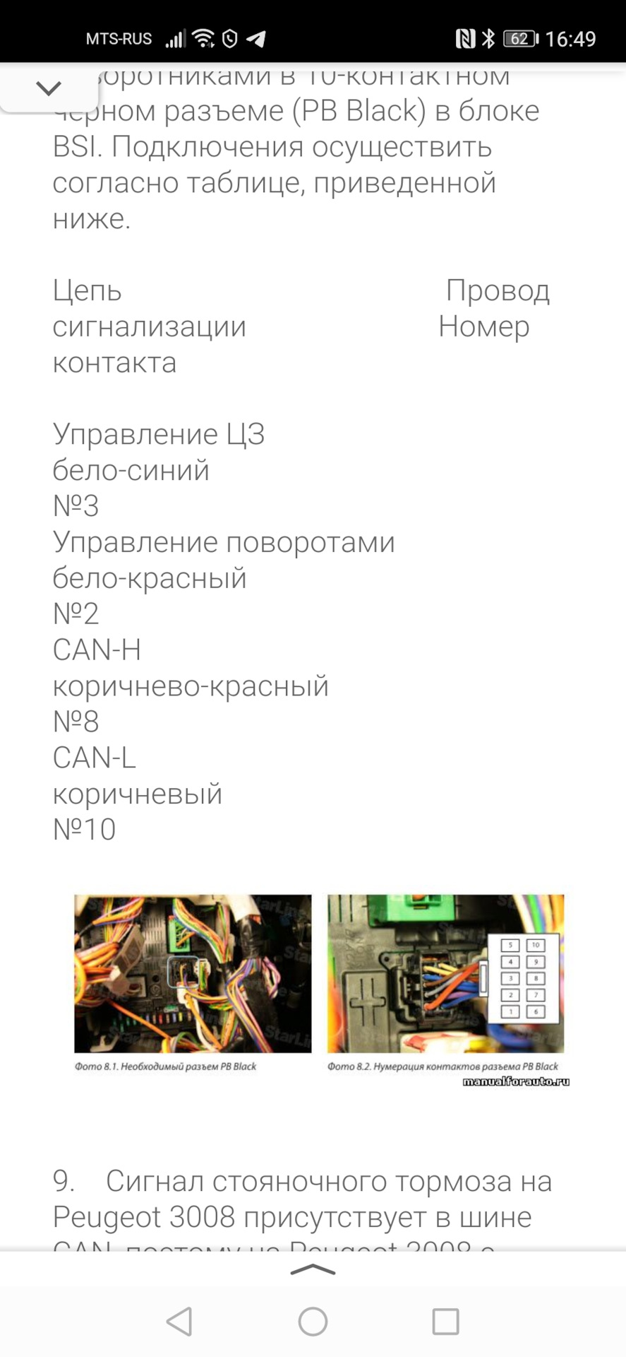

Здравствуйте. Подскажите пожалуйста а на Пежо 3008 1 поколения контакты разъёмов из Вашей статьи совпадают или там могут быть отличия?
Должно быть похоже, но точно не скажу, я не ставил. Да и на 3008 всё проще, там можно с can-шины почти все сигналы взять. Если старлайн, то есть карта установки, например тут: manualforauto.ru/news/2014-02-18-8246. Если другая, то также можно нагуглить
Я просто не изучив тему и купил Старлайн A63 без can платы. Отдельно она 1500-2000 обойдётся. Считаю дороговато. Ту ссылку которые Вы привели смотрел. Вот как раз там тоже есть непонятный момент- указано подключение управлением ЦЗ и на"сигналы поворотника" на соответственно два провода 10-контактного чёрного разъема. Вы н в курсе как правильно эти слабо точные входа управляют? У меня стоял на машине Старлайн А62can, но я им не пользовался тк не было основного белка. Самое интересное, что старая сигналка была подключена как раз к этим проводам.
Там, насколько понимаю, они к кнопке цз на панели подключаются для закрытия. Это на самом деле, не совсем правильно, у меня сейчас похоже также подключено и при закрытии с сигналки плафон и подсветка в дверях гаснут не сразу.
Лучше к попробовать через 40-контактный разъём как на 307 без суперблокировки (схему в этой записи найдёте), на 3008 вроде бы всё также 27 и 4 провод разъёма.

И вот вопрос. Почему бы не реализовать постановку на охрану через плафон? Он гаснет в течении 5 секунд после запирания замков… Так зачем мучать себя?
Тем более, что по схемам — оно работает через тот же самый 40v-BA на контактах 25 и 32? Или не получится все так просто?
Если без автозапуска, то, думаю, можно. Проблема с плафоном появляется только при использовании автозапуска по таймеру/температуре, так как он загорается после завершения прогрева.
Гхм. Не совсем понял. Точнее — совсем не понял. Тут же работает машинная логика — зажечь плафон при открытии/закрытии замка/двери (то бишь: открываем дверь — загорается плафон, закрываем замок — плафон гаснет).
То бишь — всего ДВЕ функции использования плафона, одна из которых — автоматизирована (вторая функция — кнопка, которая позволяет включить плафон вручную).

У меня получилось так 27pin + 4pin = открытие, 27pin = закрытие.
Да, возможно у меня также, а в этой записи просто перепутал открытие-закрытие — писал по памяти:)
Комментарий удалён
ОК, надо уже разобраться в этом вопросе!
Итак, начальные условия: двери закрыты, машина не заперта.
Так же имеем: на контактах 4 и 27 блока BSI висит положительный потенциал. Ток при этом никуда не идёт, так как реле в сигнализации у нас не замкнуто на массу.
Теперь мы нажимаем кнопку брелока сигнализации.
В этот момент, реле кратковременно, замыкает массу с катодами тех самых двух диодов.
Заряженные частицы, узрев массу, срываются со своих насиженных мест на контактах 4 и 27 и через соответствующие диоды, как и полагается, от анодов к катодам, устремляются к массе через реле!

Да собственно, что тут разжёвывать-то. Диоды на схеме видите на 4 и 27 — это и есть стрелки! Ток течёт от плюса к минусу, ну что тут ещё может быть непонятного, не знаю.
Я всё понял, спасибо!для открытия диода подаётся положительный и отрицательный заряд и ток начинает протекать от анода к катоду.
Комментарий удалён
Ну или не понимаете, или невнимательно читаете:
Цитирую себя: "при закрытии двери на ключ, минус прокидывается на 27-й и на 4-й, одновременно. Открытие по 4-му."

Просто хотелось понять, как будет протекать минус на 27 контакт, или открытие и закрытие по одному 4 котакту?
Ну, про это я уже процитировал себя. Могу повторить, мне не жалко:))
Единственное, возможно перепутаны кнопки открытия/закрытия, но это не страшно и можно быстро поправить.
Не пойму по первой схеме откуда минус берётся для сигнала на 4 и 27 контакт.
Тут магия, просто сделать так и будет работать:)
Здравствуйте.Это штатные диоды?Или свои надо ставить?И зачем они здесь?
Конечно же надо ставить статьи. Рекомендую перечитать всё внимательнее.
Я просто не понял зачем они тут VD1-VD4?Обычная диодная развязка на каждую дверь к сигналке есть.Зачем ещё по одному диоду нужно на каждую дверь?
Ну да, конкретно эти, функционального значения не несут. Однако, я бы не рекомендовал пренебрегать их установкой, так как без них положительный сигнал из блока сигнализации будет поступать непосредственно и в блок BSI. То есть они как бы для подстраховки, потому что, во-первых, нельзя гарантировать, что сигнала и блок выдают одинаковое напряжение для этих сигналов, а во-вторых, при возможной неисправности сигнализации, мы таким образом изолируем блок BSI от возможных внешних помех.
Короче, функция у них скорее предохранительная.
А с известными байками про нежную электронику французов, лучше перебздеть:)
Ааа, хорошо понял спасибо!Ну я так и подумал, что скорее всего перестраховочные…Их прям в разрез провода получаеться нужно ставить от фишки?

Добрый день, прошу Вашей помощи, у меня блок бси другой и уже кем-то была установлена сигнализация конвой sx9, она вроде работает но неправильно, не закрывает багажник и не работает цз от ключа, провода от сигнализации для цз подключены к 6204p( так на проводе написано), а другой не известен и уходят в общий жгут, как мне правильно найти нужные провода?

Подскажи пожалуйста, на схеме подключения центрального замка провод 27 контакта надо разорвать?
На схемах там где красным крестом отмечено — это разрыв, да.
То есть если суперблокировки нет, то разрывать, а если есть, то разрывать не надо.

Вот сегодня утром подключил все по вашей схеме 4пин. взял и 27пин в разрыв. Все работает замечательно!
Машина у меня 2005г морда старая, но внутри уже рестайл. Пины предварительно прозвонил поворотом ключа в двери, все совпадает.

Здравствуйте, скажите при прозвонке проводов 4 и 27 при повороте ключа появляется минус?
а после перерезания 27-го провода машина будет закрываться и открываться ключом ?
и нужно ли его перерезать ? может просто подавать "-"
Все будет работать. Он хоть и перерезан, но если посмотреть схему, то контакт там будет через нормально замкнутые реле сигналки.

У меня чуть блок другой. Машина 2005 года внутри все от рестайла, а вот фары дорестайл.
Тогда надо схемы твои смотреть. Если блок другой, то по-любому там все иначе

Я к чему это все. Просто у меня подключена к поворотникам и после этого начало выбивать по компу ошибку. Тоесть после того как машину снимаешь с сигналки и начинаешь движение и включаешь поворот, то первые моргания происходят как будто перегорела одна лампочка (быстро) а потом нгрмально. И когда подключаешь комп то там пишет замыкание на плюс. Вот что это за фигня?
Можно попробовать подключится к поворотникам не напрямую, а через диодную развязку. По тому же принципу, что и двери, только диод развернуть в другую сторону (потому что здесь плюсом всё управляется, а не минусом как у дверей)
Ясно. В цепь диод поставить.
Я делал все через диоды. Но у тебя может дело не в сигналке? У меня такое было оказалось что сгорели разъемы в задних фарах. Вычитал что у многих такое.
