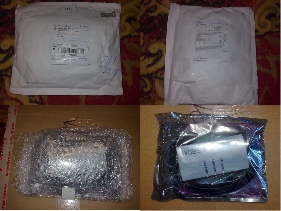

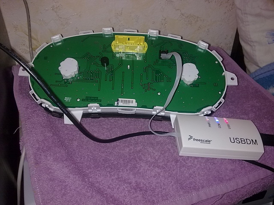

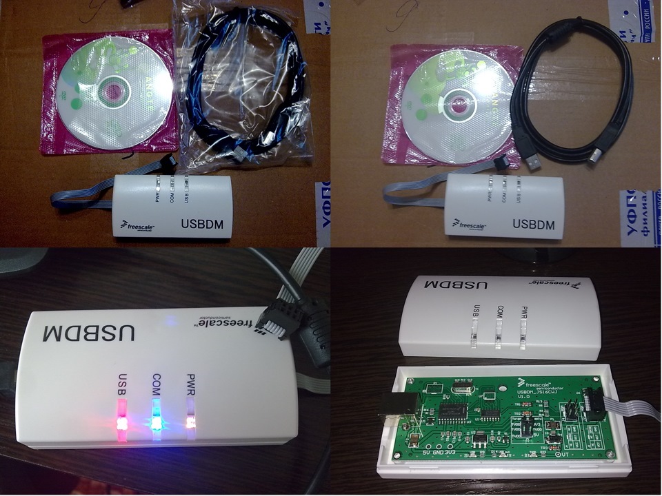

В нашем случае нужен только Программатор для прошивки КП и внешний источник питания(скорее лучше прошиваться дома "на диване") . Заказывал на АлиЭкспресс, пришёл быстро за три недели.
ссылка ru.aliexpress.com/item/Pr…or-FZ0622/1211035457.html

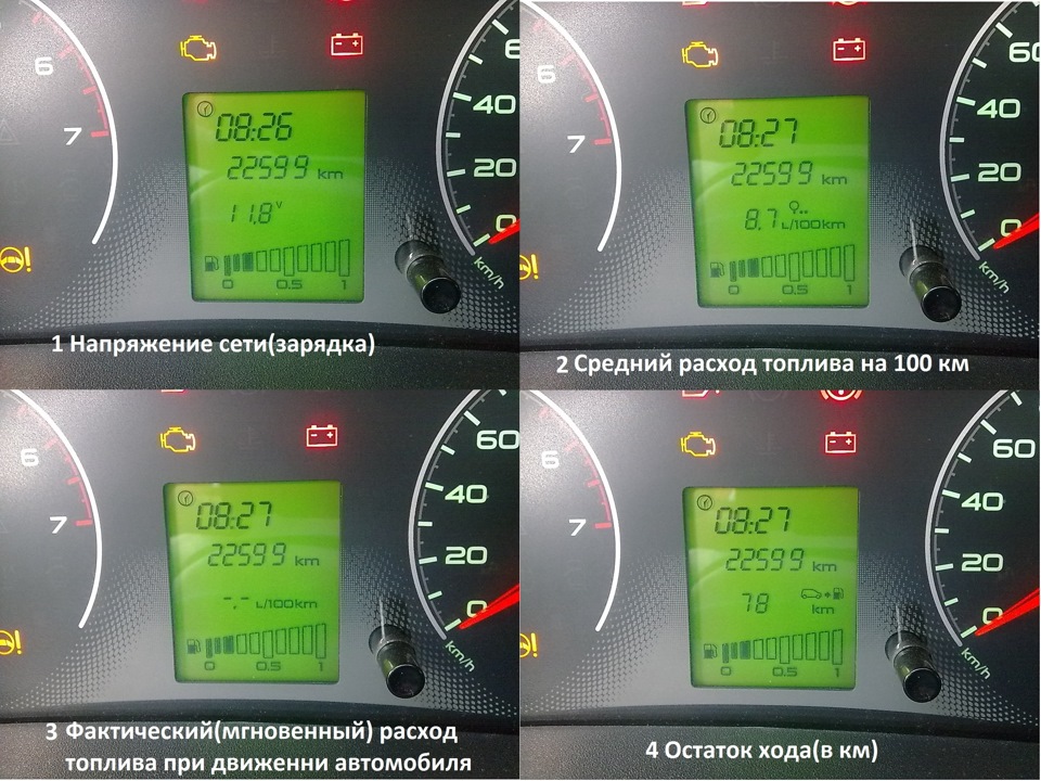

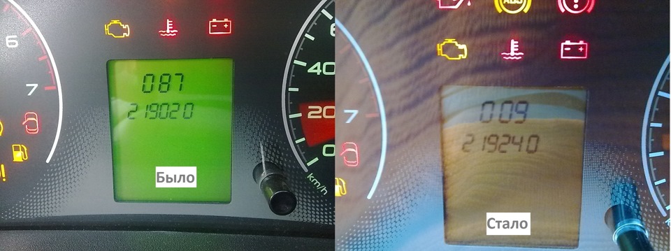

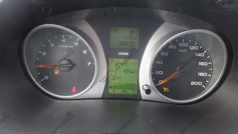

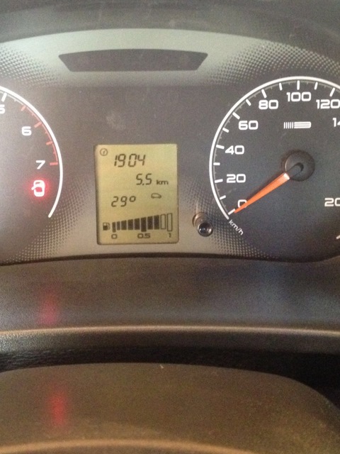

До прошивки КП в моей версии были такие показания:
Главным критерием прошивки были отображение температуры двигателя и температуры за бортом.

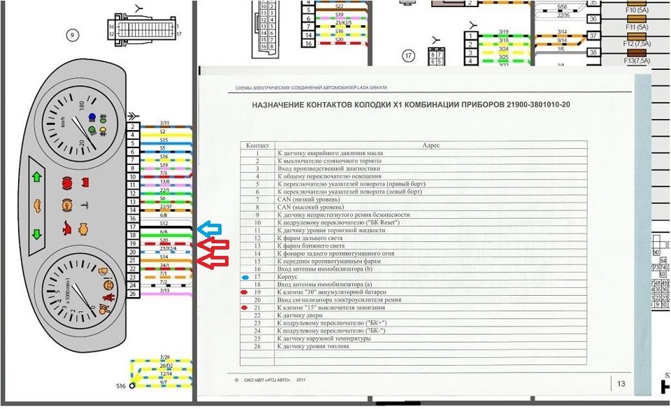

(конкретно для уличной температуры нужно приобрести датчик внешней температуры воздуха и подключить его в фишку разъема КП контакт №25). Все остальные показания можно увидеть на ММС(у кого есть).

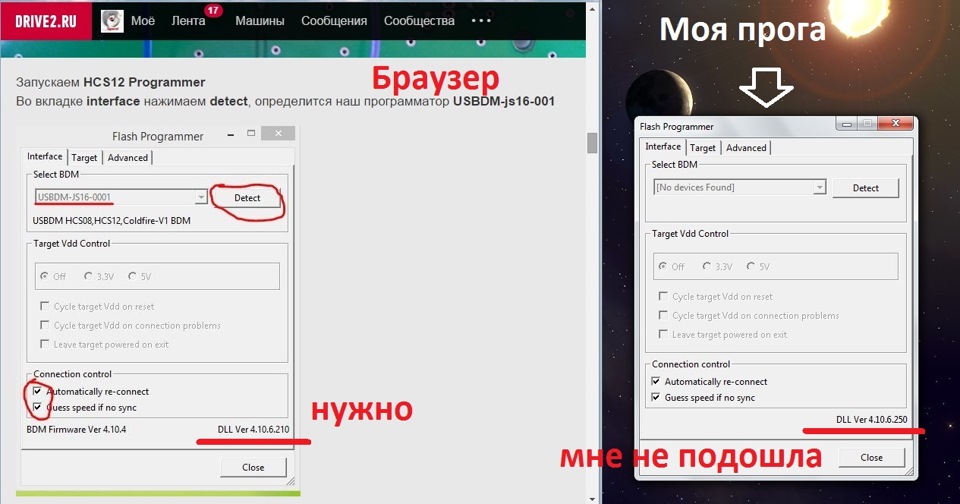

2 установить дрова и прогу для прошивки на комп, скачать:yadi.sk/d/RqUK2LsFkXzYg

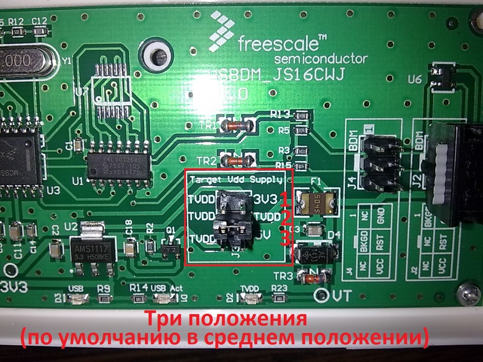

3 подключить программатор к КП

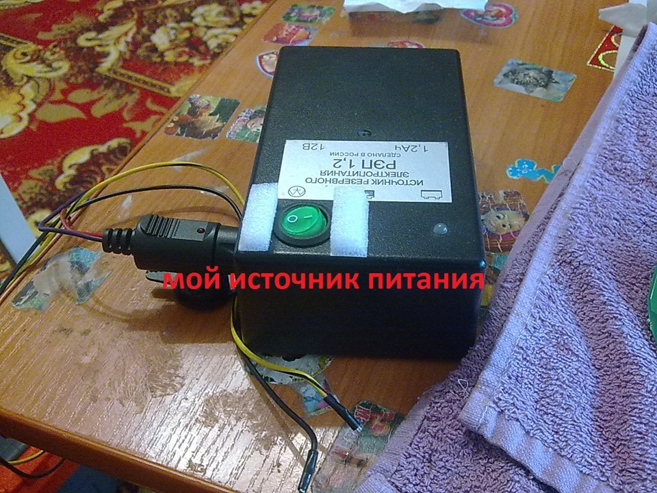

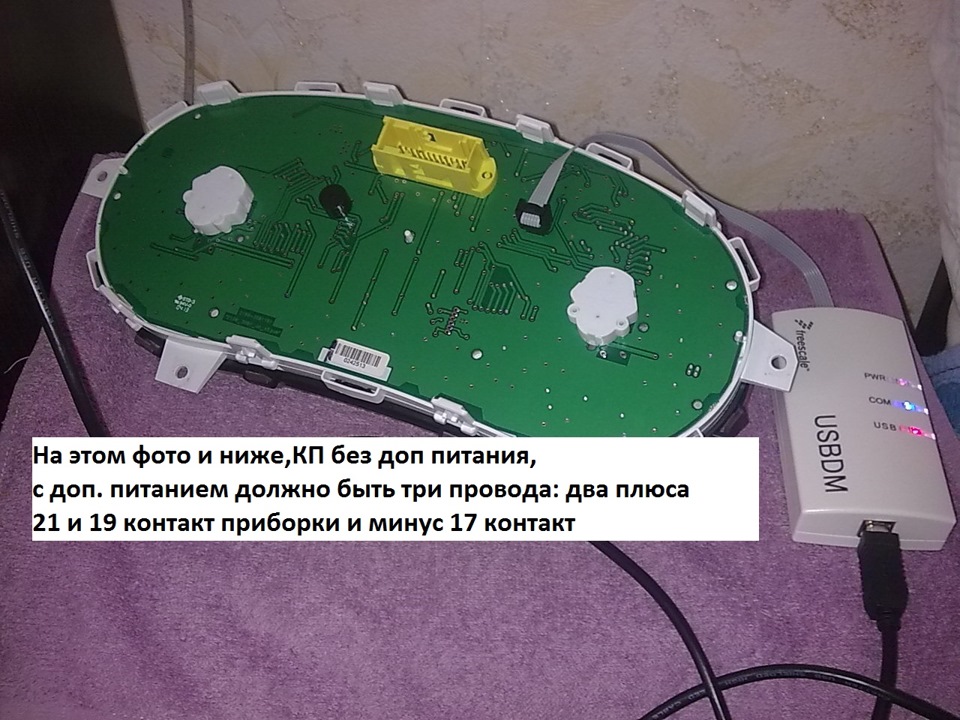

4 подключить доп питание на КП по этой схеме:

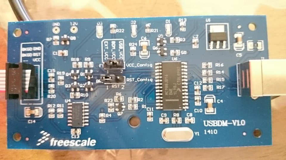

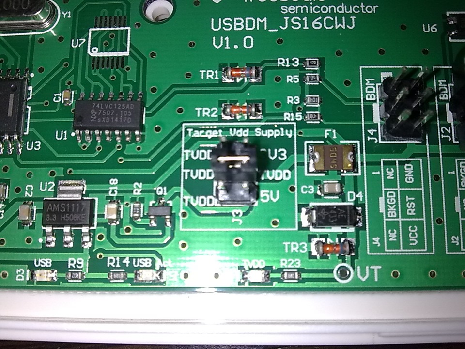

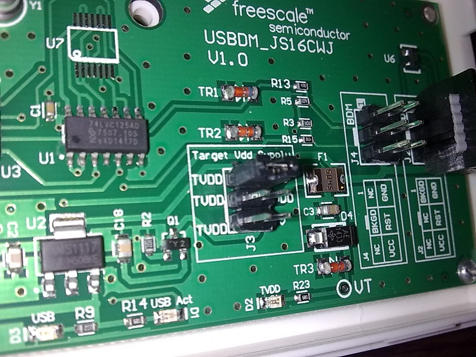

…чуть не забыл, программатор пришел с обычной чистой болванкой, без каких либо прог и дров, продаван однако дурит так, что качайте с Драйва, может и вам "повести" как мне.

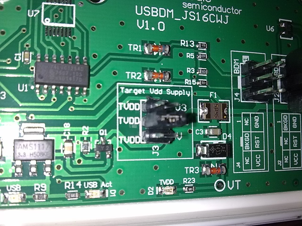

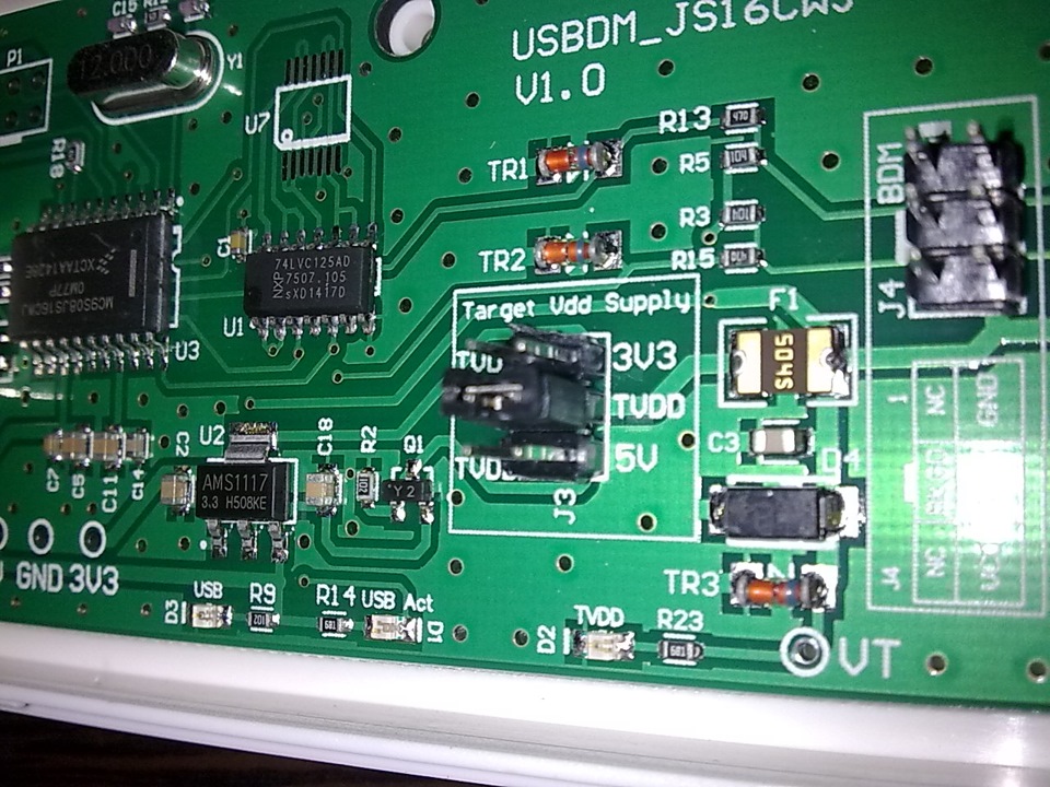

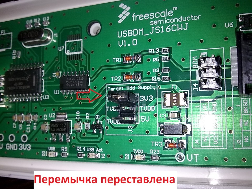

Вроде как есть вариант прошивки КП без доп питания, вскрыв программер и переставив перемычку из положения 2 в положение1. Но у меня почему то ничего не вышло, фишку от программера к КП переставлял и так и эдак -толку ровно ноль. Да, кстати, цветом платы программера могут отличаться, но начинка вся таже.
пришлось прошиваться вторым способом с доп питанием- дело пошло.

На компе браузер сдвинул влево на пол экрана, в правой половине запустил прогу для прошивки, наглядно удобно сравнивать, пользоваться.
Хочу обратить ваше внимание: скачал две проги для прошивки с индексом на конце "…250" и "…210", по незнанию запустил "…250", думал она поновее, но на деле не подошла, тобишь с "образцом" не совпадала по пунктам и прочему. Так как проги на английском, без знания языка думаю не осилить это дело, а методом тыка смысла нет. Тогда установил на комп и запустил прогу "…210"- как говорится один к одному.

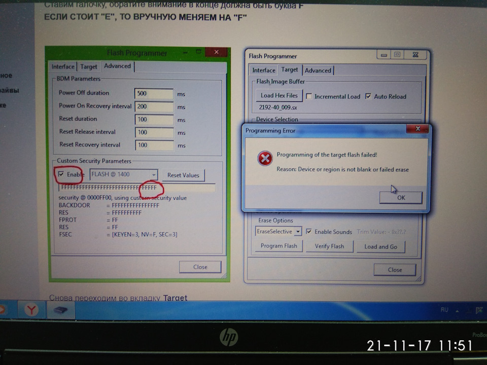

Выставил все галочки, проверил настройки, перепроверил и нажал заветную кнопку… . И?
Мля ошибку выдало(уж простите за выражение, в этом деле почти как сапер:либо кирпич, либо удача все же с нами?!
Переставил штекер(фишку) наоборот, настройки те же, жмем… .
О, даааааа!.. "Есть контакт!"

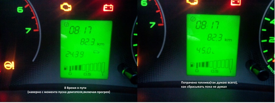

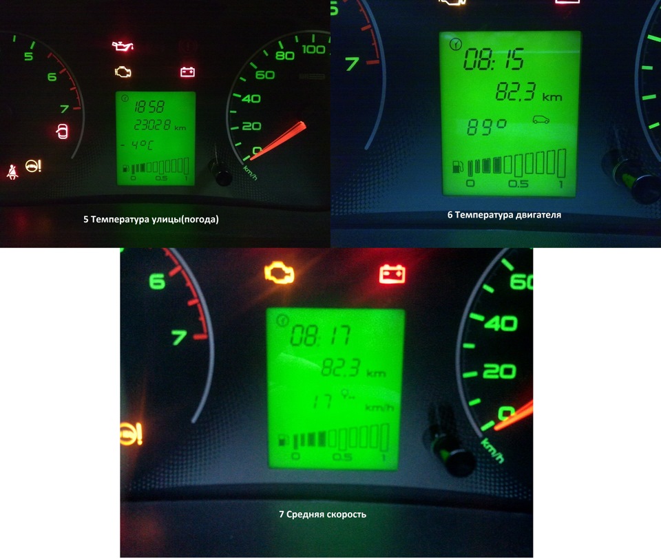

Что теперь имеем плюсом к показаниям:
Бонусом приборка пищать(пикать) начала при включении аварийки и поворотников- супер, мне нравится.

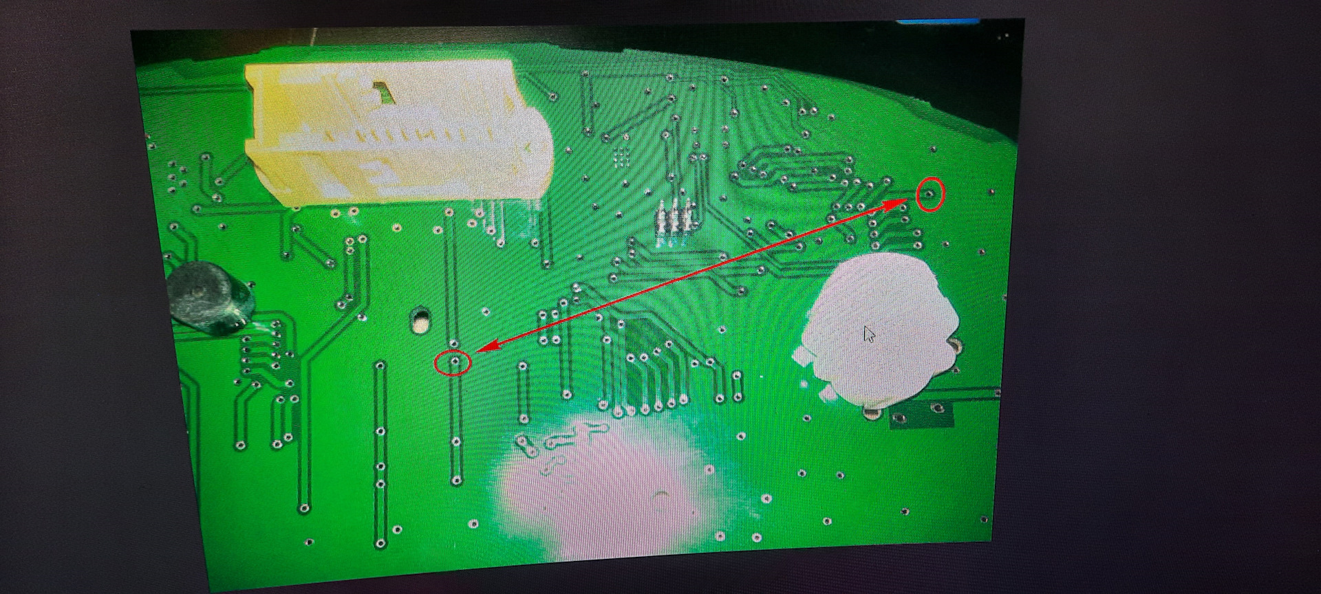

Оказывается нужно сделать перемычку на некоторых версиях

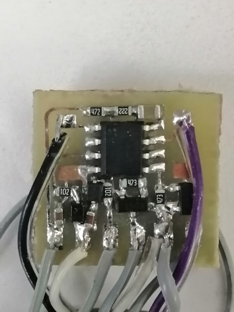

А я зажег подсветку на постоянку, так прикольнее, подпаяв пару резисторов, а потом и вовсе махнул панель на версию с круизом и двумя экранами.

Ребята у кого ошибка — не забывайте выбрать правильный чип!
Вот такая вышла ошибка!
Конкретно по ошибке не скажу.
У меня была, кргда шлейф не правильно вставил
derzki555
Прошивал весту, такая же ошибка вылезла. Приборка умерла. Как дальше прошивал, ошибка эта ушла?
чип правильный выставляй
Выставлял правильный

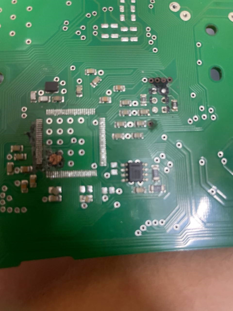

вылезла ошибка, теперь при подаче питания горит только подушка, экран молчит, стрелки тоже, помогите
У коллеги аналогично было, как получилось -не в курсях. Перепрошил без питания, перемычку на 3.3 В.
Потом пробег восстанавливал. Сейчас доволен.

Дружище собрался прошить панель, установил программу и дрова. Сходу возникли вопросы:
1 — после установки программы появилось штук 10 ярлыков есть ли разница какой из них запускать;
2 — саму прошивку надо заливать в програматор или надо указывать путь в компе на папку.
P.S. извиняюсь за такого рода вопросы просто в компе не селен
Суть там в следующем:
1 устанавливаем на комп прогу для прошивки приборки(прогу поставил туже, как "образец"
e-a.d-cd.net/d07429as-960.jpg
2 устанавливаем на комп дрова(драйвера), чтобы комп "видел" программатор.
3 прошивку, на сколько помню, нужно положить в корень раздела "С" или "D", НЕ В ПАПКУ!
Почитай по ссылкам о этом должно где то быть сказано.
С другой стороны прошивку положить в любое другое место не трудно.
На деле получается, что "прога" в другом месте на компе не найдет прошивку. потому для нее обозначено конкретное расположение на компе.
В остальном все просто.
Запускаешь прогу, она должна увидеть твой программатор(если верно подключено), указываешь путь к прошивке(ее тоже прога должна найти, определить), ставишь нужные "галочки", семь раз все перепроверяешь и жмешь заветную кнопку прошивки.
Сам делал с доп питанием, приборка была в сознании.

Спасибо за статью, прошился 012)
От души благодарю! Себе прошил кп. Пробовал и 009 и 012, остановился на 009. На ней поворотники пикают, пока доволен. Пробег сначала сбросил, потом восстановил. Ну и пришлось ключ обучать. Очень полезные показания!
Рад, что хоть как То смог помочь
Можешь видео снять про поворотники)))
у меня норма с ТОС и ТОЖ, но нет остатка в баке, времени в пути и средней скорости… какую посоветушь?
009 и 012 по сути одинаковые для гранты нормы. Комментом выше писал. Так то прошивка от калины.

Цитата:"Норма
060, 076, 087 – нет ни одной температуры.
090, 091 – есть возможность подключить датчик температуры окружающей среды (ТОС), но нет температуры охлаждающей жидкости(ТОЖ)"
060, 076 – Старые платы, что бы прошить необходимо доработка платы паяльником.
Источник:www.drive2.ru/l/7861848/
076 все равно паять придется?(((
В предыдущем комменте ответил на этот вопрос.Чуть выше "над головой" глянь.
спс, все же паять))
Да, ты прав. Не увидел я строчку ниже.
Как вариант можно распечатать запись из б\ж и поговорить с "телемастером".
Думаю за 500р можно договориться.Там вроде микросхемы паять не надо, только проводки припаять
самое проблематичное не припаять, а не закосячить при пришивке))

четыре доп функции нужные, а кол-во потраченного топлива не знаю для чего и как его обнулять?!
удобнее было бы чтоб суточный расход показывал
Через кнопку ресет не скидывает?
не пробовал, честно сказать уже забыл про нее. Она вообще для чего?
Она у меня средний расход скидывает
Ок, попробую. Сам бы и не вспомнил про нее
Я вообще забыл когда этими клавишами пользовался, все на температуре за бортом стоит
По началу "ресет" тыркал, да не въехал для чего он
Вроде как его удерживать надо чтобы скинуть
ARTYR-511
Ну у меня и так 090 прошивка, но конечно хочется больше функций
Разобрался с показаниями топлива, сброс происходит удерживая кнопку ресет на подрулевом переключателе дворников, сбрасывает все средние показания тоже
плохо что все, почему блин нельзя сделать что бы только показание сбрасывалось которое отображается
Согласен, немного понаблюдал,
среднюю скорость, время в пути, по моему показывает с момента включения мотора, а топливо показывает за все время
ARTYR-511
Фишка с топливом наверно в том, скажем заправился на заправке 16 литров, сделал сброс(ресетом) и катаешься дальше. Как приборка покажет, что израсходовано 16 литров, значит пора заправляться снова.
Принцип такой, скорее всего и не надо гадать. Разделил расход на "суточный" (сброс его кнопкой на приборке)пробег и получил ср.расход топлива(с прогревами)

2 фото с низу. Для средней скорости 17 км в час маловато, (гонит), а вообще то это средний расход топлива на 100 км должно показывать.
— наверно третье снизу?!
ср.расход уже есть в показаниях, сразу два не может быть
и этот расход отображен как 8.7 л/100км
а вот средняя скорость ближе к истине

я без питания шил
не получилось почему то
Как вариант брак программера. Китай как ни как
может быть
