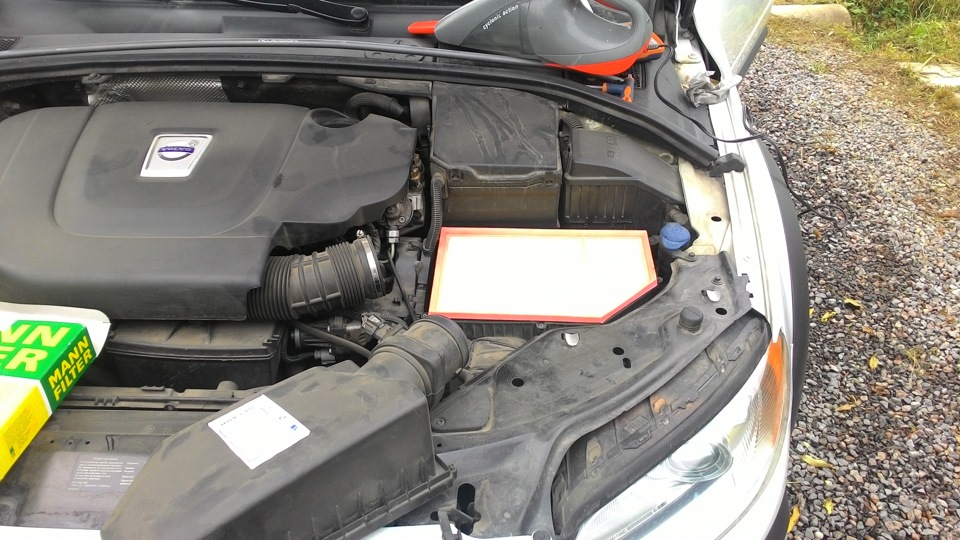

Как и на ТО 60000 закупился расходниками

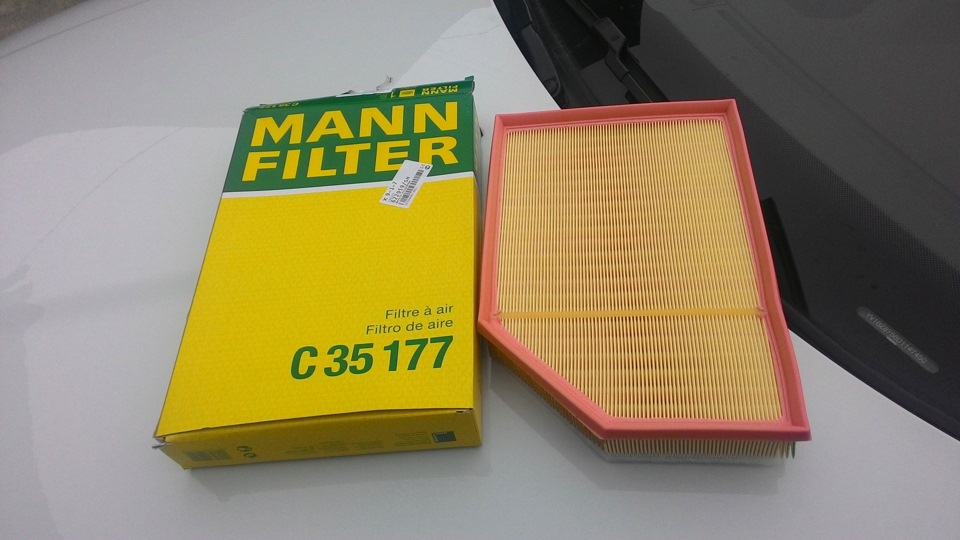

1 — Фильтр воздушный — Mann — C35177 — 775 руб.
2 — Фильтр топливный — Mann — PU9003Z — 1230 руб.

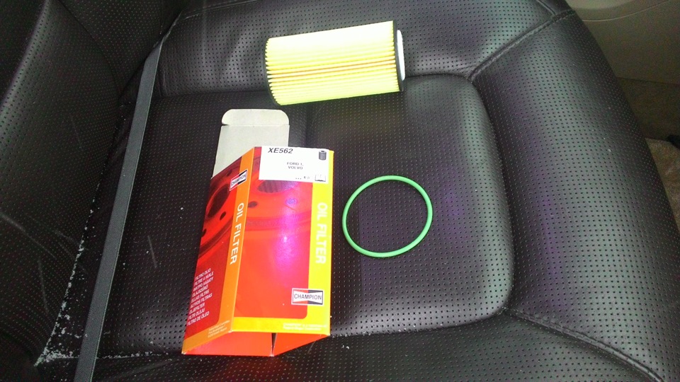

3 — Фильтр масляный — Чемпион — ? — даром
4 — Фильтр салонный — Mann — CUK 2733 — 1070 руб.
5 — Масло MOTUL 8100 Eco-nergy 0W-30 6л. — 5550 руб.

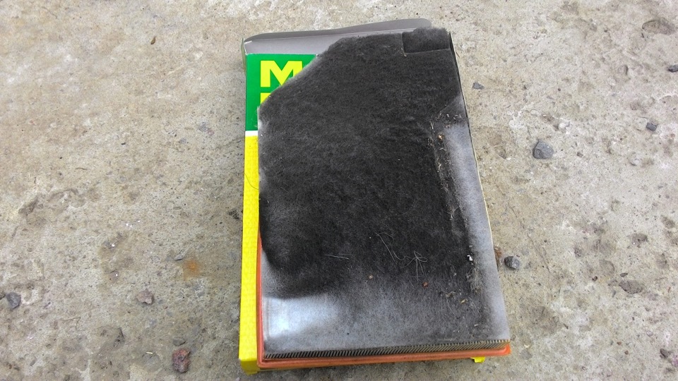

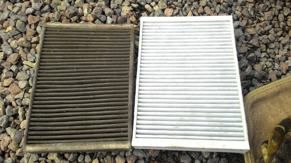

Замена воздушного и салонного как и в прошлый раз вот так

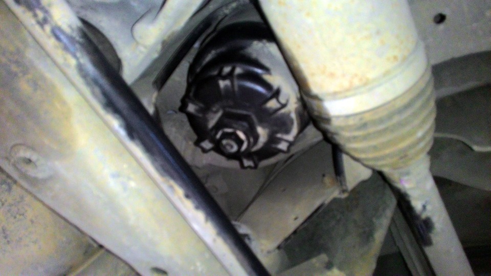

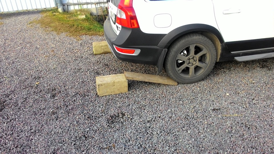

Для замены топливного фильтра чуть приподнял зад
Ключом на 32 (вроде) откручиваем крышку фильтра, покрутив его и так и сяк вынимаем и вставляем новый.

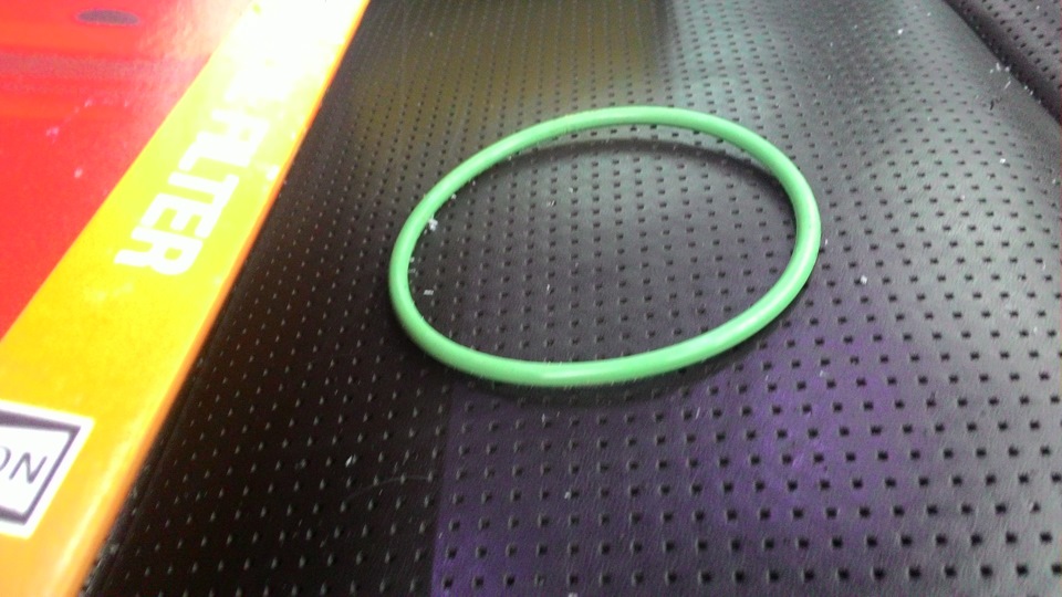

На замену масла поехал к pin4ers
Как оказалось масленый фильтр не тот, сам фильтр подходит, а резинка нет.
Поставили оригинал, так же у Александра были приобретены Лоси за что ему респект и уважуха))))
