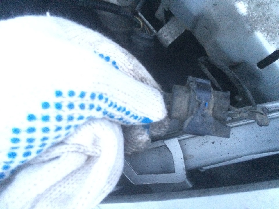

Многие должны знать, что обычно проводка под ПТФ уже есть и спрятана под копотным пространством .
Начинаем со снятия фары (снимается очень легко откручивая один болт и отогнув одну защелку фара у вас в руках )
У меня проводка оказалась примерно вот в этих местах спрятанная.
Находим эту проводку и начинаем установку.(Имеющая проводка к ПТФ обычно хорошо прикручена изнутри, поэтому, чтобы до нее добраться необходимо снять фары)

находим нужным нам разъем .
Снимаем заглушку

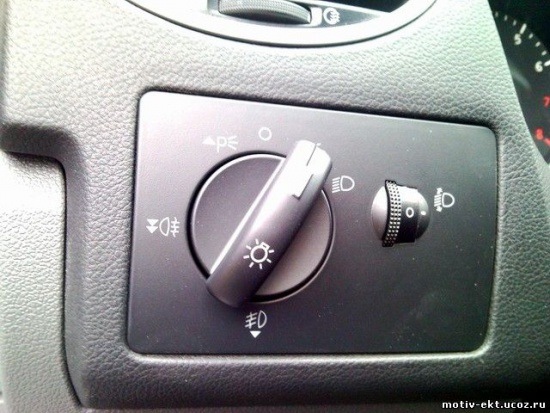

Идем дальше .Установка переключателя .Аккуратно плоской отверткой выдвигаем блок на себя.И отжимая крепления вытягиваем блок .
Отсоединяем колодку, подключаем наш новый переключатель .

а у меня нету проводки…
Ты внимательно смотрел?Она спрятана под фарами .
да все облазил. тоже туманки хотел, гофру раскрывал там тоже нет,
Обычно проводка есть .У меня с одной стороны были спрятаны в таком месте что сам сначало не увидел.Ну лежала так скажем на бампере около телевизора .Могу фото скинуть)
у меня русская сборка)))
Так у меня тоже русский форд)2011 года.
lexa-kos44
www.drive2.ru/a/1054749/799825 вот в этих местах смотрел?))
альбом не найден написано
Блин я просто не знаю как скинуть по другому . Могу скинуть в бж )
lexa-kos44
Смотри самая первая фотка в этом БЖ.Там кругом красным обведено.
ок гляну еще
lexa-kos44
Получилось найти проводку?
Нет отсутствует
