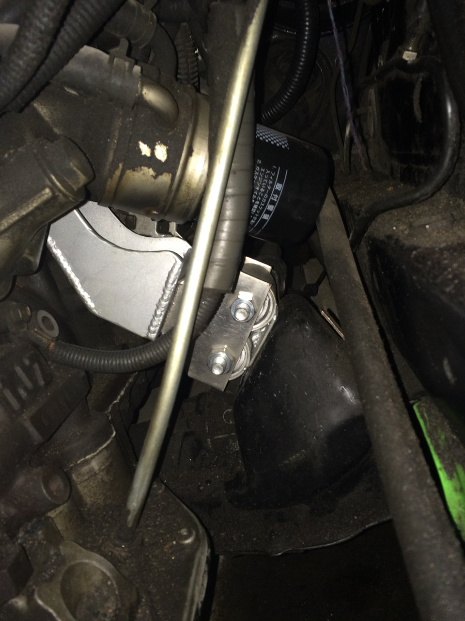

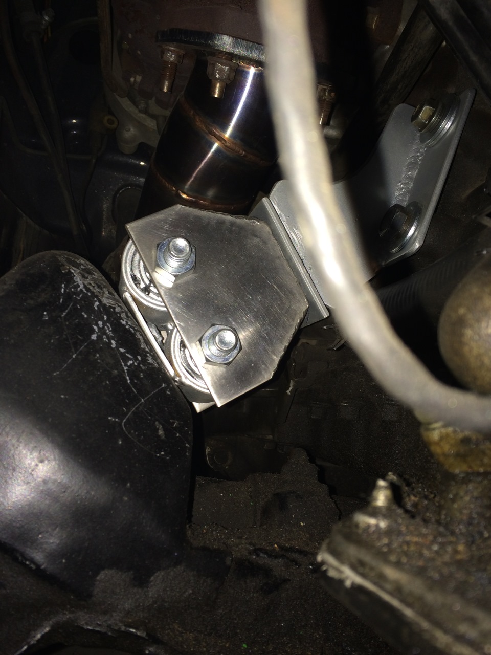

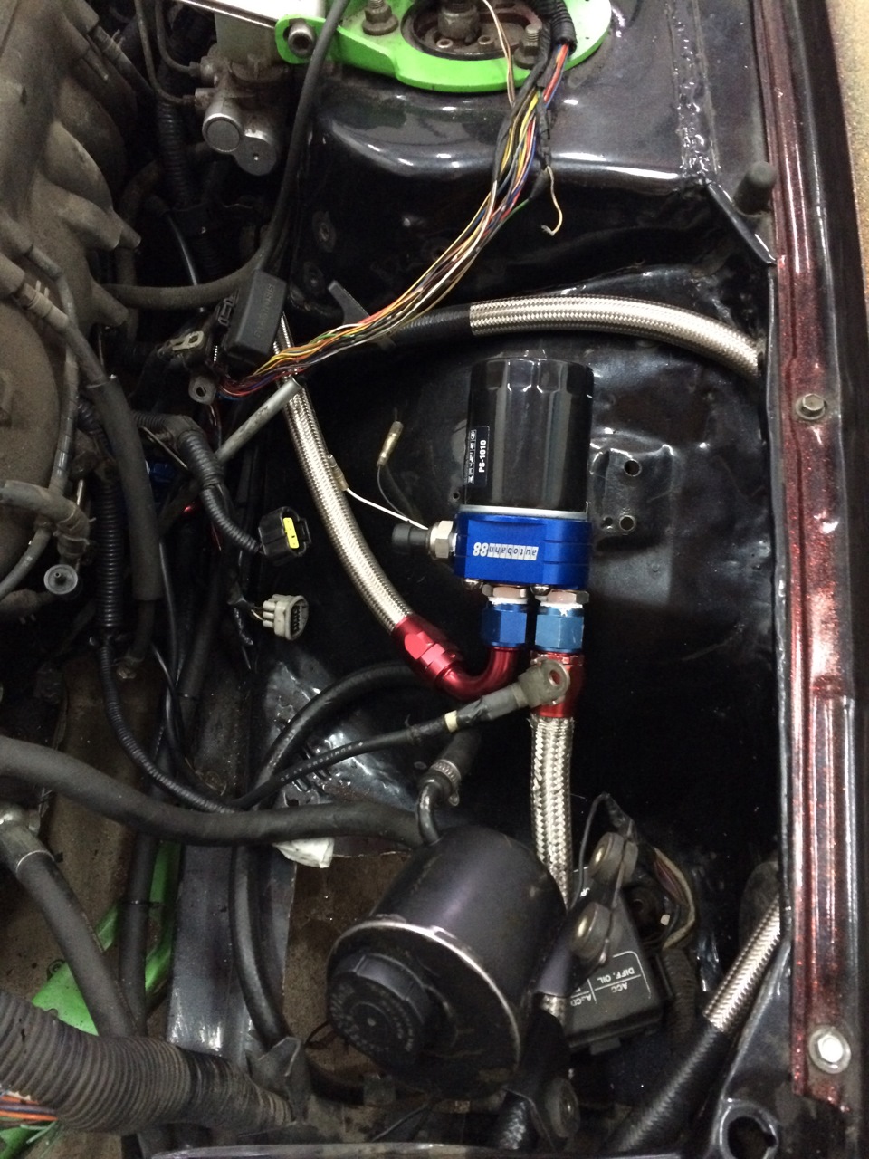

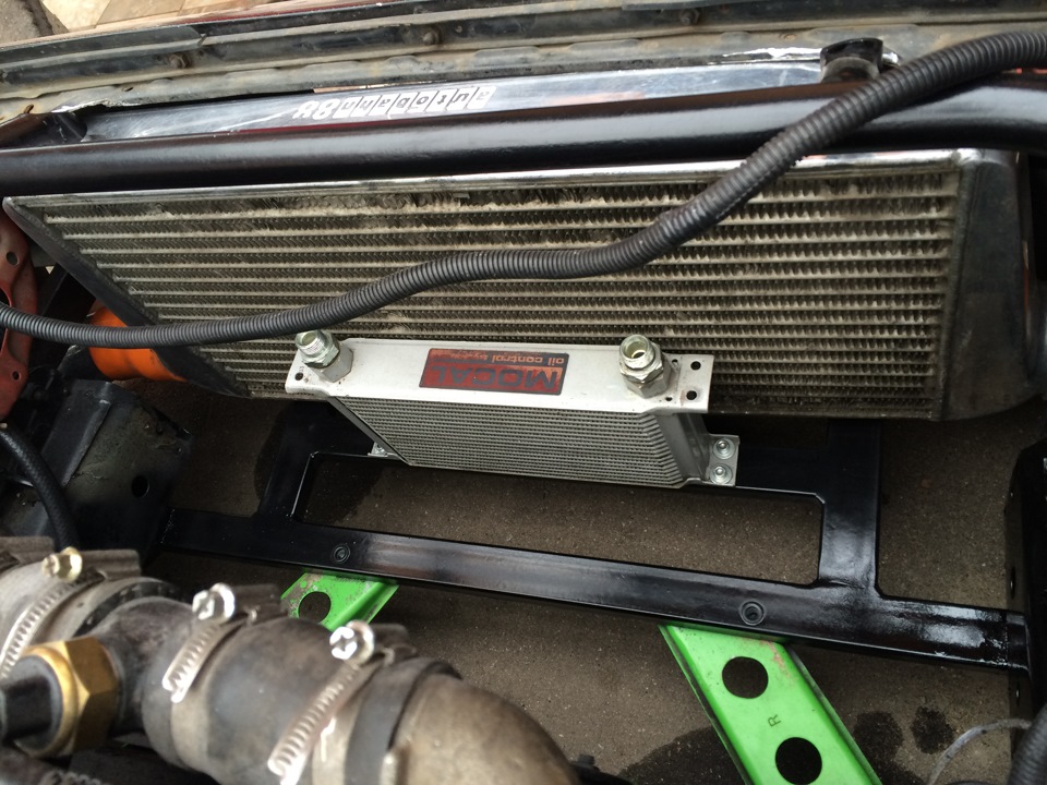

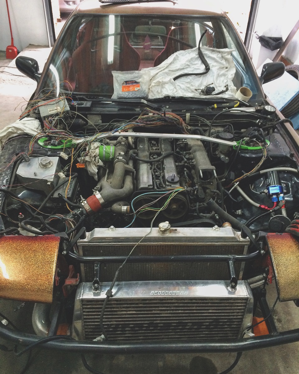

1. Первым делом решил разобраться с подушками двигателя. Те, что стояли, как многие знают-были от нивы! они не то, что мягкие, а просто как жидкое гумно было… и опоры были сварены не очень качественно к сожалению. Сейчас изготовили новые опоры и кастомные подушки двигателя на сайлентблоках. Вышло очень даже круто! двигатель поместился в подкапотное пространство — НАМЕРТВО! Попутно внедрил снятый с гт86 маслянный радиатор и замутили перенос маслянного фильтра в более удобное место.

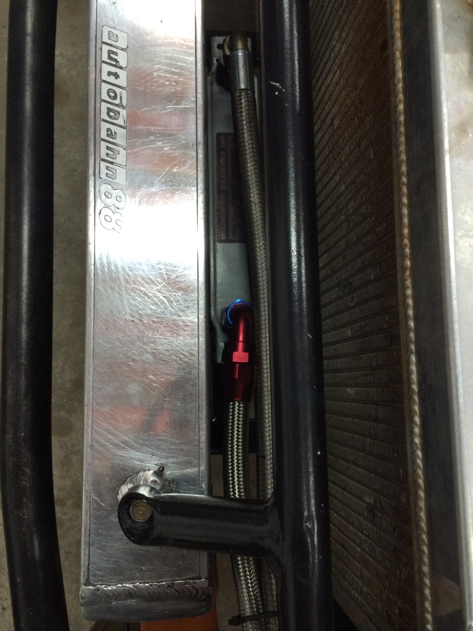

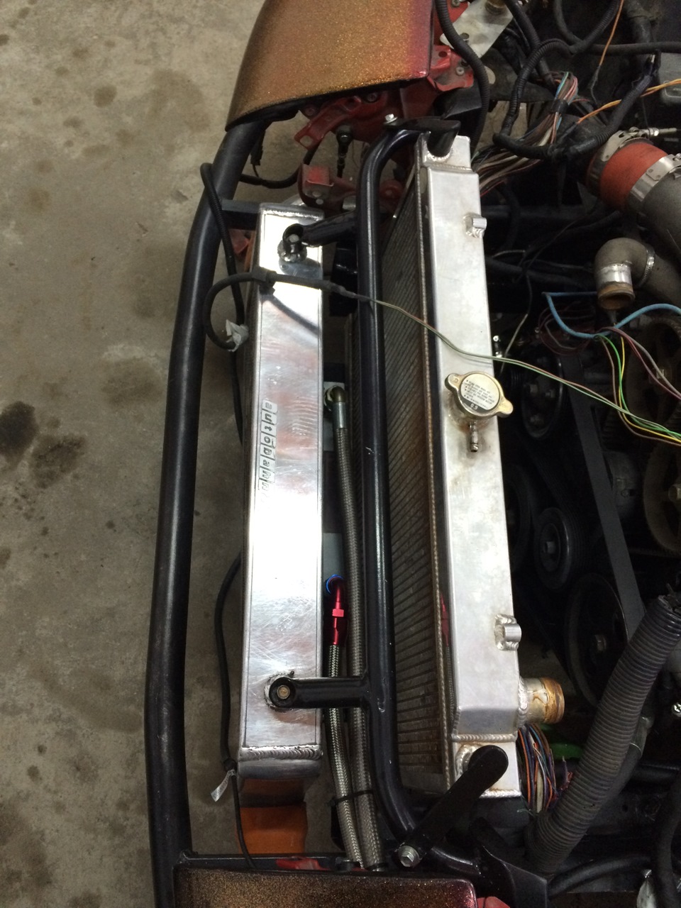

2. Затем было принято решение передвинуть радиатор вперед, чтобы отодвинуть патрубки радиатора и впуска друг от друга подальше и правильно разместить вентиляторы за радиатором в корпусе, а не перед ним.
Вентиляторы кстати тоже были от нивы))) Выли о жрали энергии очень сильно и много, а кпд увы не ахти… Пришлось раскошелится и купить Итальянские вентиляторы Spal 12" каждый.
3. Сейчас наступает этап проводки. Да, двигатель работал и на старой, но под капотом еще лежали провода от стокового CA18 и куча разных-никуда не подключенныш фишек и проводов, будет переделываться моторная коса, все реле, предохранители и другие блочки переедут в салон, заново переделаем проводку на фары и вспомогательные приборы и разную мелочь. Так же переделаю панель приборов, точнее стоковую выкину и вместо них будут стоят необходимые датчики.

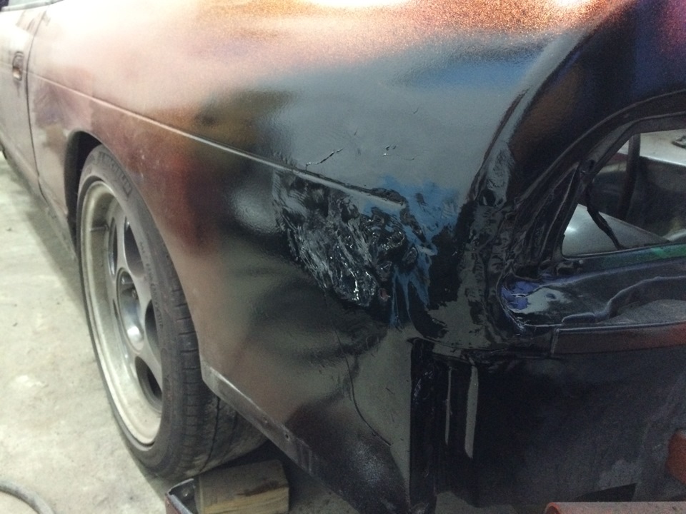

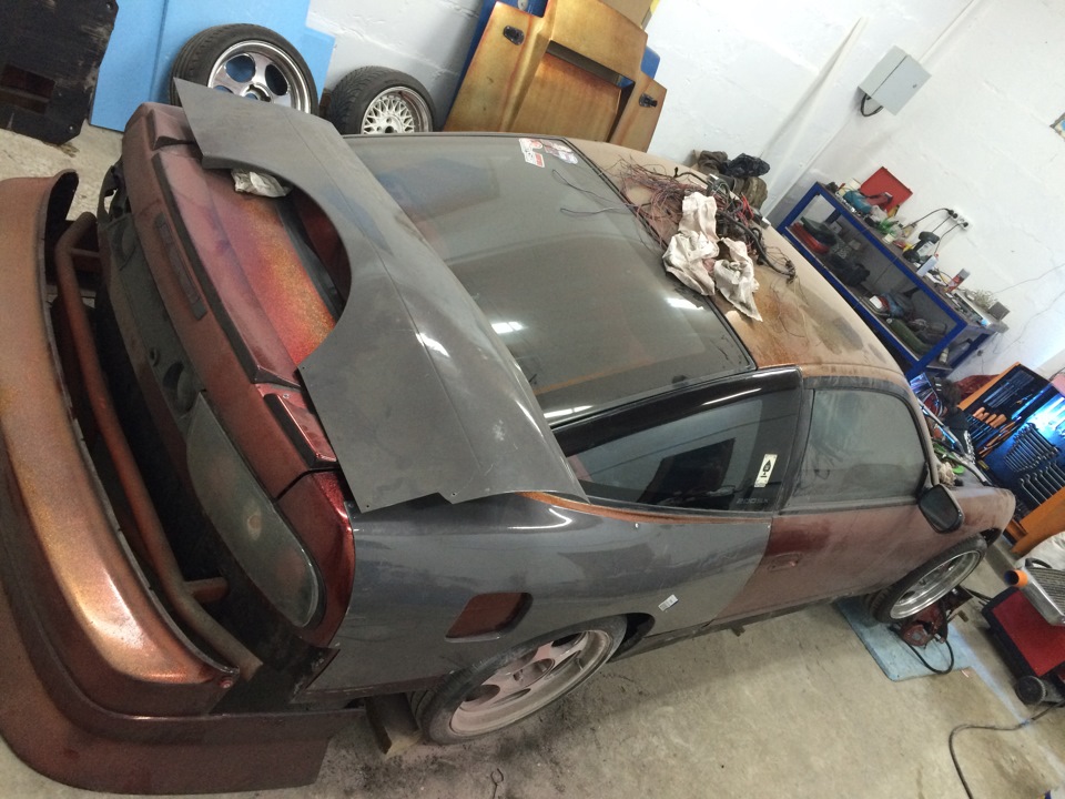

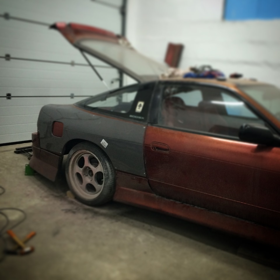

4. Попутно пильнул арку (мало пильнул, нодо больше) и примерил расширение — получается очень даже не плохо!

с переносом маслофильтра много потери по давлению? датчик есть? сколько бар?
датчик только будет стоять. до сего момента приборы вообще никакие не работали. думаю потери будут минимальны. многие переносят и не жалуются
ну риск есть, заглядывал внутрь? тонкие каналы, не направленные
я купил, но переживаю
время покажет, пока объективно сказать не могу.
ну как датчик на масло поставишь, отпиши плз сколько бар давление
как доделаю электрику-проверим, все-равно машину перегонять надо будет

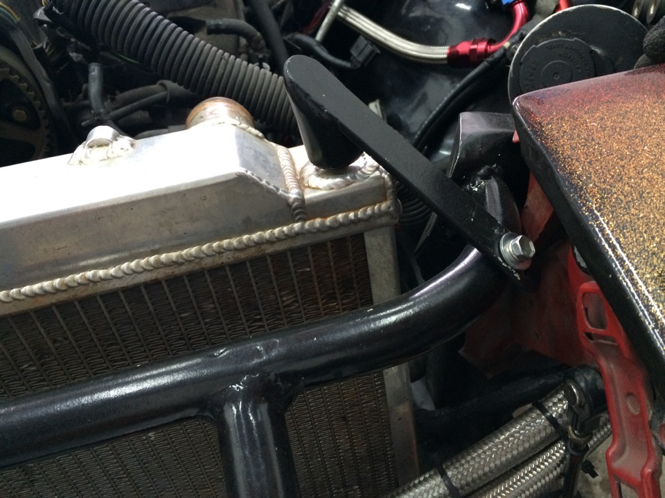

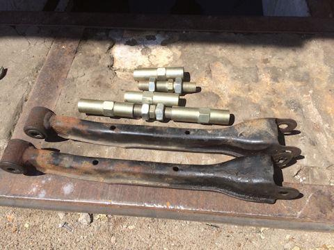

у тебя что лапы теншенов на 1 болт крепятся спереди?
Нет, как с завода все…
RPS
крепление теншенов снизу. сверху это резьбовая втулка для крепления радиатора )
А можешь пару фоток выложить как арки пилил?
Да, когда вторую запилю-пофоткаю.
Вентиляторы дорого обошлись?
Да. 14к пара
