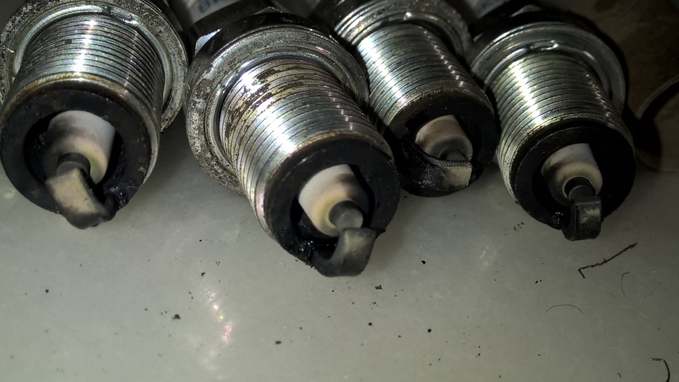

Лезем под капот, достаем старые свечи, вкручиваем их. Ну или же после промывки придется свечи заменить по следующей причине:

Судя по свечам форсунки были чисты и до промывки =) Полезная вещь, только есть 2 минуса — это бутылка(которая обязательно лопнет в любой момент), чуть надежнее из под кока колы и безкамрные вентили шины — их внутри разъедает промывкой… Делал подобную вещь www.drive2.ru/l/1395605/, но она носит больше одноразовый характер поэтому изобрел это — www.drive2.ru/c/2248209/?…v98Z6yG8yimaWy4nekNNEAjRM

Возможно и чисты, но не заморачивался их чисткой уже около 50ткм точно, до меня тоже не знаю, когда чистили :)
