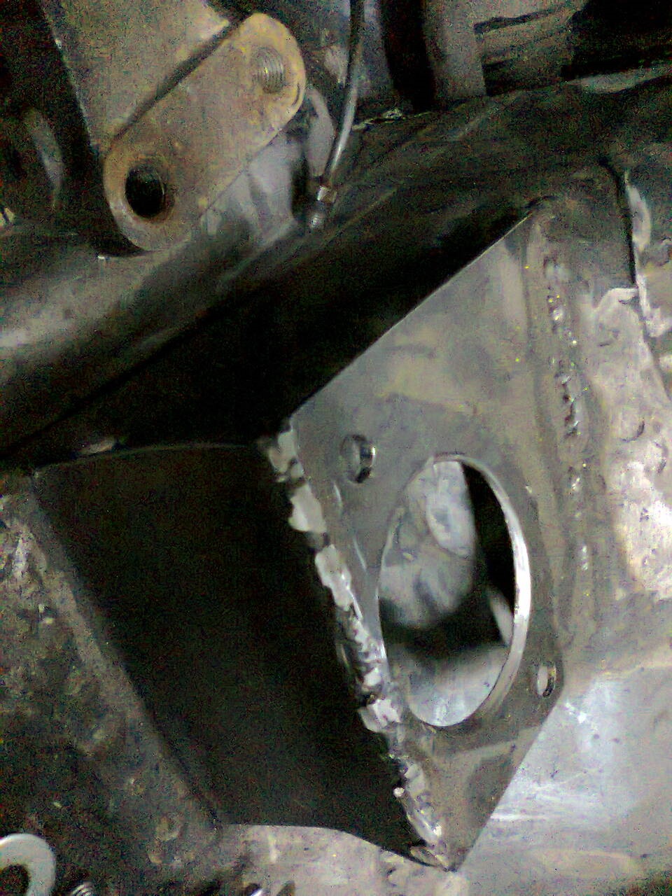

пришло время выложить пост с завершением крепежей двс. осталась последняя опора. но была она сделана чуть раньше в хреновых условиях. сварка однофазная тогда была, да и впридачу низкое напряжение было. но, что есть, то есть. были заказаны у токаря две толстостенные втулки
дальше на стакане и брызговике сварил каркас для подушки
подушкой послужит подушка кпп с пассата в3.
дальше прикручиваю на место
ну и прикрутил кронштейнчик на место
как-то так… ну и еще пару фото
