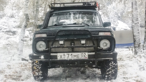

Когда разбирали полы чтобы проложить проводку обнаружили, что утеплитель который лежал на полах насквозь мокрый. Решили не ждать когда через полы будет видно улицу, начали все исправлять. На пассажирском месте пришлось полностью убрать заводскую шумоизоляцию. Зачистив всю ржавчину, залили все это дело мастикой противошумной. Площадку под ручником и рычагами заклеили листами Шумофф М3. Собрав все и проехавшись были удивлены тишиной в салоне, пропал гул от коробки с раздаткой. Фотки все не получилось выложить, потом если что добавлю.

ты очень удивишься тишиной, если подрамник поставишь с креплением коробки к нему ;)
сгниет под мастикой
ГЫЫ +1 У меня вторая старая уже подгнила!
