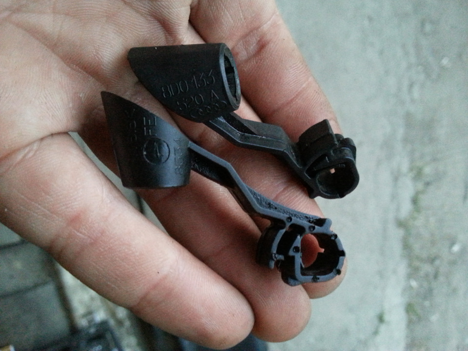

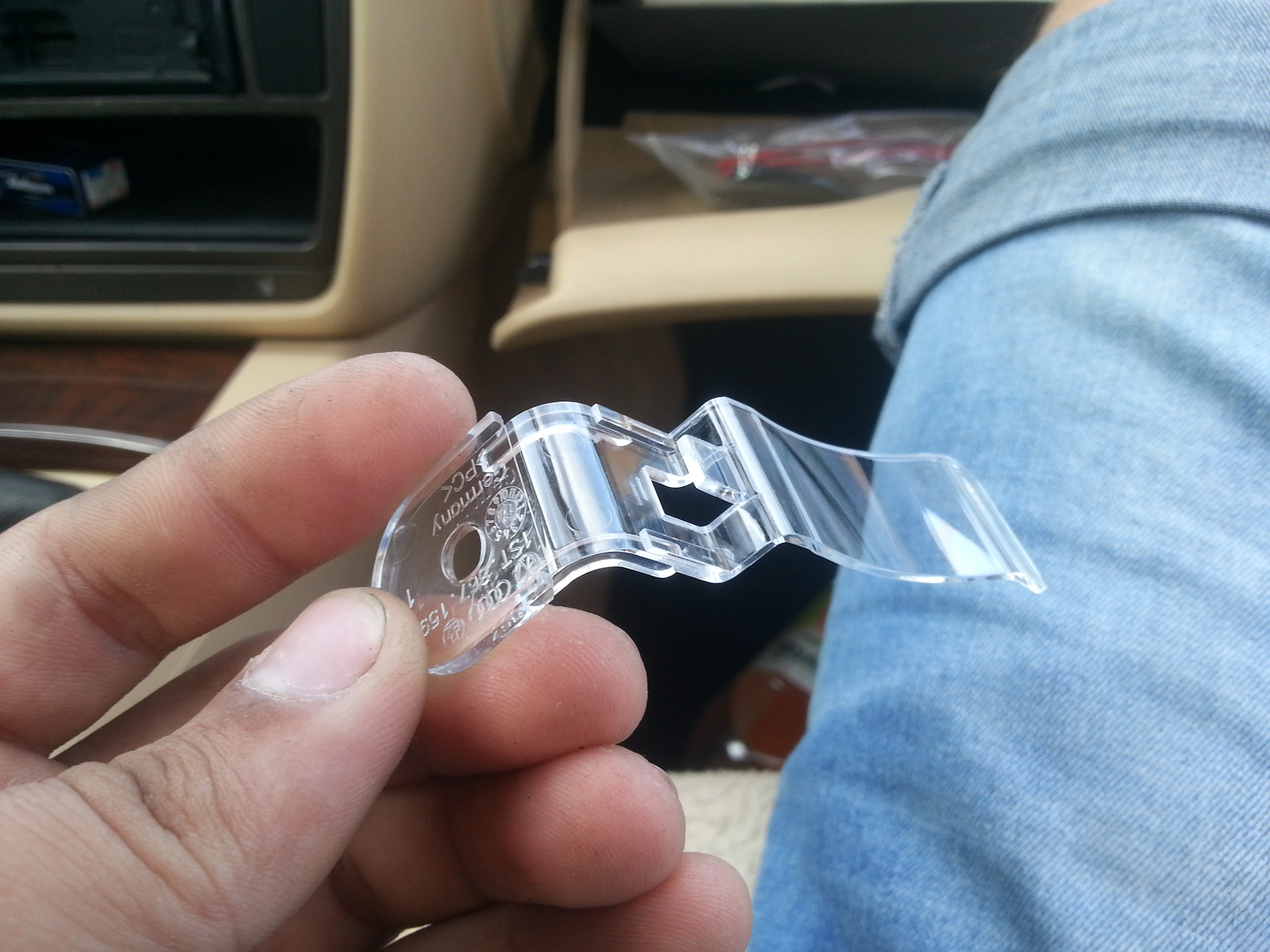

1. Давно уже было дело, но в самом начале покупки, у меня были поломаны держатели трубочки на корпусе воздушного фильтра. И как то находясь и общаясь с Александром Федоровым в его же гараже, наткнулся на эти замечательные штучки. И собственно он их мне отдал.

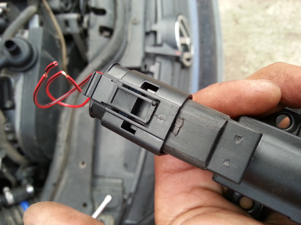

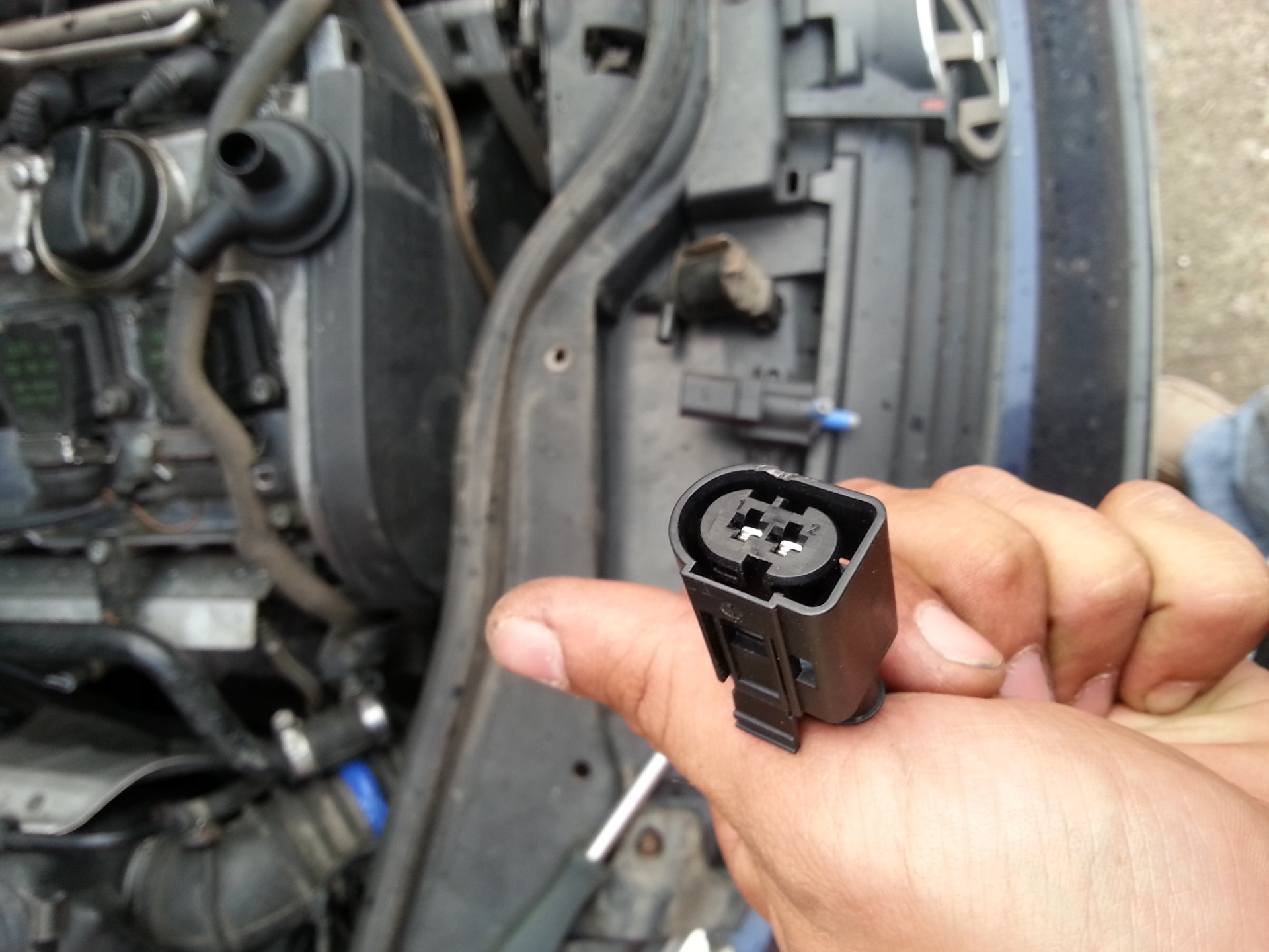

2. Так же очень давно уже у меня стоит датчик нового образца, в народе как N75. Фишку я покупал ВАЗовскую, чуть доработал и поставил. Долго не мог понять какой стороной его ставить, но потом все же нашел схему. Ощущения были интересные первое время, потом привык. Сейчас я наблюдаю уже многие посты делают с установкой данного экземпляра. Даже по той причине, что он в два, а то и три раза дешевле чем родной.

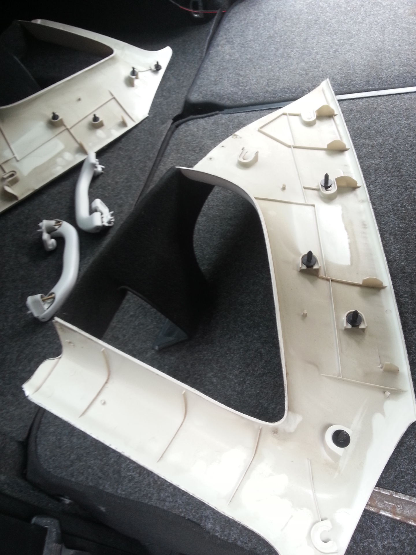

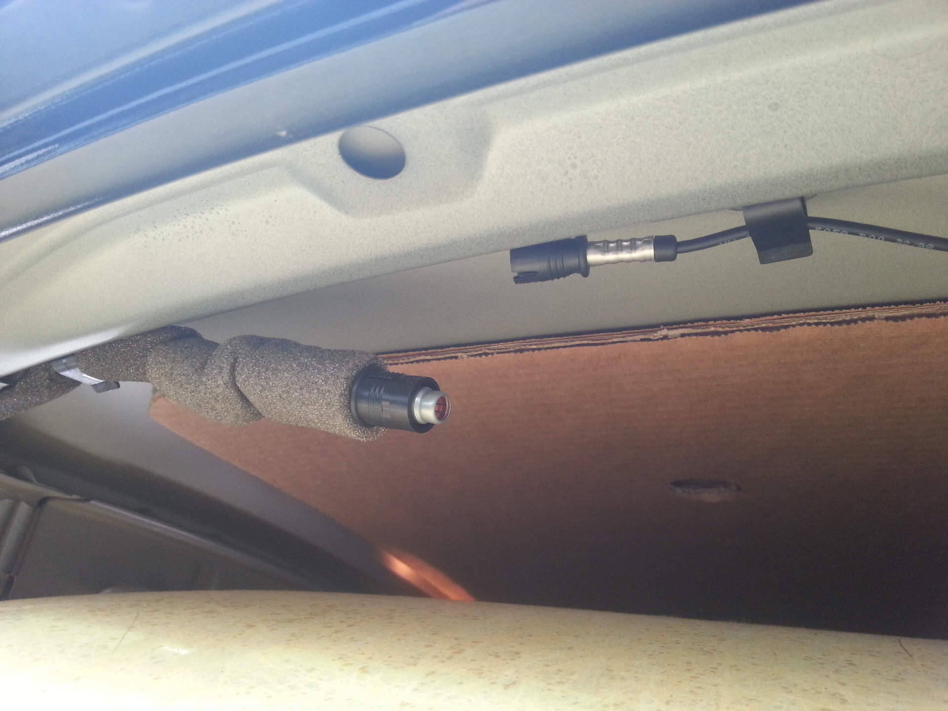

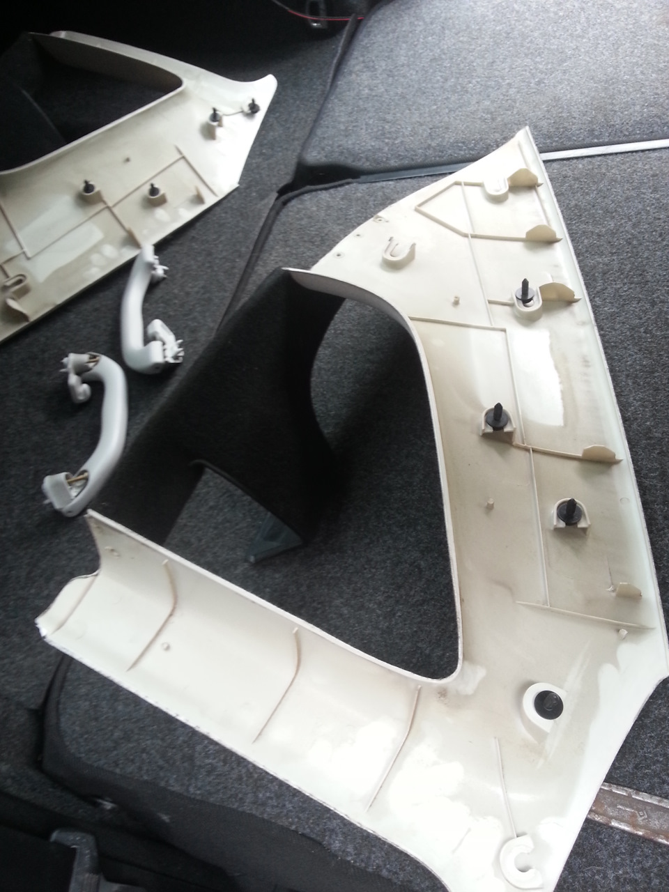

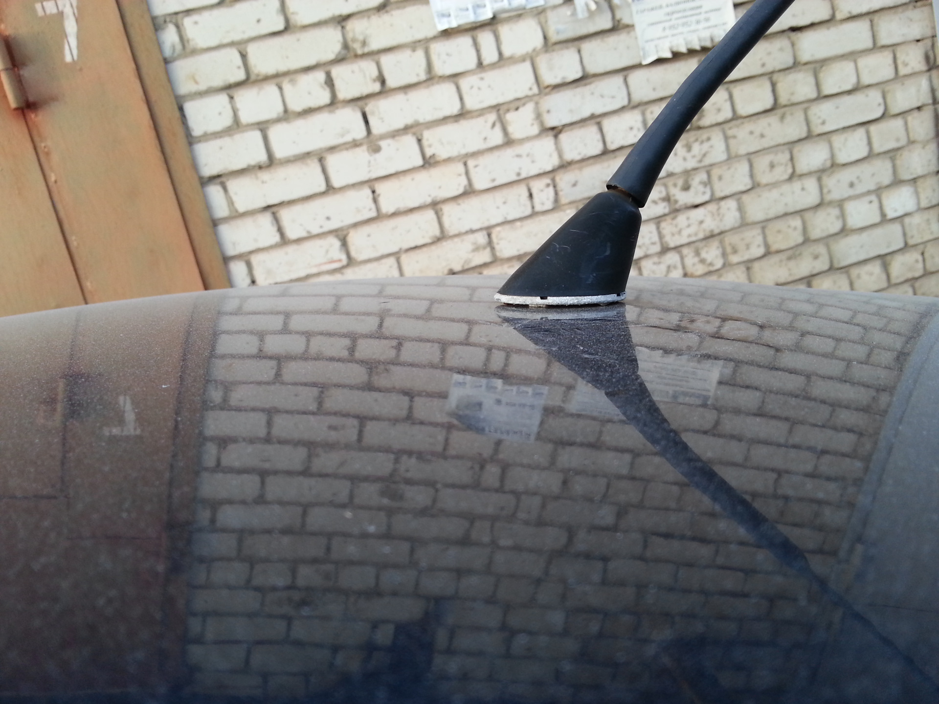

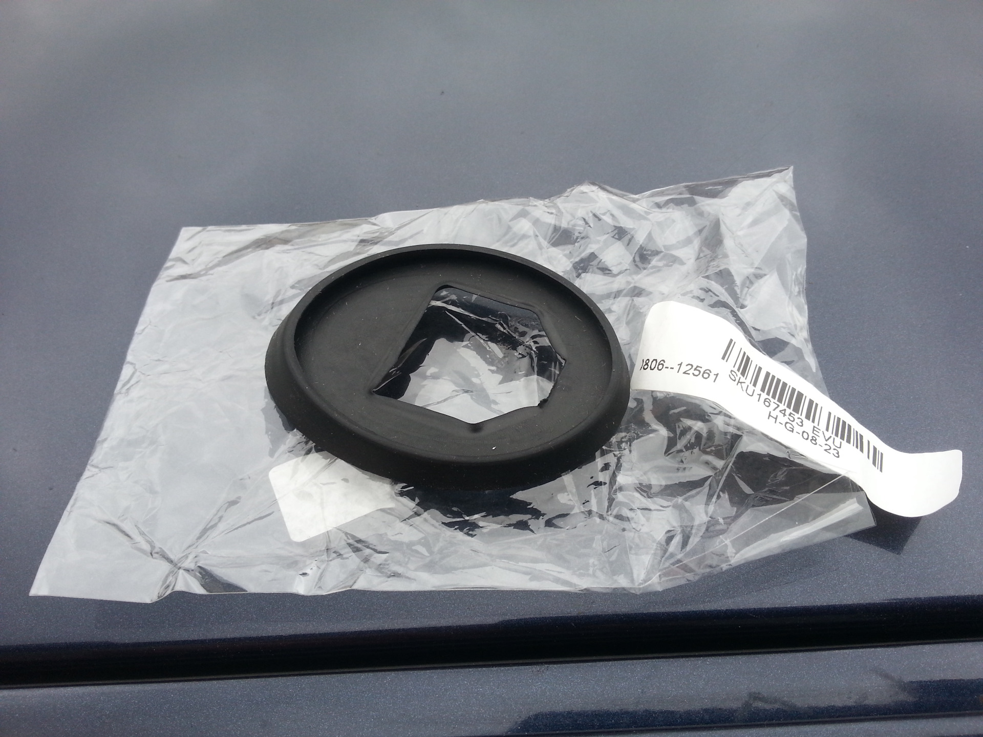

3. Поставил резиночку под антенну. Моей старой как будто там и не было. Заказывал с китая, тоже очень давно, даже еще Мишка заказывал. А менял ее, сняв задние ручки с потолка и боковинки задних стоек.

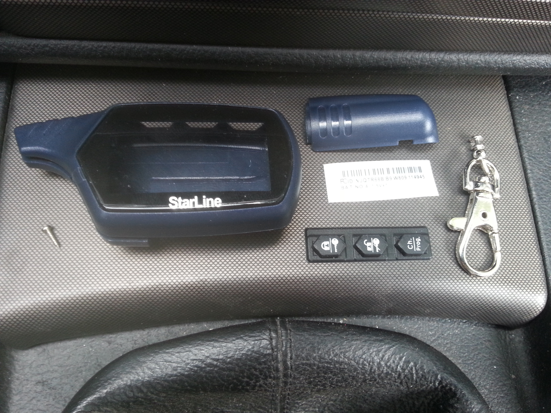

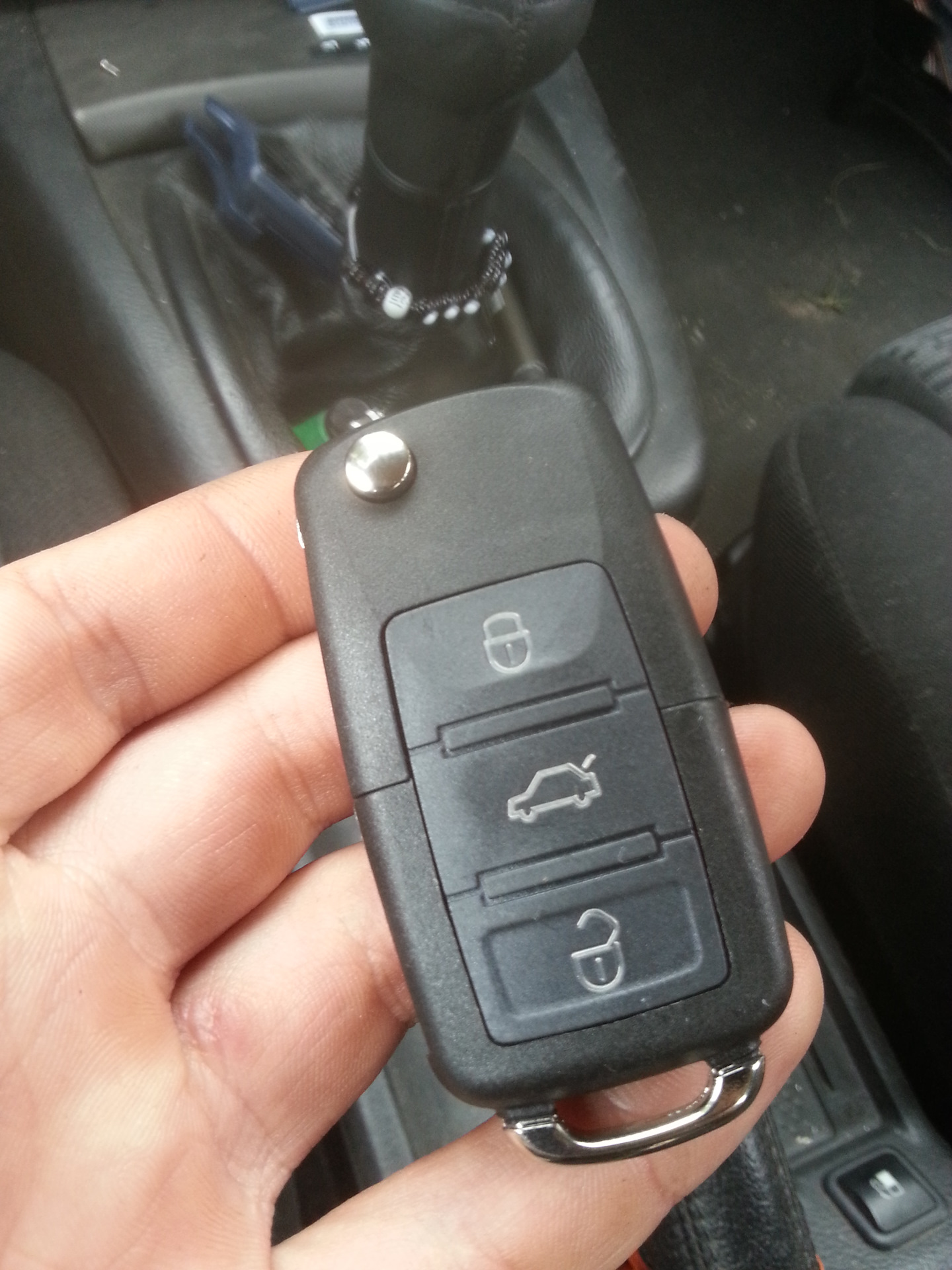

4. С китая так же заказывал два чипа, корпус для брелка сигналки и ключ, а то у меня один был. Правда хотел схитрить и не получилось. У меня на ключе две кнопки, а я заказывал с чипом и с жалом, по хорошей цене, но трехкнопочный. Так вот, у меня его так и не получилось прописать. Лежит без дела, если будет нужен кому — обращайтесь. Пришлось, еще и болванку заказать под старый ключ.

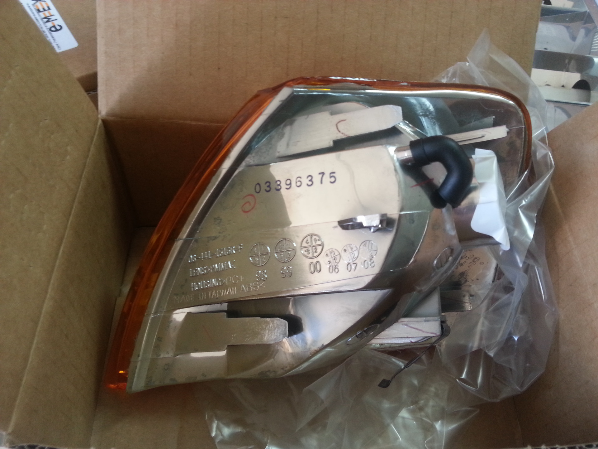

6. Поворотники прикупил тоже. Хотел оранжевые — нашел. Нравится. Качество очень хорошее. *Американские габариты делать не хочу и не планирую:)
Depo 441-1516R-UE-Y — правый
Depo 441-1516L-UE-Y — левый

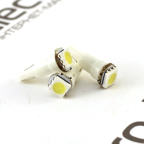

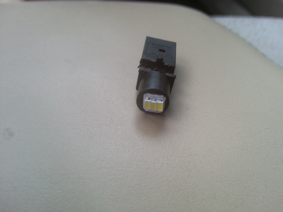

7. Достали меня эти дефлекторы, помнится уже делал запись. Реанимировал их. А вот снова лампочки перегорели. Психанул и поставил диоды. Теперь все изумительно, в свете не проиграл.

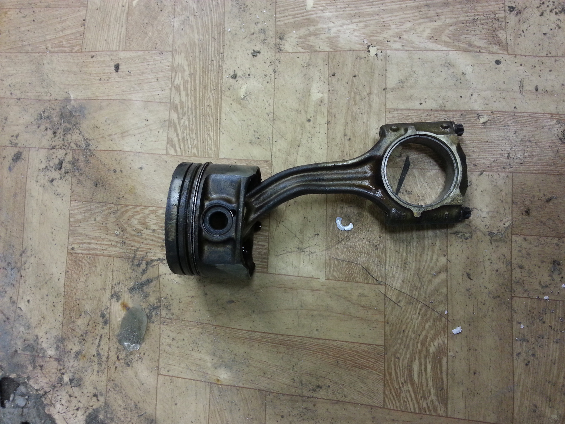

Когда ездили за пассатом товарищу, ну помните, я еще поддон там пробил. Так вот, когда разбирали движку на том пассате, нашли там такого головастика кривого, а еще удивлялись, что он не заводится:))

N75
Логи 3-118-115 в студию! :))
Что за группы? Мои AEB шные мозги, там есть такое?
Да должно быть
3 обороты расход УОЗ
118 N75 температру во впуске
115 запрашиваемое и фактическое давление.
www.ross-tech.com/vag-com/m_blocks/
Хорошо, по мере поздки за город запилим.
Нужно на 2й передаче в пол разогнаться с почти ХХ тыщ до 5 хотябы.
Со 2й? Мне помнится логи снимали всегда на 3й с 1000-1500т
Ну мне интересно что со стоковой турбиной будет с N75 от TFSI. Но если ДАД-а нет то ой. Хотя может она давление и вычисляет как…
ЗЫ все логи я снимал на 2й в турбо режиме.
3я это уже для точной настройки.
Я понял. Ну дад же по факту стоит, если не ошибаюсь, только как мозги с него инфу считывают не знаю. Ведь он по факту и не нужен, стоит же дмрв и лямда и прочие датчики.
Он же в корпусе вместе с мозгами стоит?
Заплакала. Ну нафига я все это писал, ну ладно себе на память :))ДАД не только для расчета смеси. Для управления наддувом тоже. N75 можно конечно и без обратной связи(по давлению) управлять, но нафига козе байан. Проще тогда оставить как раньше было — на голой механике.
Vitaly-RU
Да должно быть

А вазовской фишки номер может есть?
Не-а. Не обращал внимания. Примерную по размеру взял.
Так так стопэ, про лампочки в дефлекторы прошу подробнее, паял или есть все таки диоды которые так встают?
Паял. Покупал типо вазовских, как на картинке. И паял к родным.
Эта та резиночка которую я заказывал?
Именно :)
