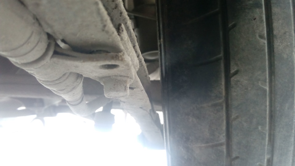

Всем привет. Машина потерпела сильные внешние изменения, но об этом позже. Подогнали мне диски на 16 от мазды примаси, с резиной 195 50 16, но 2 балона село из за развала. Есть 205 55 16 2 балона можно ли поставить с разым профилем и шириной? И куда какие на перед/зад. Знаю что до стойки взади очень мало места, даже на 185, встанет ли 195 или 205. Знающие подскажите.
Все таки выбрался и решил поставить колёса. Осталось около 8 мм до стойки. Так что все хорошо) Перед не поставил так как надо бортировать, но времени нет. всем спасибо кто подсказывал

на фото сзади стоит 185?
195 50 16, но это диски с мазды примаси, у неё вылет 50, поэтому диски глубже сидят, сейчас езжу на 195 55
У меня диски 16. Вылет средний, то есть обычный (ет и ширина точно не помню). 205на55 резина, до задней стойки как минимум сантиметр. Но колеса больше стока получаются ( 185на70 ), страдает динамика разгона. Хочу перейти на 195на55.
Весь вопрос остаётся в вылете тогда. У меня он 50 т.е диск болше внутри арки. А родной 42.
у меня вылет 40 или 38, ширина около семи вроде.

Если зазор 1 см остаётся, в бж посмотрел вылет 38 и ширина шины 205. То с моим 50 вылетом и 195 резине влезть должно, и останется около 8 мм.
ты не учитываешь ширину и профиль резины! она у тебя не будет в уровень с диском! а шире сядет чем диск !
Я и так 195 считаю ширину шины считаю а не диска
Посмотри мой БЖ, ставил сзади проставки.Диски с Матрешки, резина 16,205на 55.Третий сезон, полет нормальный.

Смотря какое ЕТ Диска.На своем примере скажу, у меня ET 38, 15", 7.5 ширина, резина 205/60.Сзади сантиметр ввысь и вбок до стойки есть.
Ну а там, методом подсчёта считай)
Вылет 50 кажется, ширина 6.5. Мерял наперед 195 ширину встала норм, а зад не мерял
не встанет)
А если 205 вперёд, 195 точно встает
спереди что угодно вставнет
А сзади даже 195 не влезет?
С таким вылетом врядли) та и ото смотрется будет уродливо! Нужны проставки )
Это диски немного глубже будут в арке? А если зазор останется хотя бы пару мм это ничего? Стойка относительно колеса не двигается же

Если разница между стоковым вылетом и моим 8 мм (50-42) а ширина шины +10 мм по 5 в обе стороны, 8-5 будет 3, на 3 мм будут Колёса глубже сидеть в сравнении со стоком, думаю не сильно заметно это будет
Ну ты счетовод ))) нужно мерять! Так ничего не определишь!
Поставил я сегодня диски встали нормально, до стойки примерно 7-8 мм осталось как и считал))
С какой резиной?
195, думаю и 205 войдет
С 50 вылетом не войдет, уверен что вылет колес 50?
Тоже сомневался даже вручную высчитал-вылет 50. Может стойки какие нибудь стоят тонкие. Но вошли хорошо, телефон пролазит между стойкой и колесом

Если я не ошибаюсь вот что получается. 38 вылет + 205 ширина шины=243мм + 1 см запас до стойки . Мой вариант 50 вылет + 195 ширина шины= 245 но есть 1 см запаса, итог должно остаться 8 мм запаса до стойки. Проверь пожалуйста, расстроился блин теперь влезет или нет, померить пока возможности нет
