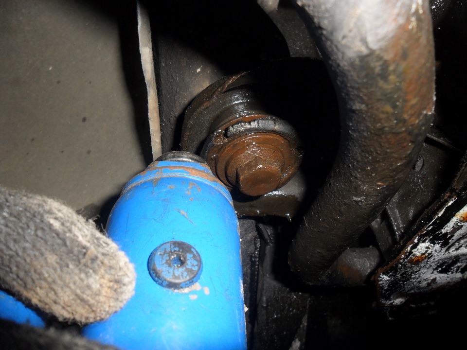

Решил порадовать машинку перед уходом да и занять свое время. Поменял сайлентблок подрамника:
Болт старый пришлось срезать, поскольку гайку открутить было не возможно. По времени ушло бы около 2 часов, если бы не пытался все открутить аккуратно без резни.

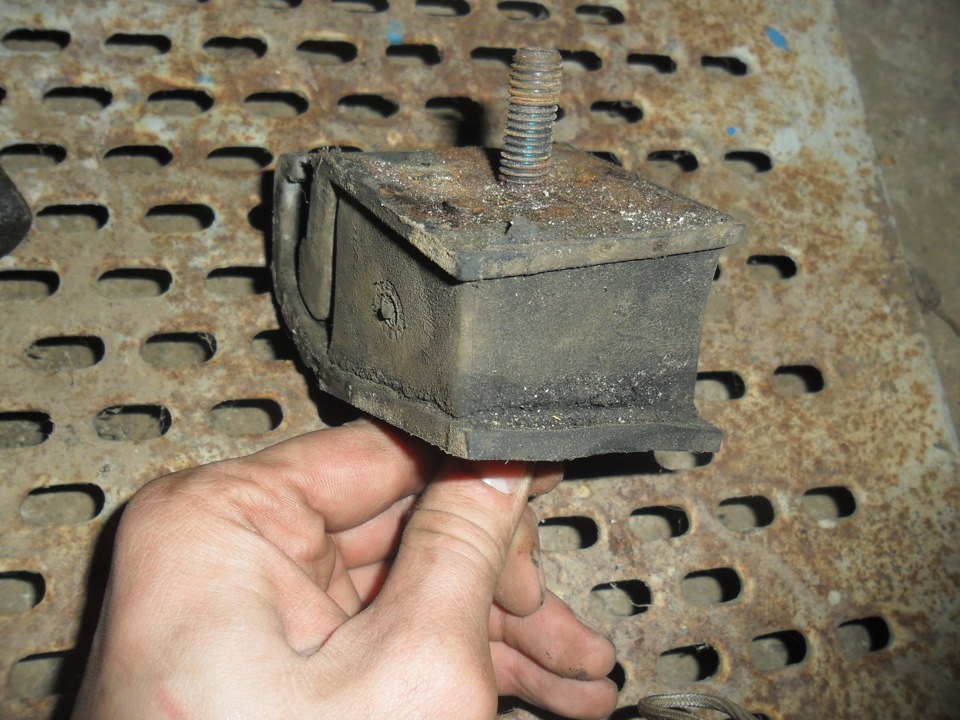

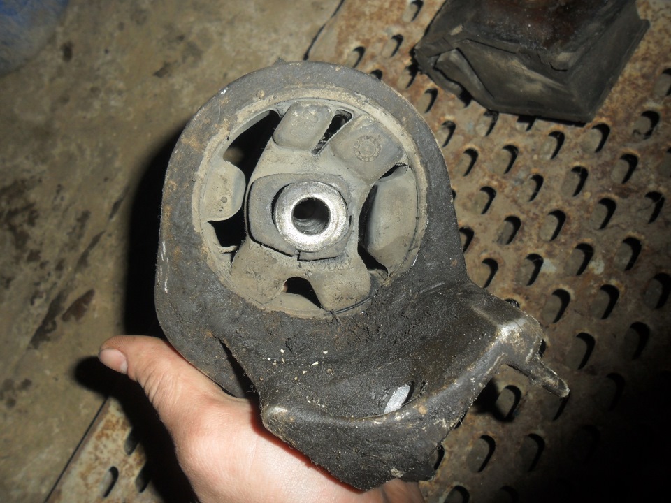

Так же поменял опоры кпп и двигателя, поставил impergom. Для удобства снимал рулевую рейку и откручивал патрубок выхлопной системы.

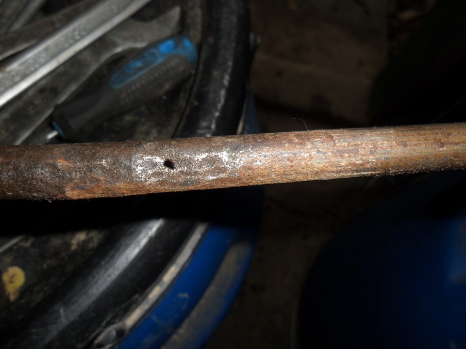

Так же заметил, что последнее время у меня начало уходить много жидкости ГУР. Думал рейке все, а оказалось, что "маленькая дырочка" была на одной из металлических трубок подходящих к ней, и за счет того что все было замаслено, жидкость уходила не так сильно, чтобы сразу заметить что виновата именно она.
Решил следующим способом: разрезал трубку пополам, одел на получившиеся концы резиновую трубку и затянул по 2 хомута на каждую сторону. Все держит, вопросов нет.

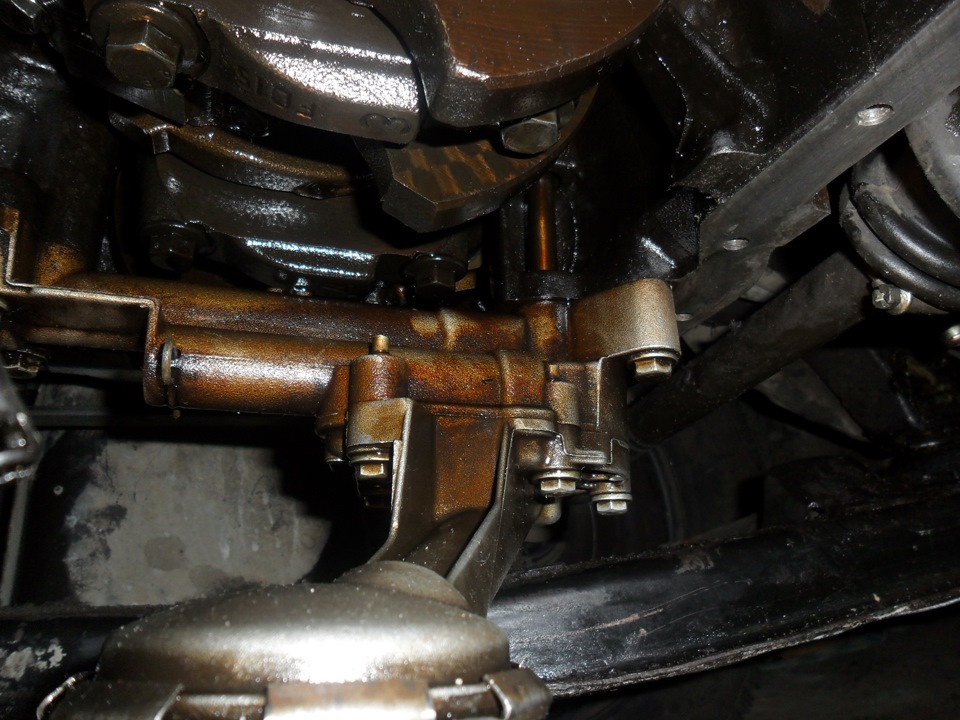

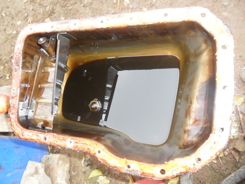

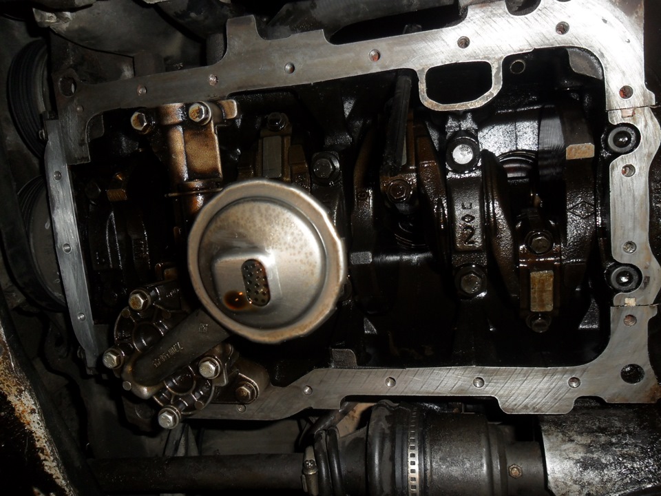

Далее по счету шел поддон. Масленые пятна под машиной уже надоели. Доступ к нему открылся после снятия "П"-образной дуги.
Снять его не составило проблемы. Увидел в итоге такое добро:
Обратно поставил уже с прокладкой промазов 4 стыка герметиком для лучшего контакта.
Также поставил новый масленый фильтр и сменил масло.

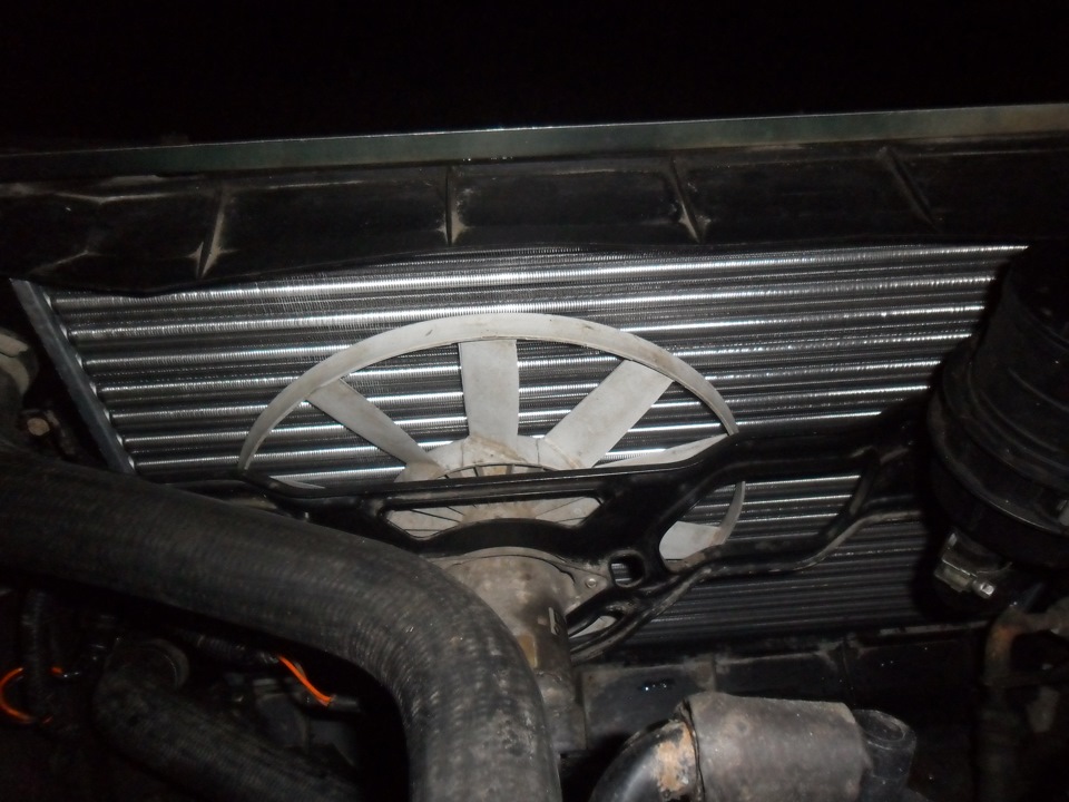

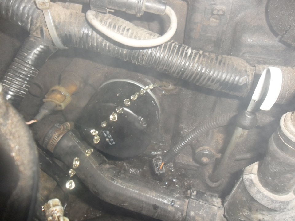

Далее по плану решил промыть еще раз систему охлаждения, но уже лимонной кислотой. Старую мутную жидкость слил, залил воду смешанную со 150 гр. кислоты. Проехался чуть более 80 км, и началось у меня все перегреваться. Ели до дома доехал. В итоге по утру обнаружил что, потек радиатор, пробка в блоке и трубка входящая во впускной коллектор прямо на середине изгибаю. Трубку сделал чуть короче.
Пробку новую выточили. Диаметр 25.1 мм сделали, глубина 7 мм.

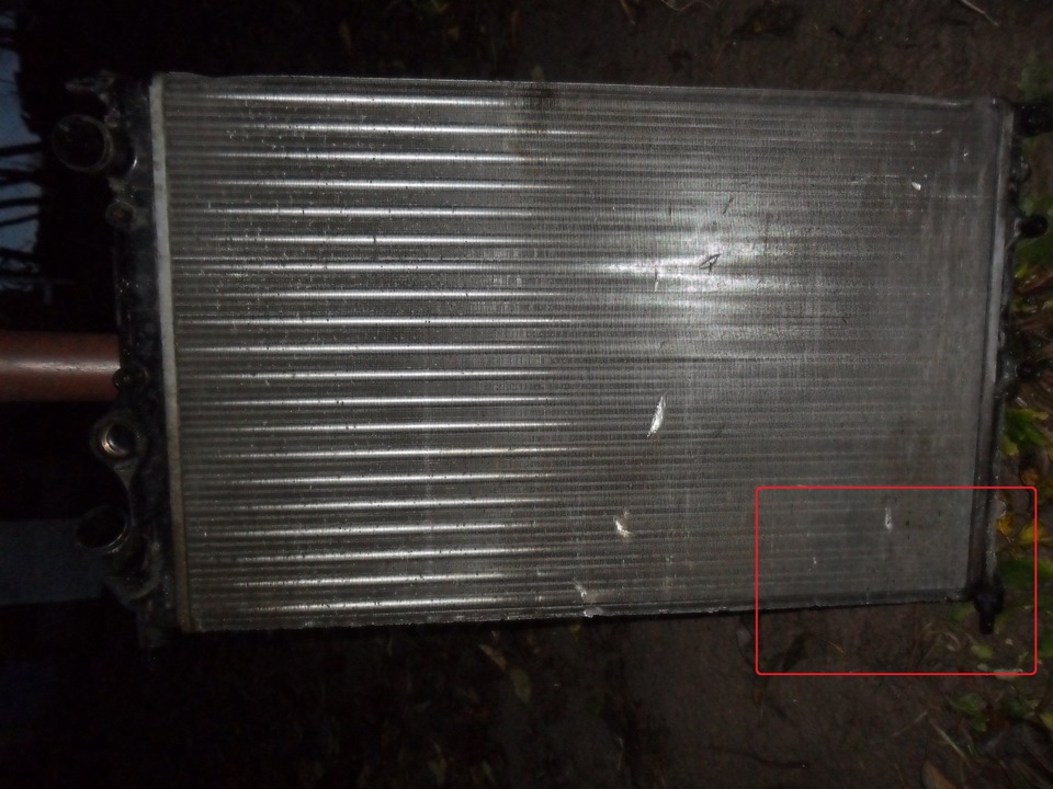

Старый радиатор потек тоже в удачном месте:
Поскольку уже опыт в пайке радиатора был, решил сразу купить новый.
