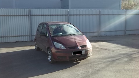

Решил заменить фильтр салона так как потели окна и плохо дула печка.Порывшись в инете решил менять(некоторые меняли фильтр снимая бардачок-это полный бред!) Берете плоскую отвертку, ложитесь под бардачок (я 190 см поместился, пришлось снять обувь и закинуть ноги на заднее сиденье) там будет сразу видна крышка фильтра, язычок тяните на заднюю дверь-легко (фото прилагаются), достаете старый и меняете на новый ( я взял на EMEX за 220 руб Japanparts FAASM1) защелкиваете крышку.Тепло и окна не потеют!
