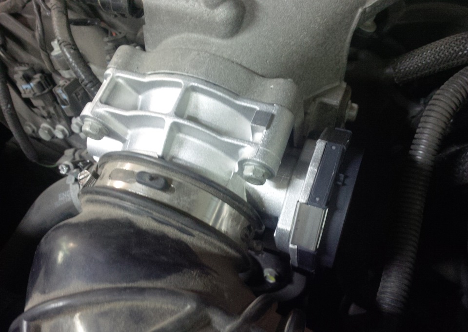

Долбанный Макдональдс, теперь это стало нормой — "Утро добрым не бывает" xDDD которым я почти доехав до офиса вяло поливая на нечищенном мкаде, словил это!
Наше настроение "пол одиннадцатого" разом упал на "полшестого", озноб я почувствовал по всему кузову, педаль газа пропала, с трудом держа набранные 60км/ч, кадди почуял холод и начал готовиться подумал я) На паркове ХХ плавает, передачи стучат, ппц приехали! ЕЛМ-ка показала P0221 ошибка дроселя/педали/датчика дроселя, ошибку сбросил и попробовал завести и о чудо ни единого разрыва с ноября прошлого года, машина работает ровно и никаких ошибок, с надеждой доехать домой без приключений пошел курить ошибку.
Спасибо форуму и всем кто заселяет его, старается создавать, а не только потреблять, уже через 10 минут приговор ясен, дросельная заслонка на помойку! teamcadillac.ru/topic/369…-pohozhe-sdohla-zaslonka/
Ок сказано сделано, начались поиски ЗЧ под номером
ACDELCO 2173103 {#12616994} GM Original Equipment
В целом наличие есть, ценники разные, США 9000 с доставкой, Москва от 15000 до 50000. Бодро подумал я и начал набирать телефоны друзей, нашлась заслонка от 13-14 годов, совсем другая как оказалось, но по хорошим условиям, а 08-09 то заказ то цена космос, в очередной раз выручил ZZAP.ru который показывает юрлица и наличие на их складах и О ЧУДО! Шеви+ 2 штуки в наличии! Не буду долго описывать все замуты, но Дима Cheviboss по традиции выручил с первого звонка утром в свой день рождения! Прямо сегодня! Кто не успел срочно пишите звоните)))) И вот я уже классически мучаю звонками Сашу app90 и Сергея на красной сосне, когда же привезут железяку! Шеви за оперативность и безотказность в третий раз 5+, все вовремя, дружелюбно, недорого и быстро!
Как поехала машина не описать, отклик моментальный, холостой ход ровный, как будто новый движок воткнул! А потом открыв по традиции торк, чтобы торкнуло, обнаружил! Смотрим % открытия дроселя 16.5% даже чуть ниже 16% было постоянно! А старый был все время 22-23%! Так что фпиред на диагностику своих заслонок, видимо когда устают они комп их приоткрывает побольше про запас…
