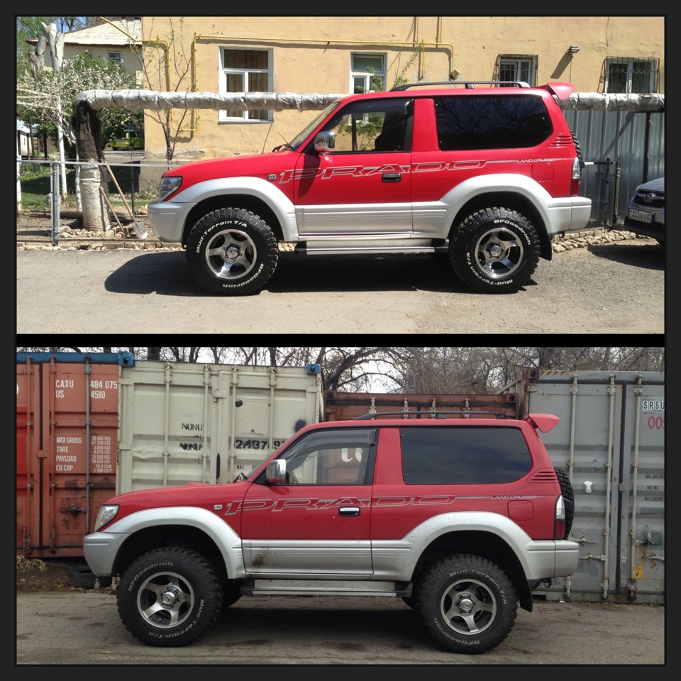

Купили значит диски на зиму.
Встал вопрос какую резину брать. Ok определились и это Bridgestone DMZ3
Теперь вопрос: "Какой размер?"
Ну очень хотелось воткнуть 33, но ПЕЧАЛЬ без хорошего лифта данный размер не влезет.
Решение пришло по совету человечка, продавшего нам диски, а именно не париться и поставить проставки под пружины, благодаря чему можно воткнуть размер 285 75 R16.

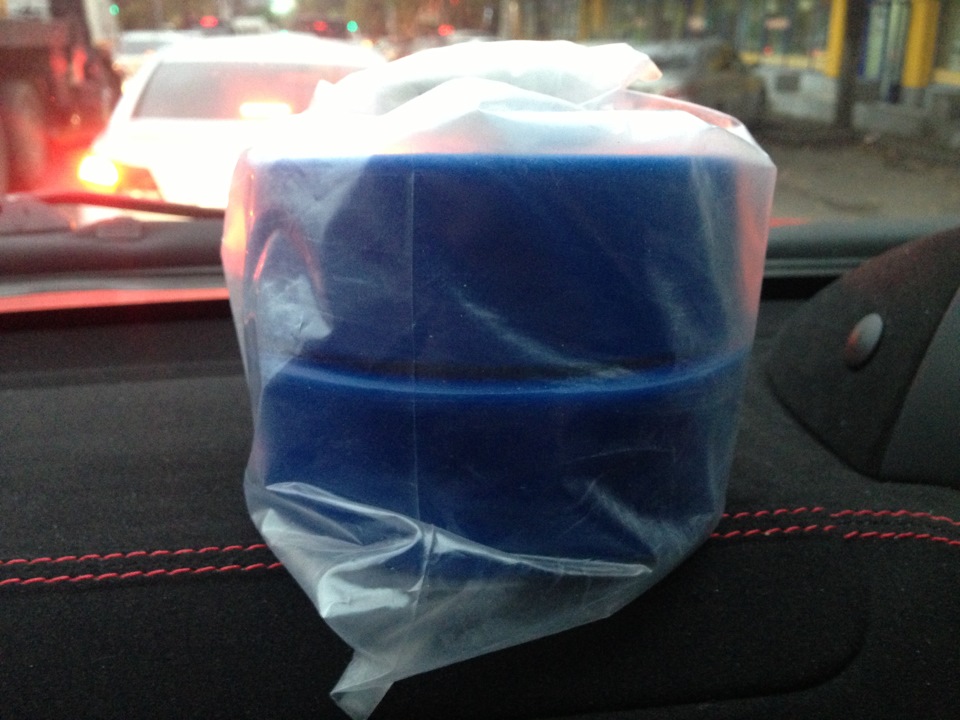

Стали искать проставки, как оказалось не так то и просто найти их. Плюс ко всему из-за скачка курса цена на них возросла аж в 2 раза. Смирились с ценой и купили, что поделаешь резина уже куплена и зима близко!.. нужно переобуваться…

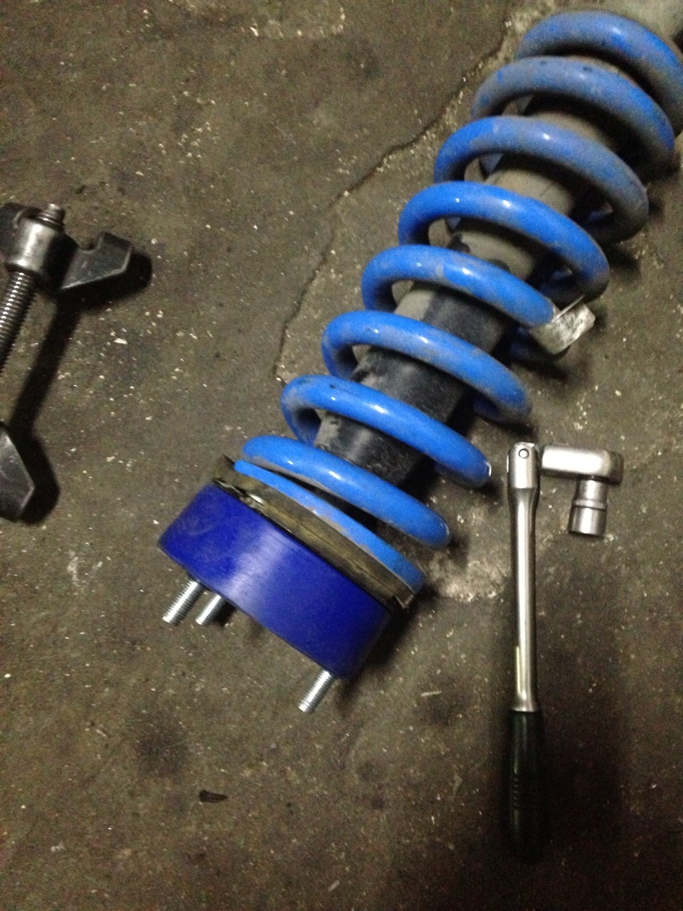

Брались проставки на перед 4см. в итоге морда задралась аж на 9см.
Коротышка ездил с такой мордой пару дней и всем казалось, что жена цемент перевозит)))
В связи с тем, что не было проставок из полиуретана на зад были куплены проставки металические 4см.
Благо зад поднялся и стал выше переда на 2см.

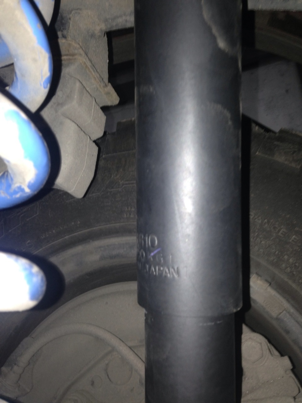

Также были докуплены амортизаторы от 120 Прадо, т.к. родные аморы не справились бы с увеличением хода, а от 120 в самый раз.
Спешу уточнить, что 9см. это были сделаны замеры от протектора до арки, если кто-то не так понял

А аморты от 120 Прадо и перед и зад ставили? Пружины родные оставили от 90?
про пружины тут www.drive2.ru/l/6069235/, что касается аморов, меняли только зад от 120-го

Я себе потавил проставки на перед 4см самодельные (токарь сделал по чертежу), а назад передние пружины и задние аммортизаторы от ТЛК 105, стойки заднего стаба от форанера. Подскажи как дорогу теперь держит? Что с задними стойками стабилизатора делал?

Хорошо получилось! Передние амортизаторы от 120?
Передние аморы остались родные, тока задние поменял на аморы от 120
А до этого сток аморты были?
Да
при лифте передней подвески поставкой, толщину поставки умнож на 1.7 получишь высоту подъема. вот она и взлетела.
Углы приводов смотрели? без дифдропа 9 см рискованно. Плюс нижние шаровые могут идти полностью на выворот) сфотайте привода и шаровые посмотреть что получилось, пожалуйста. Задний мост в сторону не ушел?
всего этого мы ожидали, но к счастью ничего из этого не произошло, рычаги на месте мост на месте, единственное колесики передние ушли не в развал, а в завал, требовалась геометрия, после переобувки была сделана геометрия теперь все в норме
отчаянный коротыш получился! успешной вам эскплуатации
Спасибо, кстати, после установки проставок заезжали на СТО сделали диагностику ходовки и как выяснилось после последнего планового ТО все в норме, также были уточнения, про проставки и аморы, все изучено и все в норме

Чтобы мост "остался" на месте после лифта, нужно чтобы он был не на месте до него. Это аксиома. И нет ни единого авто, который бы это опроверг. Развальщики без плетки и каленого железа, практически НИКОГДА не выводят мост по уму, а без регулируемой панары это и нереально.
В остальном, как бы верно или неверно не проводились замеры, главное что нравится самому!
Теперь по чаще заглядывай в подвеску. Обрати внимание на пыльники ШРУСов. 9 см это очень серьезно. Лучше 5 см пружинами, а дальше бодик, так безопаснее… И карданы шприцуй по чаще!

Ну если считать так: 3,5 см пружины + проставки 4см умножаем на 1,5 в итоге получается 9,5 см. Итого суммарный лифт подвески составил 9,5 см примерно. Обрати внимание на угол ШРУСов. В любом случае надо быть очень осторожным! Такое вмешательство не может пройти безпоследственно. На наши машины, заводом изготовителем допускается максимальный лифт +5 см или 2". Заметь бОльшего лифта в заводском исполнении не продается (это я имею в виду OME, TD, Iron Man и тд). Остальное добивается бодиком. А так у тебя и привода и карданы работают на пределе…
Как арки? Спереди не трут колеса?
все лишнее срезано, а именно уголки бампера))) что касается лифта мы так не думаем, что проставки дали нам 9см. лифта, т.к. пружины, которые мы поставили, да по характеристикам должны были дать 3,5см. лифта, но они такого нам не дали, он чуть поднялся от них и только по тому, что родные пружины сильно сели
Ну хорошо, что так. Просто заглядывай под низ по чаще.
Тогда отлично. Я к чему это все, у меня стоят Tough Dog +2" и я устал менять пыльники на ШРУСах. Может это только у меня так?!
