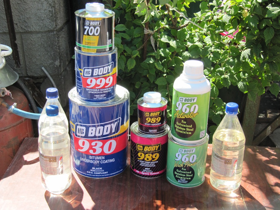

Ладно перейдем к делу. Начнем с того что мне понадобилось для этого:
1. Металичиские щетки на болгарку жесткие; строительный фен; шпатель и скребки.
Они нужны, чтоб снять старый антикор. Мне больше понравилось это делать болгаркой, но есть нюанс, она быстро греется, к тому же быстро изнашивается щеточный узел. Поэтому, надо провести глубокую ревизию УШМ, перед такой работой. Феном работал в трудно доступных местах.
2. Преобразователь ржавчины.
Мне попался фирмы Блеск, его надо смывать после нанесения, к слову есть и такие которые нейтрализации не требуют.
3.Body 960 Кислотный/протравливающий грунт.
Обеспечивает надежную антикоррозийную защиту металла, защищает от влаги и соли, а также обладает стойкостью к механическим, химическим и атмосферным воздействиям. Его наносим одним тонким слоем.
4. Body 989 Эпоксидный грунт.
Обеспечивает надежную изоляцию нижних слоев, отлично растекается, хорошо заполняет поры и риски.
5. Body 930 Мастика
Хорошо зарекомендовавшая себя мастика. Много драйвовчан пользовались именно ней. Взял 5 кг. Её израсходовал больше всего ушло на задницу, пол банки. Так как местами слой достигает 9 мм.
6. Body 999 Кузовной герметик.
Герметик использовал местами, промазывал после грунтовки стыки лонжеронов, задней поперечины.
Теперь по расходу материала, как сказал ушло много только мастики, остальных же компонентов хватит для обработки наверно всего днища и арок.
Также локально обработал скрытые профили, еще очень давно купил три баллона мовиля в аэрозоле их и задул в задние лонжероны, поперечину, пороги, а остатками промовилел немного задние арки.

З.ы. Недавно заглядывал под днище смотрел что там. Нечего не отслоилось, а что будет спустя год эксплуатации, посмотрим.
